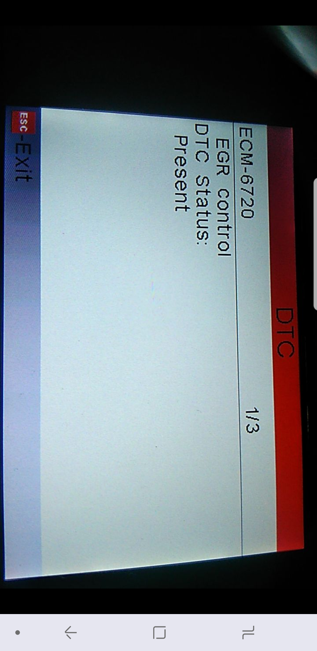

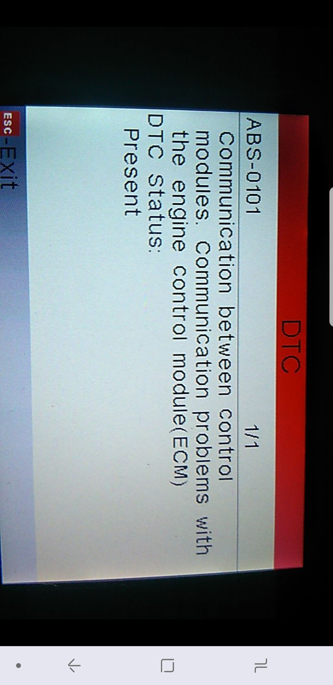

LabWeiler Skrevet 10. februar 2018 Skrevet 10. februar 2018 (endret) EGR regulation. Flow too high; og 0101 communication between control units. Endret 10. februar 2018 av LabWeiler

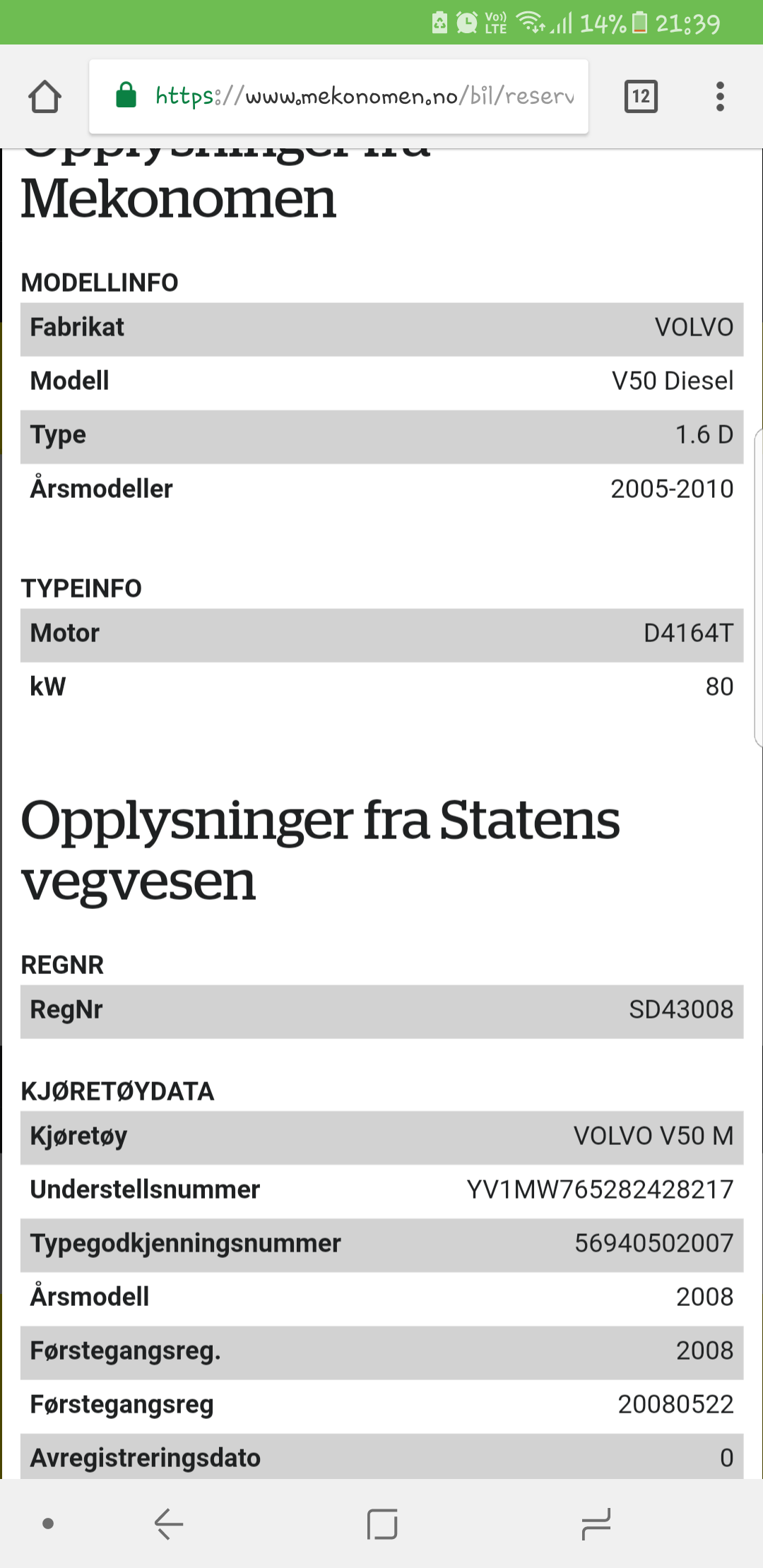

mobile999 Skrevet 11. februar 2018 Skrevet 11. februar 2018 Feilkodene kan tyde på feil i styringsenheter. Hvor langt har bilen gått? Jeg kan sjekke litt nærmere dersom du sender meg registreringnummeret på pm. 1
mobile999 Skrevet 13. februar 2018 Skrevet 13. februar 2018 (endret) Når biler har gått mer enn 220000 kilometer "kan hva som helst" av dyre feil dukke opp når som helst. Det er en kjent feil at kontrollenheten til ABS kan få problemer med kommunikasjonen med ECU på bl.a. V50. Motorstyringen kan få "diverse feil", men jeg vet ikke om problemer med "EGR control" er en av dem. Det kan sikkert undersøkes nærmere, men siden den klemma ikke sitter riktig ville jeg skjekket og utbedret det først. Var det merkeverksted som mente at det var unødvendig med programmering og kalibrering av dysa? Endret 13. februar 2018 av mobile999

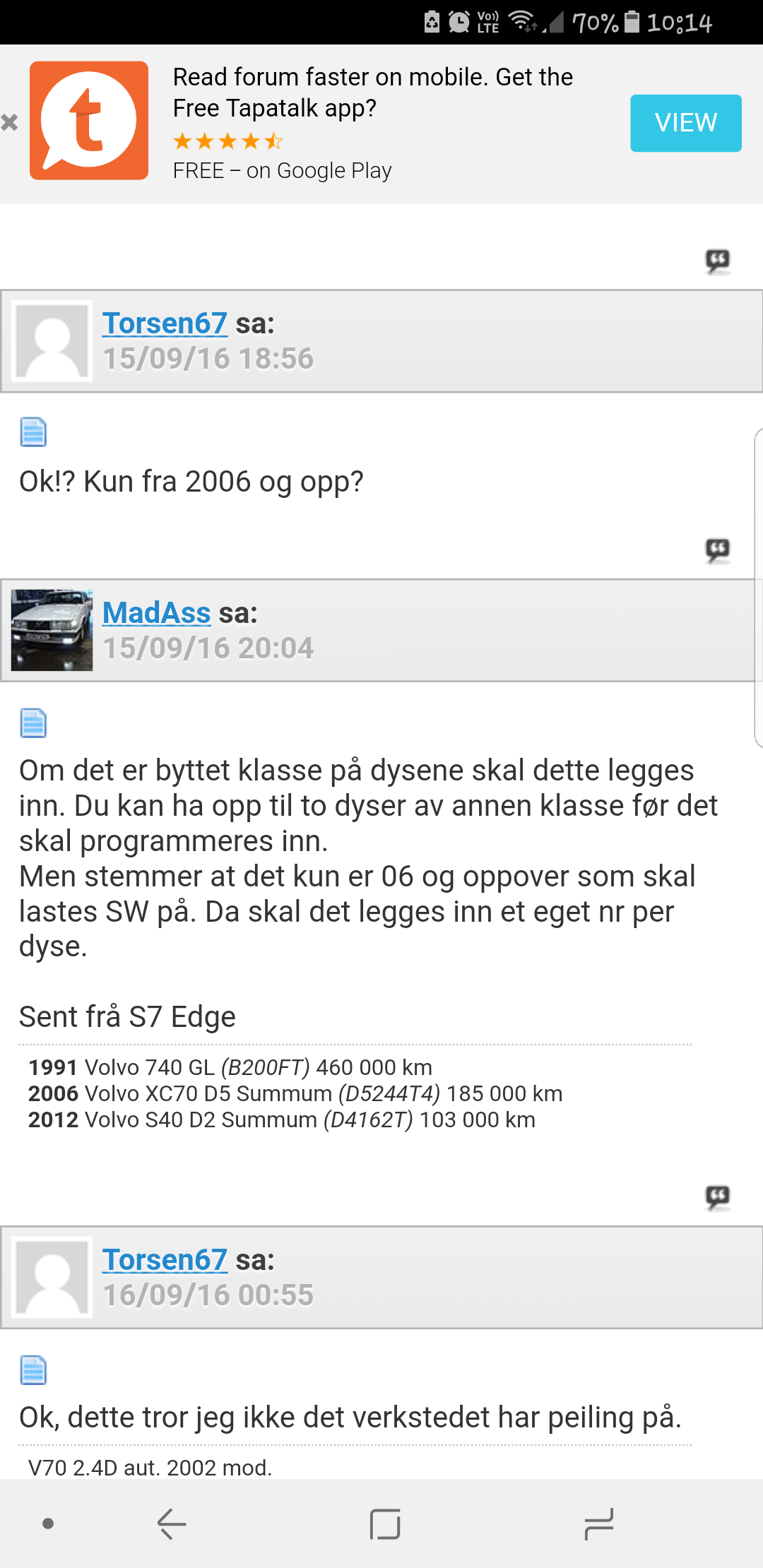

Ann-K1991 Skrevet 13. februar 2018 Forfatter Skrevet 13. februar 2018 Kjørt bilen på Vida nå. Det eneste som kom opp var en veiledning på hva som må gjøres når egr ventil er byttet. Fulgte disse. Resten gjorde Vida. Nå rykker ikke bilen under kjøring. Ingen feilkoder heller. Det var kun gamle. Altså de jeg har nevnt tidligere men ikke fjernet. Dog fant jeg ikke noe om dysa. Man kunne bestille programvaren via Vida. Men ikke noe lignende som ved egr'n. Fant i hvert fall ikke det. Så da regner jeg med at et verksted må gjøre dette ??- kalibrere eller programmere. Vet noen hva dette kan koste ? Tenkte å få dem til å bytte sensoren på en av airbagene. Den begynte å lyse for vel et år siden. Var da også i kontakt med verksted. All info, tips og triks motas med takk. Legger ved en fil her. Av et forum. Nå blir jeg igjen litt i tvil på om den egentlig må programmeres eller ikke, den dysen ...
mobile999 Skrevet 14. februar 2018 Skrevet 14. februar 2018 Nå blir jeg igjen litt i tvil på om den egentlig må programmeres eller ikke, den dysen ... Slett koder og se om noen dukker opp igjen. Deretter går det an å sjekke om ny dyse må programmeres eller ikke.

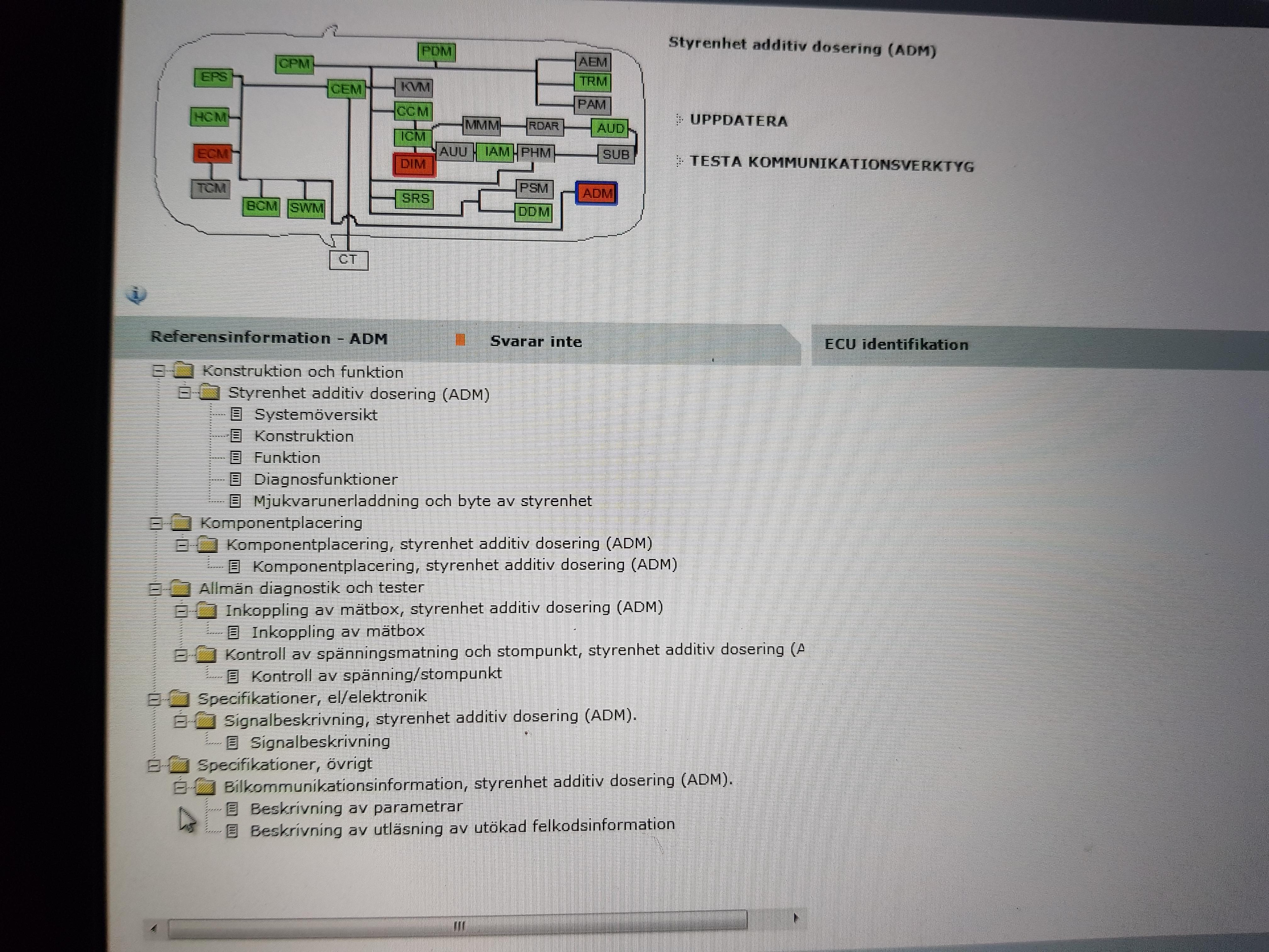

Ann-K1991 Skrevet 16. februar 2018 Forfatter Skrevet 16. februar 2018 Eolyse væske! Tanken e tom! Hurra for å ha funnet ut hva problemet er ! Eolyse væske er vestilt og bilen får ny på onsdag! Legger ved bilde fra Vida. Pluss to til. DIM + ECM har feilnoldet som går under ADM. alt grunnet ADM!
mobile999 Skrevet 16. februar 2018 Skrevet 16. februar 2018 (endret) Hvordan fant du ut det? Feilkode(r )? Endret 16. februar 2018 av mobile999
Ann-K1991 Skrevet 17. februar 2018 Forfatter Skrevet 17. februar 2018 Fant ut ved diagnose sjekk via VIDA ?
Ann-K1991 Skrevet 17. februar 2018 Forfatter Skrevet 17. februar 2018 Så ikke noe feilkode der. Det kom som feil på de fu ser på bildet jeg la med. Det fremkom feil på tre styreenheter. Gikk inn å åpnet den. Der kommer det frem at de feilene er alle på grunn av at det er tomt for eolysevæske. Dette kommer på onsdag. Da skal vi se !
