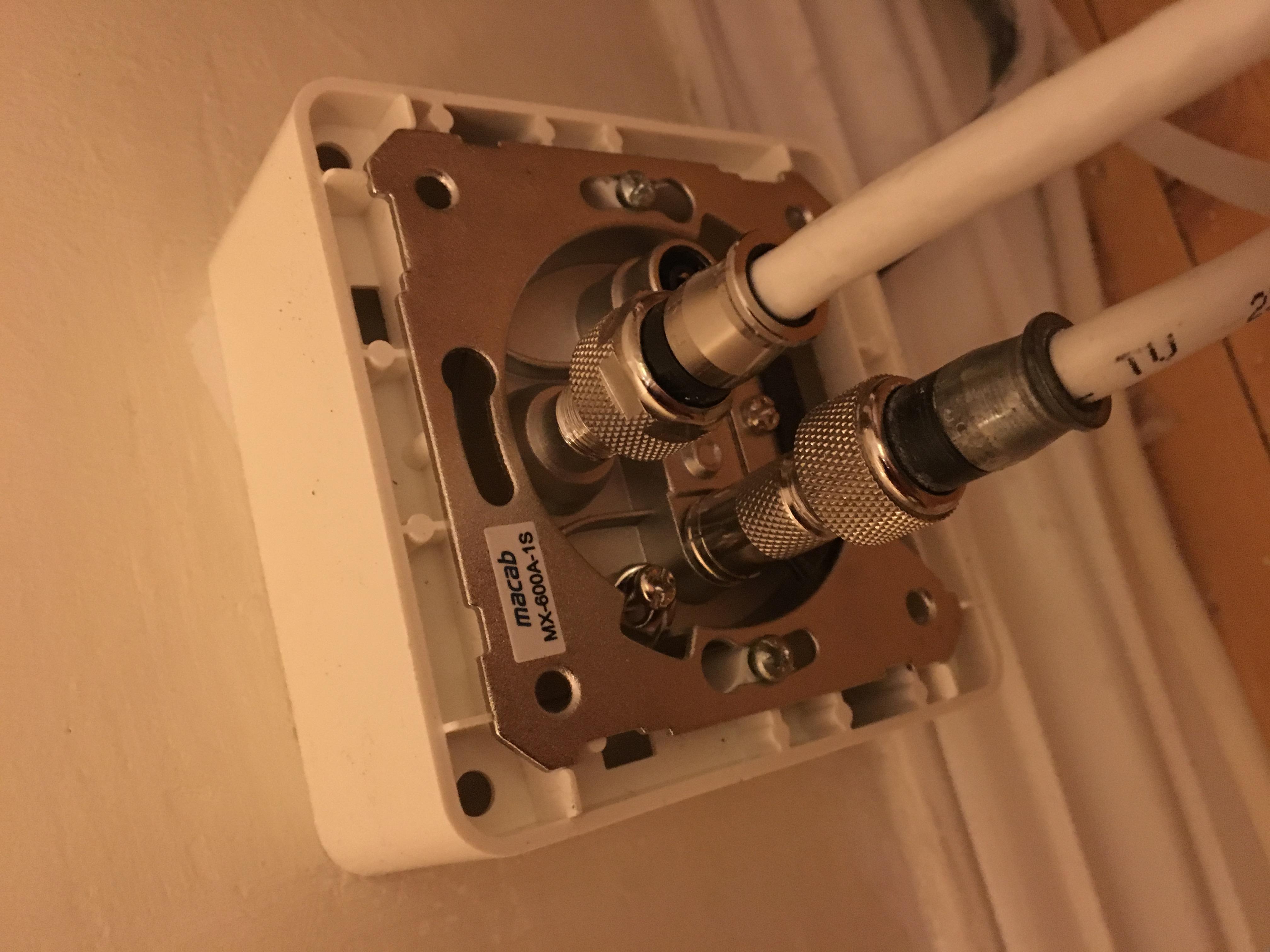

lasse161 Skrevet 7. februar 2018 Skrevet 7. februar 2018 Jeg forstår ingenting nå.... det gamle vegguttaket har blitt stygt og er modent for å byttes. Kjøpte først et fra Biltema. TV/radio uttak gir signaler. Satellitt-utgang som benyttes til Internett gir ikke signaler? Tenkte kanskje biltemakvalitet var problemet. Kjøpte nytt fra Elko i dag. Samme resultat. Setter jeg tilbake den gamle funker alt. Hva er det jeg ikke forstår her??? Noen som har peil?
Hårek Skrevet 7. februar 2018 Skrevet 7. februar 2018 "Satelitt-utgang"? Det er denne du har kjøpt fra Biltema? http://www.biltema.no/no/Bygg/Elektrisk/Kontakt-strombryter-og-dimmer/Antennekontakt-2000033095/ Tviler på at det kan fungere. Det er multimedia kontakt du skal ha. http://www.antenneservice.no/produkter/detaljer/canal-digital-antenneuttak-10db/80/9
Big_JT Skrevet 7. februar 2018 Skrevet 7. februar 2018 Sjekk at det er uttak beregnet for kabel-tv og ikke sattelitt. Forskjellige frekvenser som slipper igjenom uttaket.
