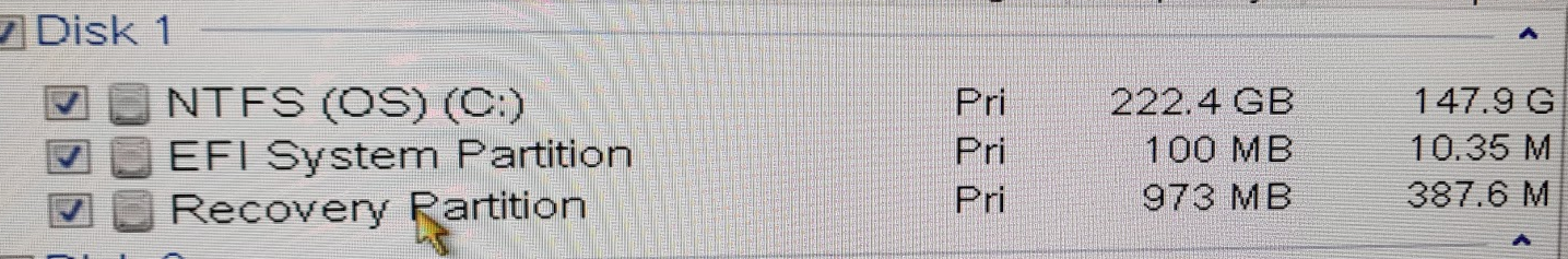

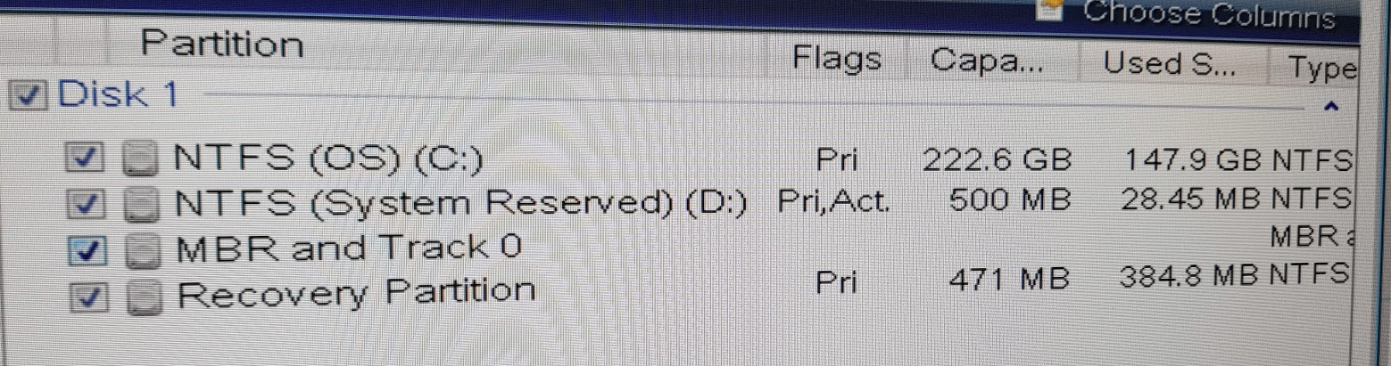

TBJ Skrevet 21. januar 2018 Skrevet 21. januar 2018 (endret) Før helgen tok jeg backup av hele OS-disken med Acronis True Image 2014 pga skulle bruke PCen på LAN med nyinstallert Windows. Tok backup - My Disks. Valgte hele disken Recovery method: "Recover whole disks and partitions", og valgte hele disken Nå har jeg kjørt restore, men Windows vil ikke boote. Får meldigen: Windows failed to start. A recent hardware of software change might be the cause. To fix the problem: 1. Insert your Windows installation disck and restart your computer 2. Choose your languagre settings, and the click "Next." 3. Click "Repair you computer." Har testet startup repair, men den kunne ikke fikse det. It you do not have this disc, contact your system administrator or computer manufacturer for assistance. File: \EFI\Microsoft\Boot\BCD Statu1s: 0xc000000f Info: The Boot Configuration Data for your PC is missing or contains errors. Vedlagte bilder: - Innholdet i backup filen - Hvordan harddisken ser ut etter å ha kjørt recovery fra backupfilen Noen som har vært borti dette tidligere og som kan fortelle meg hva jeg kan gjøre? Endret 21. januar 2018 av TBJ

Hårek Skrevet 21. januar 2018 Skrevet 21. januar 2018 Ikke helt sikker på hva bildene viser. Men bildet til høyre viser at EFI System Partition er Pri, den burde vel også være Active?
TBJ Skrevet 22. januar 2018 Forfatter Skrevet 22. januar 2018 Bruker ikke Acronis True Image til "normal" backup. Kun til å bytte Windows installasjoner på samme HDD. Hele disken er OS (samt programmer og ett til to spill) og inneholder kun C, men Windows satt av 500MB til "something" ved installasjonen (sikkert EFI System Partition og Recovery Partition). Aldri helt forstått hvorfor "Recovery Partition" blir laget. EFI System Partition kan jeg forstå. Ingenting viktig eller personlig lagrer jeg på C. Anyway... Jeg fikk det til rett etter jeg skrev inn innlegget mitt. Fant denne videoen: og fulgte noe av det. Jeg gjorde: Bootet Windows-pinnen, gikk inn på "Repair you computer"-> Advance -> CMD Der skrev jeg: diskpart sel disk 0 sel partition 2 (partisjonen med System) assign letter = b: exit cd /d b:\EFI\Microsoft bootrec /fixboot bcdboot C:\Windows /l nb-no /s b: /f ALL Litt usikker på hva dette egentlig gjør, men nå fungerer det i alle fall. Om dette kun er en tungvindt måte å sette partisjonen aktiv, vet ikke jeg.
