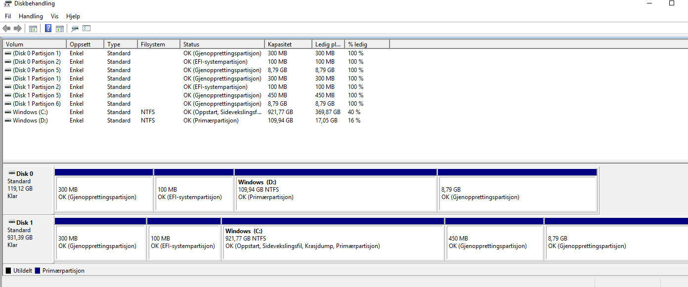

Den var litt merkelig. Du har to partisjoner som heter "Windows", C og D.
Det er C partisjonen som er i bruk, og den ligger på HDD. Så det ikke som det bør være.
System er der bootmanager ligger. Det er den som booter fra BIOS/EFI, dvs at det er noe du selv kan styre ved å sette bootrekkefølge i BIOS innstillingene. Du har en slik på hver disk, den heter 'EFI systempartisjon'.
Bootmanager velger så hvilken Windows som skal boote. De fleste har bare en, og da merker du ikke at den er der. Men det er mulig å ha flere OS, og da viser bootmanager en meny som lar deg velge.
Du ser hvilken Windows partisjon som er i bruk ut fra at den er merket "Oppstart".
Du har nok fått uønsket bootrekkefølge da du byttet hovedkort. I såfall går du bare inn i BIOS og velger den til SSD.
Dessuten er det ingen grunn til at HDD skal ha alle de partisjonene. Kopier ut de filene du trenger, slett alle partisjoner, og opprett en ny.

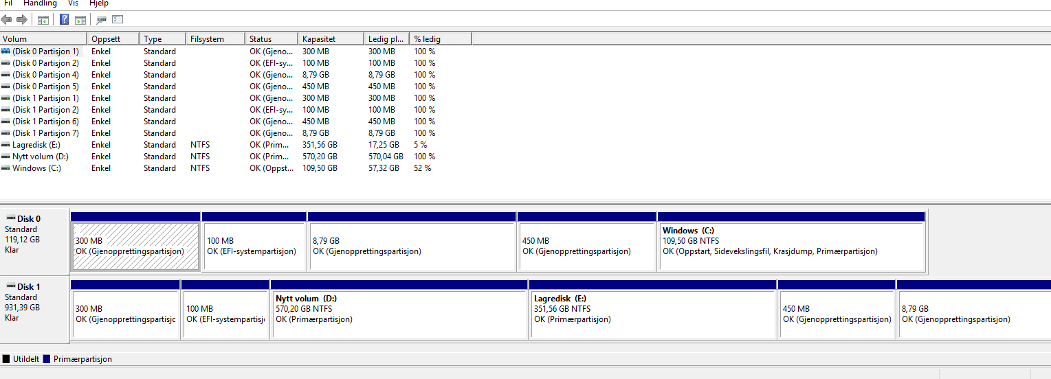

Nå har jeg bare 1 problem igjen før jeg er i mål tror jeg.. og det er at jeg ikke får konvertert HDD til dynamisk da dette ser ut til å være nødvendig for å øke størrelsen på "lagredisk" og fjerne D: partisjon... får denne feilmeldingen:

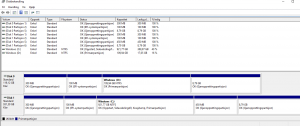

oppdatert diskbehandling: (skulle helst nå hatt hdd til bare 1 partisjon)
Endret av Olaat
At det skal være noe å hente på å konvertere til Dynamic har ikke jeg fått med meg.
Det du kan prøve er å slette de 3 første partisjonene, og så lage en ny der. Hvis det går kan du flytte filene fra E over til denne partisjonen. Deretter kan du slå sammen alt.
Diskbehandling kan enkelt utvide et volum mot høyre, men ikke mot venstre.
