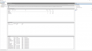

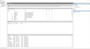

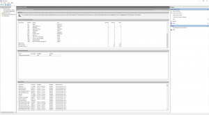

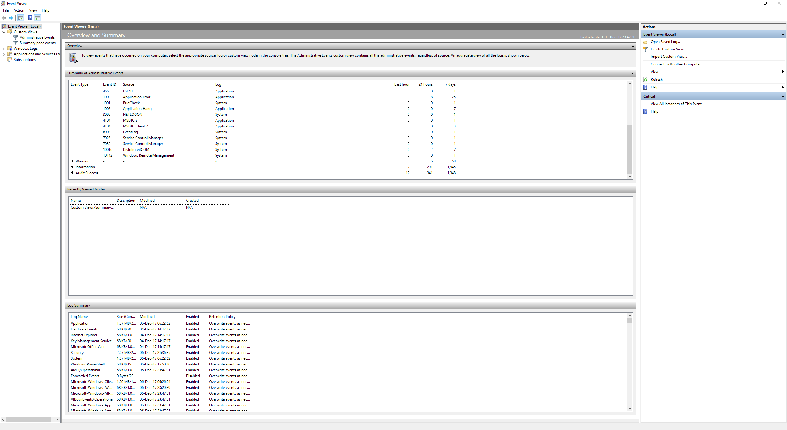

Eriksendrul Skrevet 6. desember 2017 Skrevet 6. desember 2017 (endret) Problem Nummer 1. Datamaskinen booter ikke ordentlig, Skrur på maskinen også står det bare "no signal" på skjermen, dette skjer i ny og ne. Men skrur jeg maskinen av og på på nytt så fungerer det. (Som sagt, i ny og ne. ikke noe som skjer hver eneste gang jeg skrur på maskinen) Hvorfor skjer dette og hva kan jeg evt gjøre for å fikse problemet? Problem nummer 2. Noen ganger så virker det som om skjermen skrur seg av og på veldig fort, Det blir altså svart i 1-3 sekunder før alt vender tilbake til normalt. ingen av problemene skjedde før jeg satt maskinen inn i et nytt kabinett, Det nye er vel forsåvidt at GPU nå er koblet til med en PCI-E kabel (PCI Express Extender Riser Cable) Ingen av disse problemene er veldig plagsomme, Maskinen fungerer 100% ellers, ikke merket noe til ytelse eller noe slikt. Men litt irriterende er det jo de få gangene det skjer. Dårlig koblinger ?, kabler som ikke sitter ordentlig ? Dårlig kabler ? Tenkte og spørre før jeg setter i gang med og åpne maskinen, litt vanskelig kabinett og jobbe med. I tilfelle noen vet hva problemet er utifra beskrivelsene over. Takker for svar. Endret 6. desember 2017 av Eriksendrul
Cipher Panda Skrevet 6. desember 2017 Skrevet 6. desember 2017 Kan du sjekke eventviewer / hendelsesliste under Windows-logger > System og se etter nylige advarsel/feil?
Eriksendrul Skrevet 6. desember 2017 Forfatter Skrevet 6. desember 2017 (endret) Kan du sjekke eventviewer / hendelsesliste under Windows-logger > System og se etter nylige advarsel/feil? Lasta opp en fil, er det dette jeg skal sjekke ? Endret 6. desember 2017 av Eriksendrul
