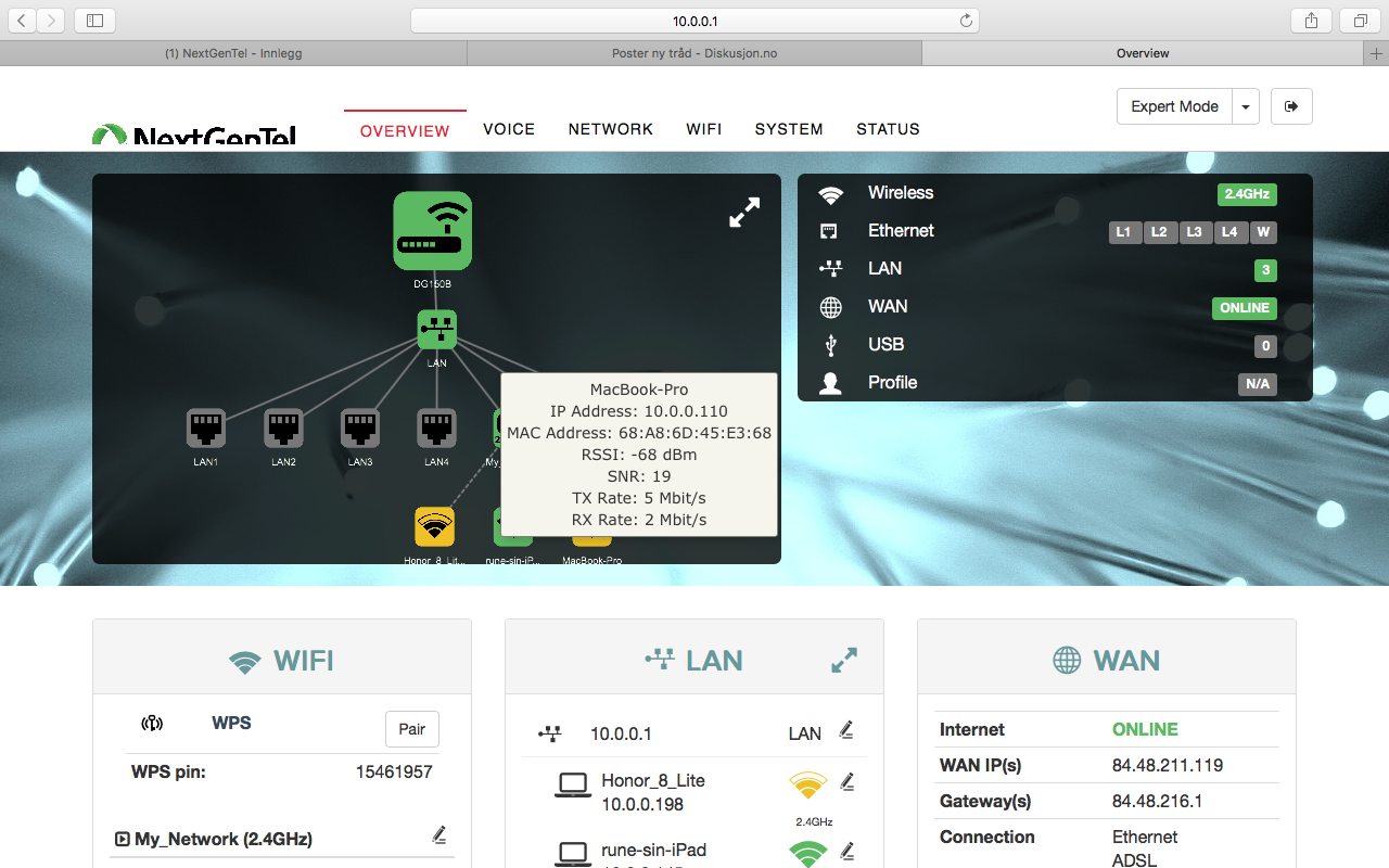

Jeg har en WIFI hastighet mellom router og pc på RX 5Mbit. og TX på 1Mbit. signal styrke på -75dbm.
og med dette så tar det faktisk 15-30 sekunder for og laste inn siden sol.no
har prøvd og forklare disse grauthauene dette gang på gang. men det jeg får til svar er at du får den linjen du betaler får. og det er sant. men presisserer at det er ikke linjen inn det er noe galt med men overføringen fra routeren til pc. alstå wifi signalet som den dritt boksen spytter ut er får dårlig.

Så litt nøyere på bildet ditt. Ser ut som iPad'en får godt signal. Kan løsningen være så enkel at du skifter til en USB-nettverksdongle på din maskin?

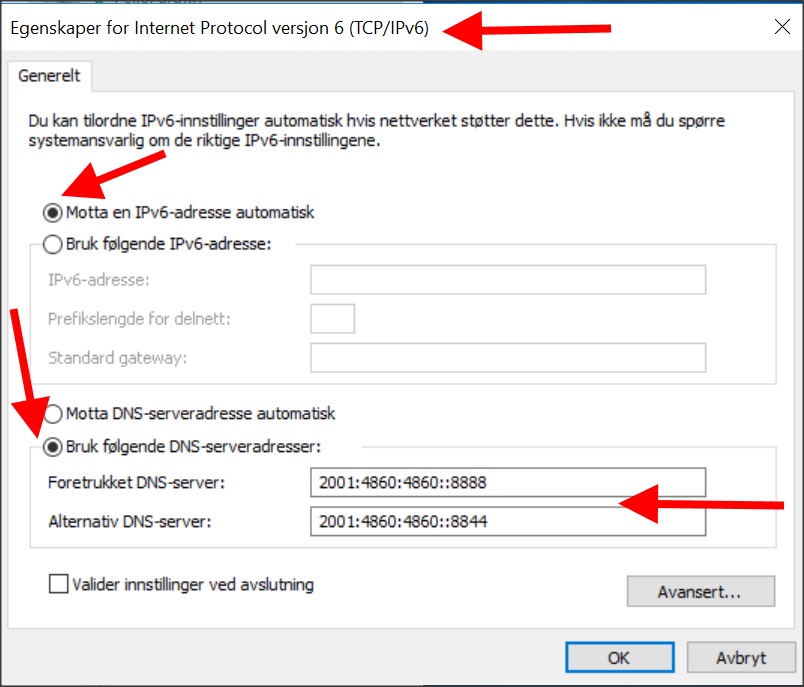

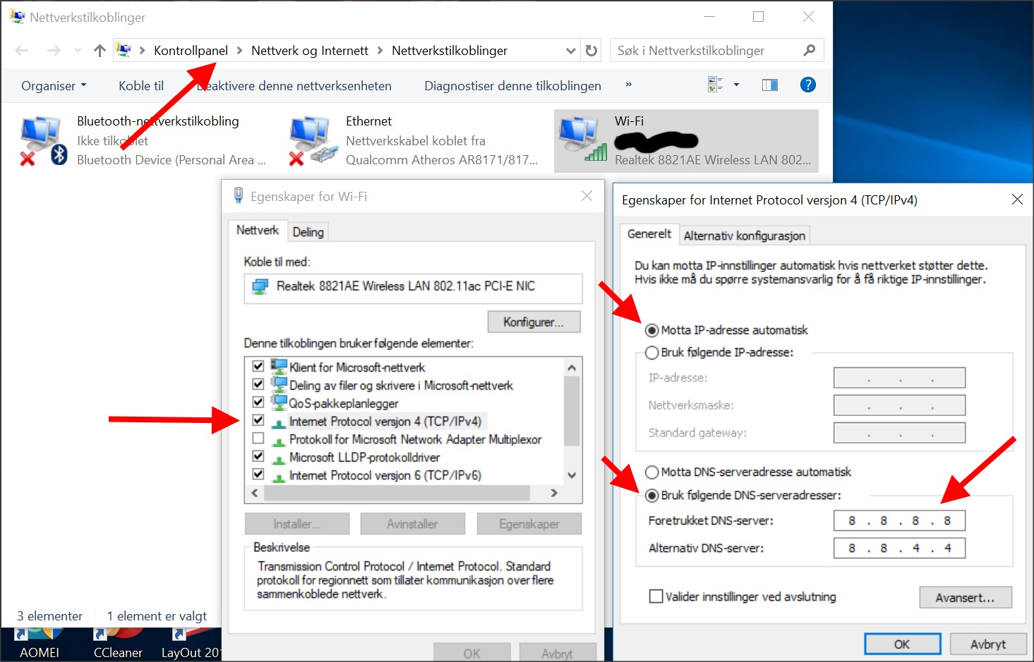

Ett skudd i blinde, men det skader ikke å prøve å skifte DNS-server til Google sin DNS-server
Skifte DNS har ingen hensikt. Påvirker ikke hastighet.
Er problemet trådløsforbindelsen mellom ruter og enhet, start med å finne ut om du er koblet til 2,4GHz eller 5GHz.
Sannsynligvis er det 2,4GHz du er koblet til, siden du har disse problemene. Det er ikke Nextgentel sin feil, eller ruteren sin feil at det ikke alltid fungerer særlig bra. For å få det til å fungere bedre, kan du forsøke å bytte kanal som brukes til WiFi. Prøv kanal 1, 6 og 11.
Funker ikke det, bruk 5GHz. 5GHz blir ikke like lett forstyrret av naboene sine signaler, pga. den har mye kortere rekkevidde, og pga. det er langt flere frittstående kanaler å velge mellom.
Tok et veldig kjapt søk, og ser ikke ut som Inteno dg150 støtter 5GHz trådløs. Hvis det stemmer, bør du bytte den ut. Da må det være en veldig gammel og/eller veldig billig enhet. Hvis det funker å bytte kanal, så vil det trolig hjelpe på kort sikt, men du må trolig inn å endre på nytt igjen etterhvert.

DNS server har lite med saken å gjere.
