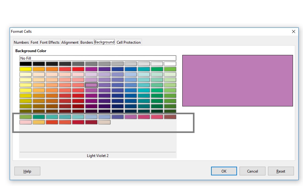

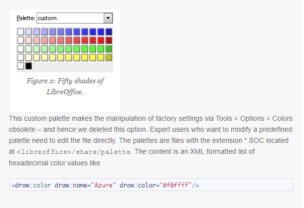

Fant noen pantonefarger som er kåret, og la disse inn i LibreOffice. Har ergret meg over litt kjedelige farger, så jeg gikk inn for å finne ut hvordan en redigerer farger i nyeste LibreOffice:
Oppskrift:
https://design.blog.documentfoundation.org/2016/12/30/new-color-palettes-in-libreoffice/
Legger min .SOC-fil her om noen er interessert:
standard.soc.zip
Denne plasseres i
C:\Program Files\LibreOffice 5\share\palette
Du må selvsagt pakke ut og overskrive med den .SOC-filen som ligger der i fra før av

Ser ut som om at noen av disse allerede lå i LibreOffice, men ikke absolutt alle.
Edit:
Forklaring på ergrelsen jeg har hatt. Jeg syntes det var litt terskel på å finne ut hvordan en gjør dette, etter at LibreOffice fikk en stor endring på fargeredigering for litt siden. Også har jeg hatt et håp om at fargepaletten skulle utvikle seg, noe den ser ut til å gjøre svært langsomt.
Så nå vet jeg hvordan jeg legger til en farge jeg savner. Utvalget på Pantone-farger var noe jeg valgte tilfeldig, og ikke noe jeg nødvendigvis elsker, men det bør være trygge farger da disse er blitt kåret til årets år etter år. Et sted måtte jeg jo begynne for å leke med LibreOffice-systemet..
