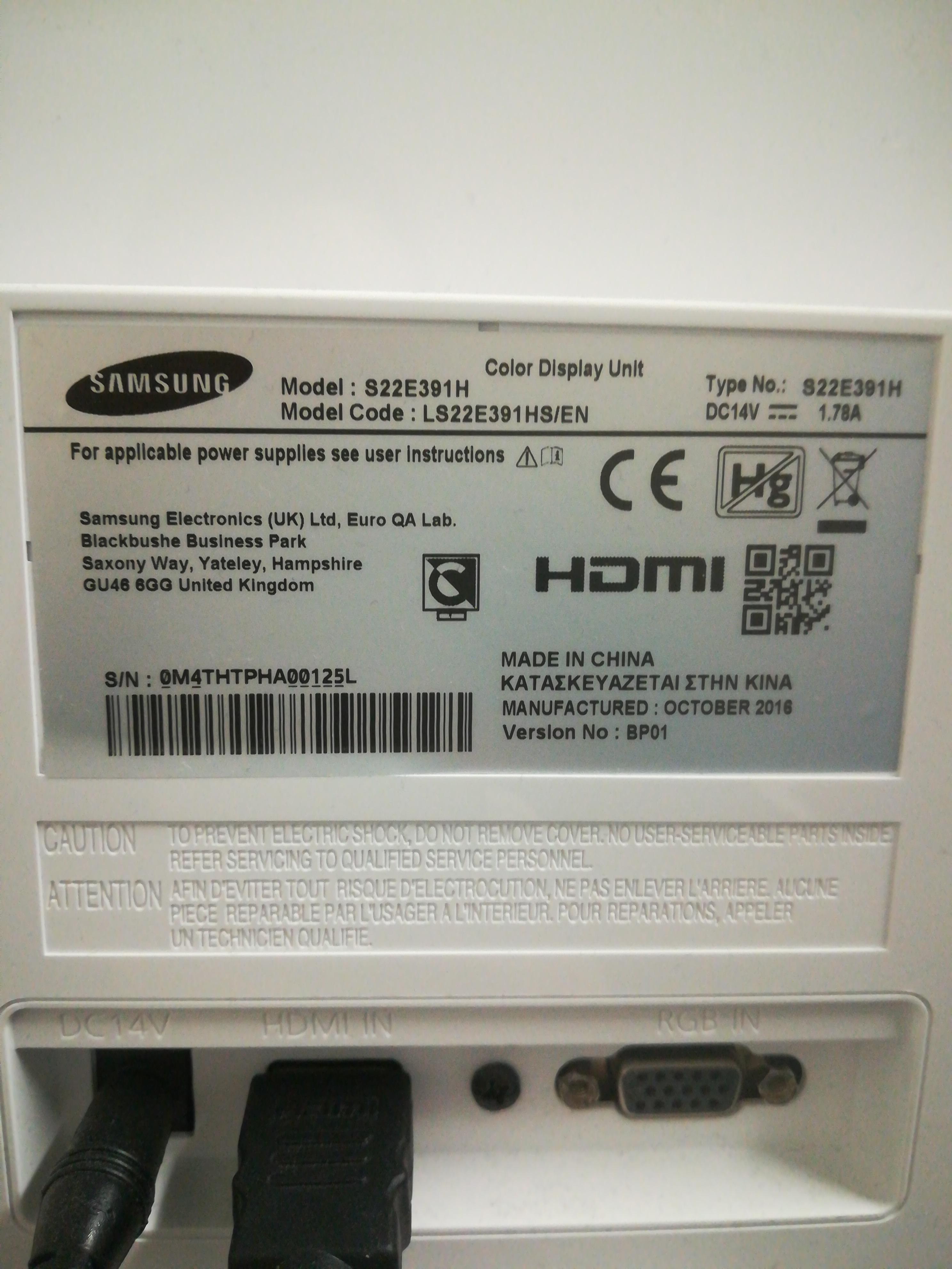

Karamellen Skrevet 2. desember 2017 Skrevet 2. desember 2017 Min sønn, som vanligvis spiller på PS4, ville koble til den gamle ps3-en, og spille litt, men får ikke lyd. Noen som har tips? Må vi kjøpe høretelefoner med Usb? Er få muligheter til å koble til skjermen han har. 1 vga inn, 1 hdmi

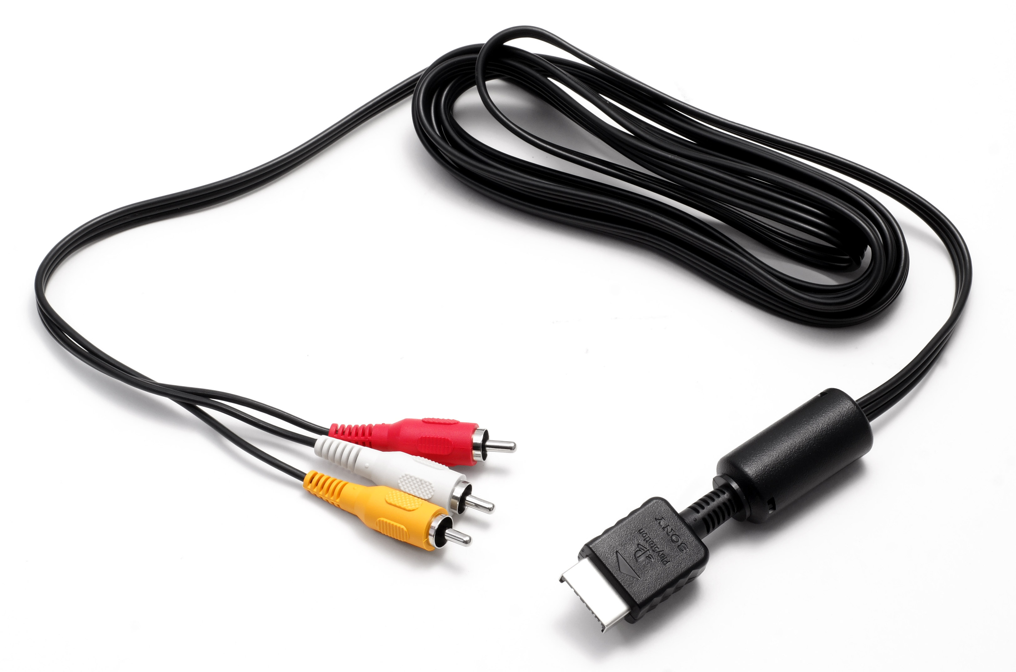

sedsberg Skrevet 2. desember 2017 Skrevet 2. desember 2017 Du trenger denne og et par aktive høyttalere. F.eks. PC-høyttalere. Evt. et stereo- eller surroundanlegg. Alternativt en optisk kabel og en DAC/forsterker med optisk inngang. 1

vidor Skrevet 2. desember 2017 Skrevet 2. desember 2017 (endret) Sant nok. Regnet med det var samme skjermen som PS4 fungerte med lyd på, men modellnummeret sier dette er en monitor uten lydinngang, så da hjelper det vel fint lite å mate det inn via HDMI. Det enkleste er da å bruke den kabelen du har linket til å hente ut lyd av den. Dette kan konfigureres i menyen på PS3. En kan faktisk drive et par lettdrevne hodetelefoner direkte på RCA-kontaktene hvis man har et adapter med female RCA-dual mono -> (mini)jack stereo female da vanlig lineout er 1V peak to peak. Brukte dette trikset når jeg kjørte en Xbox 360 mot en gammel CRT-monitor uten lyd. Edit: Den avbildede kabelen skal følge med i pakken til PS3'en. Endret 4. januar 2018 av vidor
TheKims Skrevet 2. desember 2017 Skrevet 2. desember 2017 Du trenger denne og et par aktive høyttalere. F.eks. PC-høyttalere. Evt. et stereo- eller surroundanlegg. Playstation-composite-cables.jpg Alternativt en optisk kabel og en DAC/forsterker med optisk inngang. Komposittkabel hjelper ikke når det kun er HDMI og VGA inngang på monitoren. Da må han i såfall ha noe omformer greier. Noen aktive PC høyttalere koster ikke allverdens.
sedsberg Skrevet 2. desember 2017 Skrevet 2. desember 2017 Du trenger denne og et par aktive høyttalere. F.eks. PC-høyttalere. Evt. et stereo- eller surroundanlegg. Playstation-composite-cables.jpg Alternativt en optisk kabel og en DAC/forsterker med optisk inngang. Komposittkabel hjelper ikke når det kun er HDMI og VGA inngang på monitoren. Da må han i såfall ha noe omformer greier. Noen aktive PC høyttalere koster ikke allverdens. Man bruker HDMI til bilde og den kabelen til lyd.
