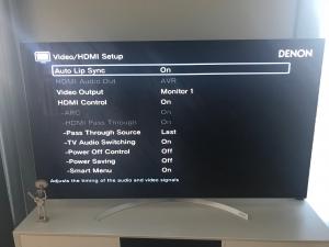

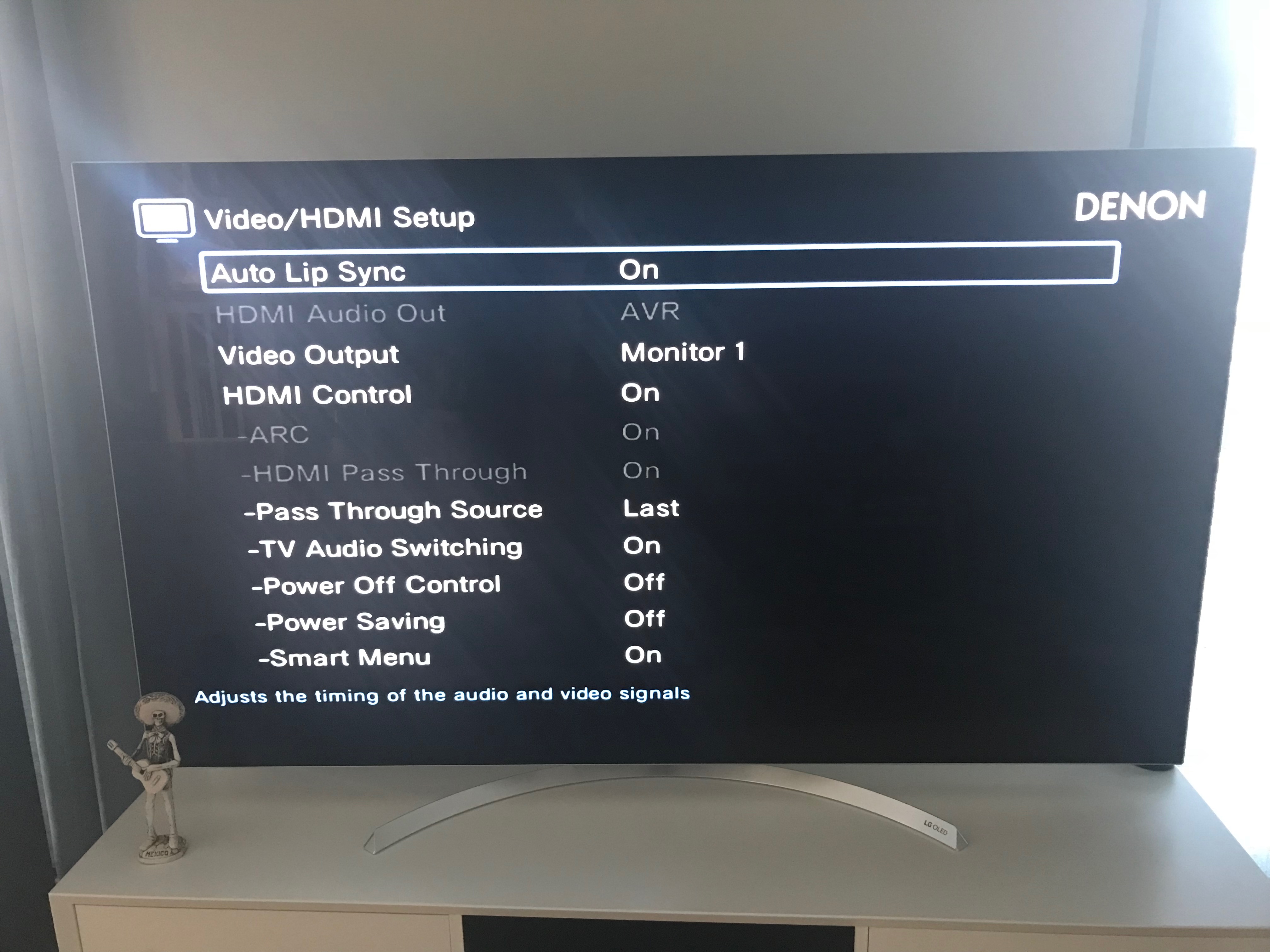

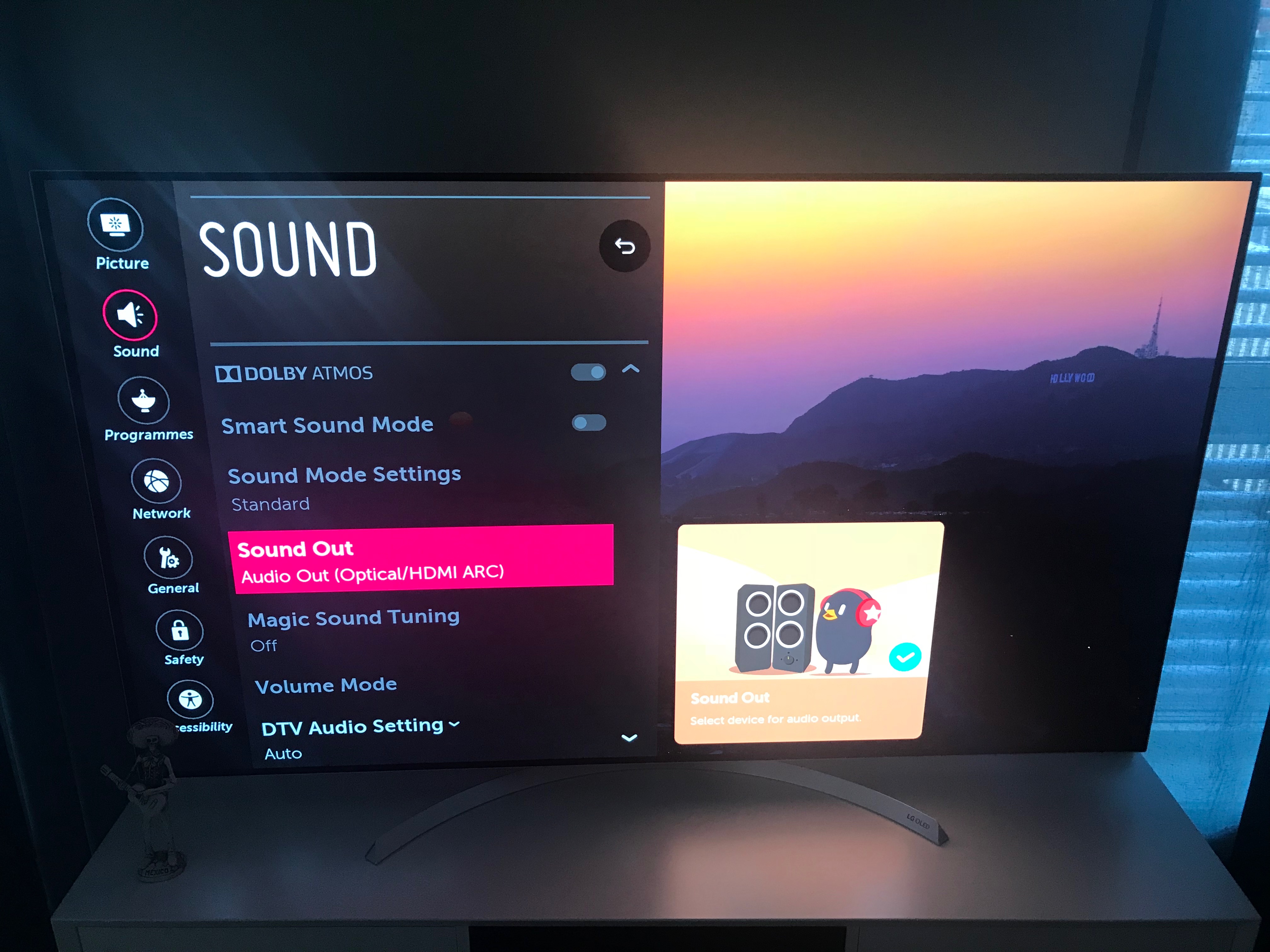

Anterialis Skrevet 25. november 2017 Skrevet 25. november 2017 (endret) Hei godtfolk! Jeg prøver i disse dager ut Amazons PrimeVideo, men de har ikke laget en app til AppleTV slik at jeg har vanskeligheter med å få sett innholdet deres på mitt oppsett. Min TV har dog PrimeVideo-app slik at jeg tenkte å få TV-en til å sende lyd via ARC til forsterkeren min, men dette har jeg ikke fått til... Mitt oppsett Jeg bruker forsterkeren som hub og kjører alle enheter via denne. Jeg har en HDMI-kabel fra HDMI 1 out (arc) på forsterkeren til "HDMI 2 (arc)" på TV. TV: LG OLED 65B7 Forsterker: Denon x4200w Enheter (koblet til matchende HDMI-inn porter på forsterker: AppleTV gen. 5 (4K og HDR), PS4 pro, CanalDigital. Laptop: MacBook pro 13, 2017. Mobil: iPhone 7. Videre har jeg på forsterkeren sørget for å slå på "HDMI kontroll", jeg har også forsøkt å kjøre kun "ARC on". På TV-en har jeg satt "sound out" til "optical/HDMI ARC". Når jeg da spiller av video i PrimeVideo-appen på TVen, kommer det ingen lyd ut via TV-ens interne høyttalere (noe jeg tolker som korrekt, at den da forsøker sende lyd ut via ARC/HDMI). Jeg har også lagt merke til at når jeg setter forsterkeren til "HDMI kontroll ON" får jeg et varsel fra forsterkeren som sier noe lignende "ingen ARC-kilde detektert". Jeg mener å ha fått ARC til å fungere med akkurat samme oppsett tidligere (samme hdmi-kabler), og det eneste som er nytt nå er ny TV. Den forrige TV-en var også en LG. Jeg har lest flere artikler på internett for å få dette til å fungere - samt manualer på TV og forsterker - uten hell. Har dere noen forslag til hva jeg kan forsøke? Målet er altså å se PrimeVideo-innhold i best mulig kvalitet (lyd og bilde), så om dere har forslag som går utenom ARC tas dette selvsagt imot med takk =) Ting jeg har forsøkt Koble ut all strøm på alle enhetene. Slå av/på ARC / HDMI kontroll på forsterkeren. Det samme med "SimLink" på LG-tv. Snakke med HiFi-klubben kundeservice, ingen hjelp. Oppdatere til siste firmware på forsterker og TV. Se PrimeVideo-innhold på min laptop og streame via AirPlay til AppleTV. Dette fungerer ikke da jeg får opp HDCP-error i Safari-browseren på Mac-en. Laste ned PrimeVideo-app på min mobiltelefon og streame via AirPlay. Dette fungerer relativt bra, men jeg tviler på at AirPlay-protokollen streamer 4K og HDR? Spørsmål Hvordan kan jeg få ARC til å fungere med mitt oppsett? Andre forslag til å se best mulig kvalitet (lyd + bilde) fra PrimeVideo-innhold ut på min TV og forsterker? Litt OT, men hva slags kvalitet kan streames over Airplay (fra iPhone f.eks.)? Maks 1080p og ingen HDR-standard? Jeg har nemlig lest noen rykter om at 4K og HDR først kommer i AirPlay2, standarden. På forhånd takk for hjelp! Meny-valg på forsterkeren (Denon) Meny-valg på TV-en (LG) LØSNING: Jeg valgte å resette forsterkeren, og dette løste problemet. Jeg tror dog at årsaken til feilen er min egen (det er som regel slik...). Jeg TROR årsaken er at jeg har valgt å skjule/deaktivere en del inputs som jeg ikke bruker, bl.a. "DVD" (jeg bruker PlayStation til å spille av filmer, jeg har ingen egen DVD-spiller), "AUX 1 og 2", "CD" og "TV audio". Sistnevnte har jeg nok valgt å slå av (for mange måneder/år siden) da jeg ikke har hatt bruk for ARC, og ønsker så "clean" oppsett som mulig - alle inputter ikke i bruk har jeg skjult/deaktivert. Når jeg resatte forsterkeren er alle inputtene tilbake, og da fungerer det jo. Jeg anbefaler andre med tilsvarende problem som meg å sjekke at ikke inputten "TV audio" (eller lignende) er skjult/deaktivert i menyen til forsterkeren (under "Inputs -> Input Assign"). Endret 26. november 2017 av Anterialis
