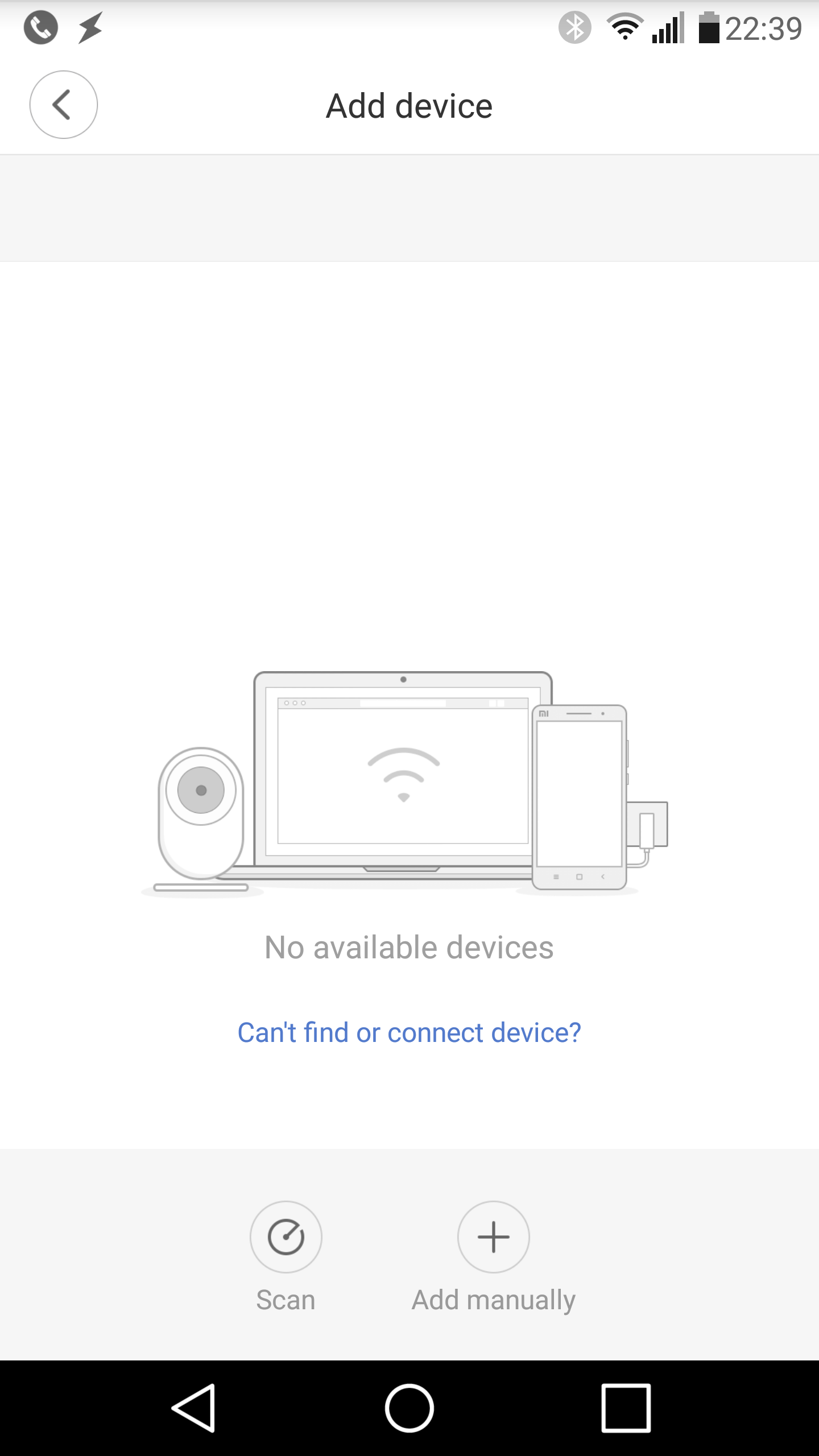

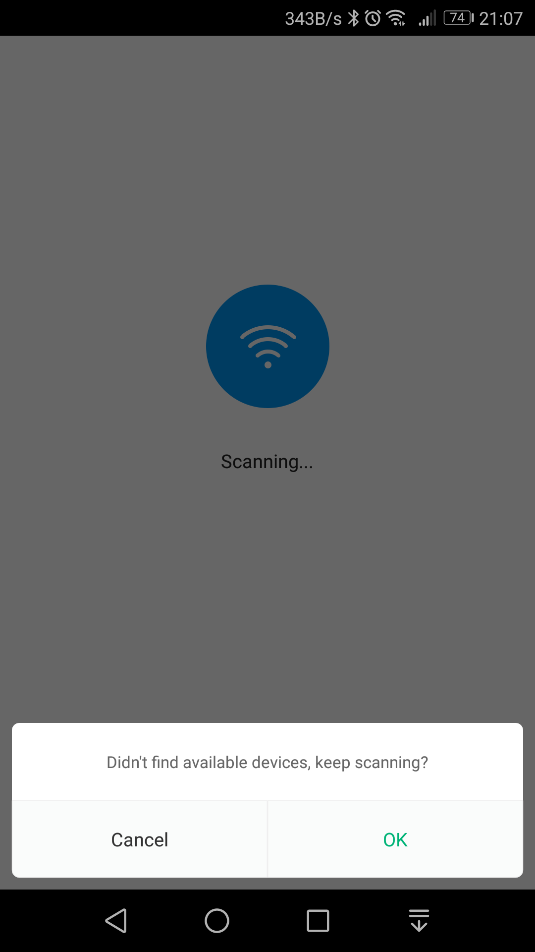

Fikk denne i hus i går, men klarer ikke å finne støvsugeren inne i appen......

Sikker på at du er på samme nett som støvsugeren?
Må også inn å se at du er på "rett" server. eg bruker singapore sin da eg ikkje fant støvsugeren når eg var koblet til us sin.
Har prøvd x-antall servere...
Resatt wifi'en på støvsugeren så mange ganger at jeg synes dama bare gneldrer...
Inne på den trådløse ruteren, ser at den også finner støvsugeren. Den er ikke koblet til (er vel logisk siden jeg ikke klarer å legge til støvsugeren i appen)
.... Eg blir gaaaal....
Hehe. går seg til skal du se
reset den med den lille reset knappen også, og begynn på nytt.
Sett appen til singapore
men du er sikker på at du ikkje er på 5g og støvsugeren på vanlig?
Endret av Hårek
Flettet 2 etterfølgene innlegg
Hmm, tlf din skal koble seg til støvsugeren din.
-alt er resat? Altså du har trykket inn den pitte lille knappen?
- wifi blinker på støvsugeren?
- du er på 2.4g?
-slå på Bluetooth.
- du trukker på legg til, og så scan?
Og velg Singapore serveren
Endret av Hårek

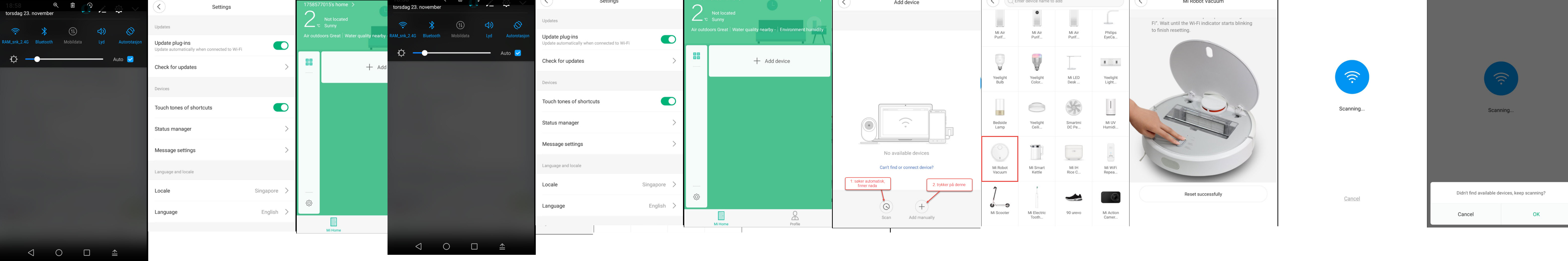

Er noe usikker på nøyaktig hvordan denne initialiseringsprosessen fungerer, som jeg nevnte fikk jeg det ikke til med Android.
Men det jeg fant var at støvsugeren setter opp sin egen WiFi når du trykker på knappene for WiFi reset, og det er den man må koble seg til.
SSID er "rockrobo-vacuum-v1...". Det er via denne at du får gitt støvsugeren passordet til ditt nettverk.
Ja, det hårek nevner er korrekt.
Hos meg byttet android tlf min nettverk automatisk, men du kan prøve å selv koble deg til støvsugeren.
Men merkelig at du skulle ha så mye tull med dette.
har koblet meg av og på mange ganger pga test av servere, og dette uten problem.
