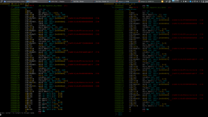

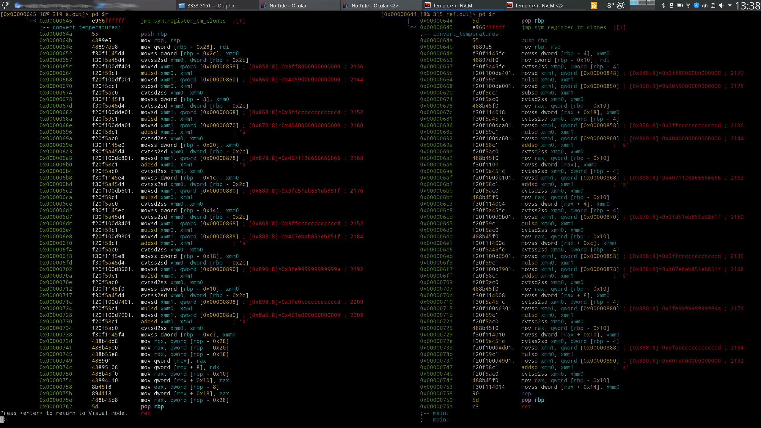

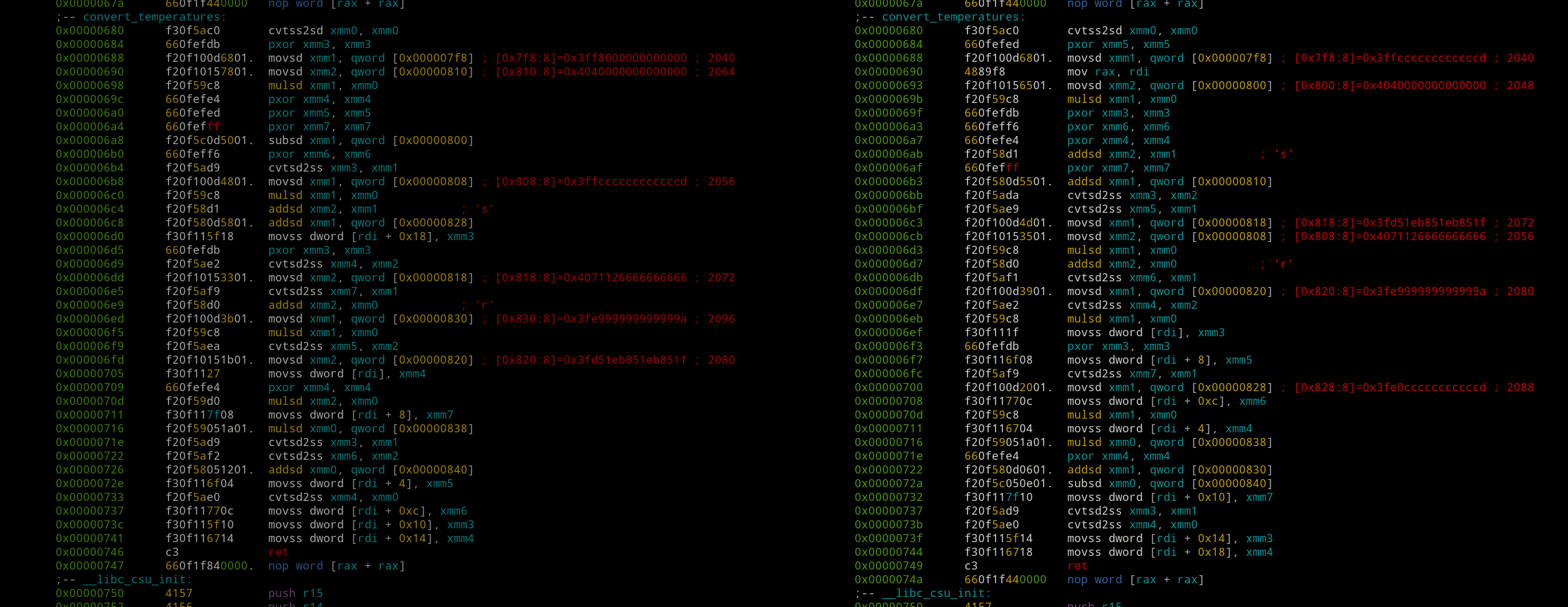

Disse variablene dine som du deklarer i main kunne heller vært i en struct som du returnerer fra convert_temperatures
Å returnere en så stor struct by value river i meg. Noe av poenget med å bruke C forsvinner hvis man koder ueffektivt med vilje. Men ja, de kunne vært i en struct. Jeg ville heller sendt inn en peker til variabelen (såkalt output parameter). Du mente kanskje at dette var litt for avansert foreløpig?
Personlig hadde jeg brukt en pointer, men ja, det er et nytt konsept som er vanskelig å sette seg inn i, og i praksis så spiller det ingen rolle. Dette er ikke 1980-tallet lenger, så skriv kode etter det som gir logisk mening.
Disassembly av uoptimalisert kode, by value til venstre, by reference til høyre.
Anbefaler gjerne å gjøre det slik som dette om du kan.

Reference til venstre, value til høyre, kompilert med O3
