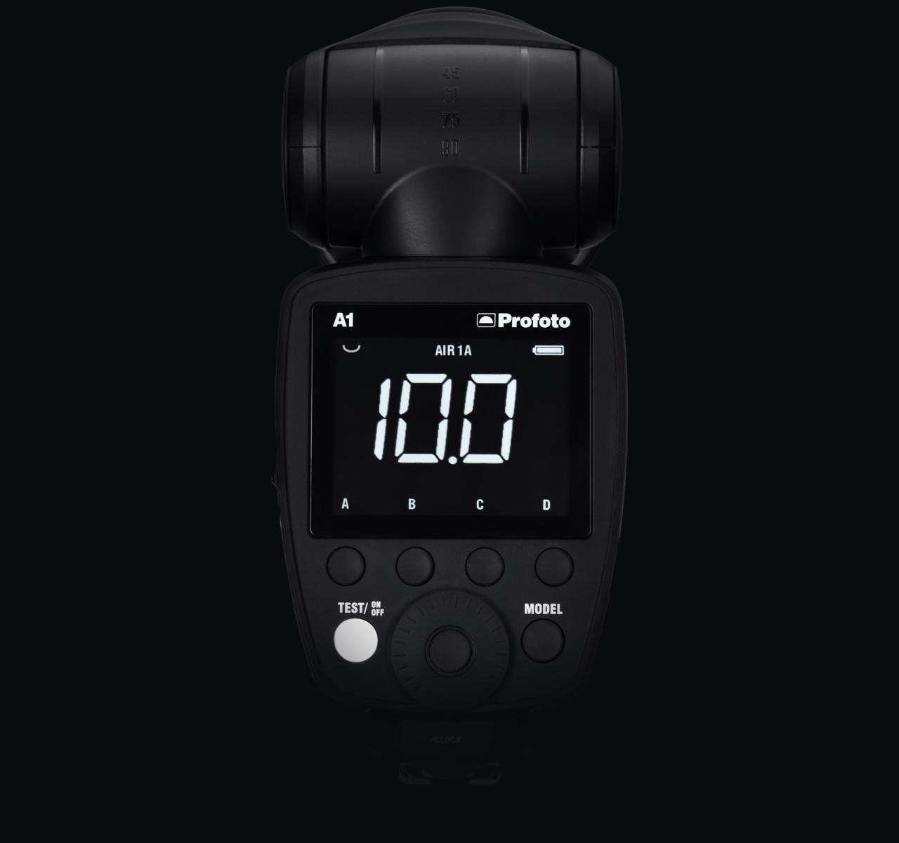

TGB Skrevet 18. oktober 2017 Skrevet 18. oktober 2017 (endret) Har brukt 2 stk Profoto A1 for Nikon siden lansering. Hva som er bra: - Rundt blitshode - Fantastisk lys - Fungerer bra sammen med resten av Profoto oppsettet (Air remote TTL og B1/B1X/B2/D2+++). - Konsistent fargetemp - Genialt system for å sette på accessories via magnet - Kul zoom-funksjon ved å bare vri på ring rundt blits. - Modelleringslys - Ingen grunn til å ha ekstern batteripakke - Veldig rask ladetid; så kan i praksis kjøre serier på 5 bilder uten at blits svikter. Maks ladetid er 1.2 sekunder (full styrke). - Stort oversiktlig display - Selvforklarende/lett å bruke; trenger ikke lese bruksanvisning for å bruke den. - Skyt i TTL; og slå over på manuell; styrke fra TTL huskes. Hva som ikke er optimalt: - Fokus assistanse lyset har for liten distribusjon; og trigges kun av midtre fokuspunkt - Burde støtte mer vidvinkel uten å bruke diffusor - Hode kan litt for lett flyttes (med uhell); burde hatt låsefunksjon - Når blits går i standby; så er første eksponering etterpå +2EV for høy (både i manuell og TTL). Det kommer firmware fiks neste uke for dette sier ryktene - Setter man manuell innstilling og slår av blits; så er de glemt når den slås på igjen (alle andre profoto-lamper husker innstilling selv om man kobler dem fra strøm/tar ut batteri - Skulle ønske 125Ws styrke; ikke 76Ws som nå. Det er på nivå med det beste fra Nikon/Canon - hadde håpet på litt mer juice fra Profoto. - Zoom setting (auto) er glemt når man slår den av/på. - Touch screen for menynavigering hadde vært fint Endret 20. oktober 2017 av TGB

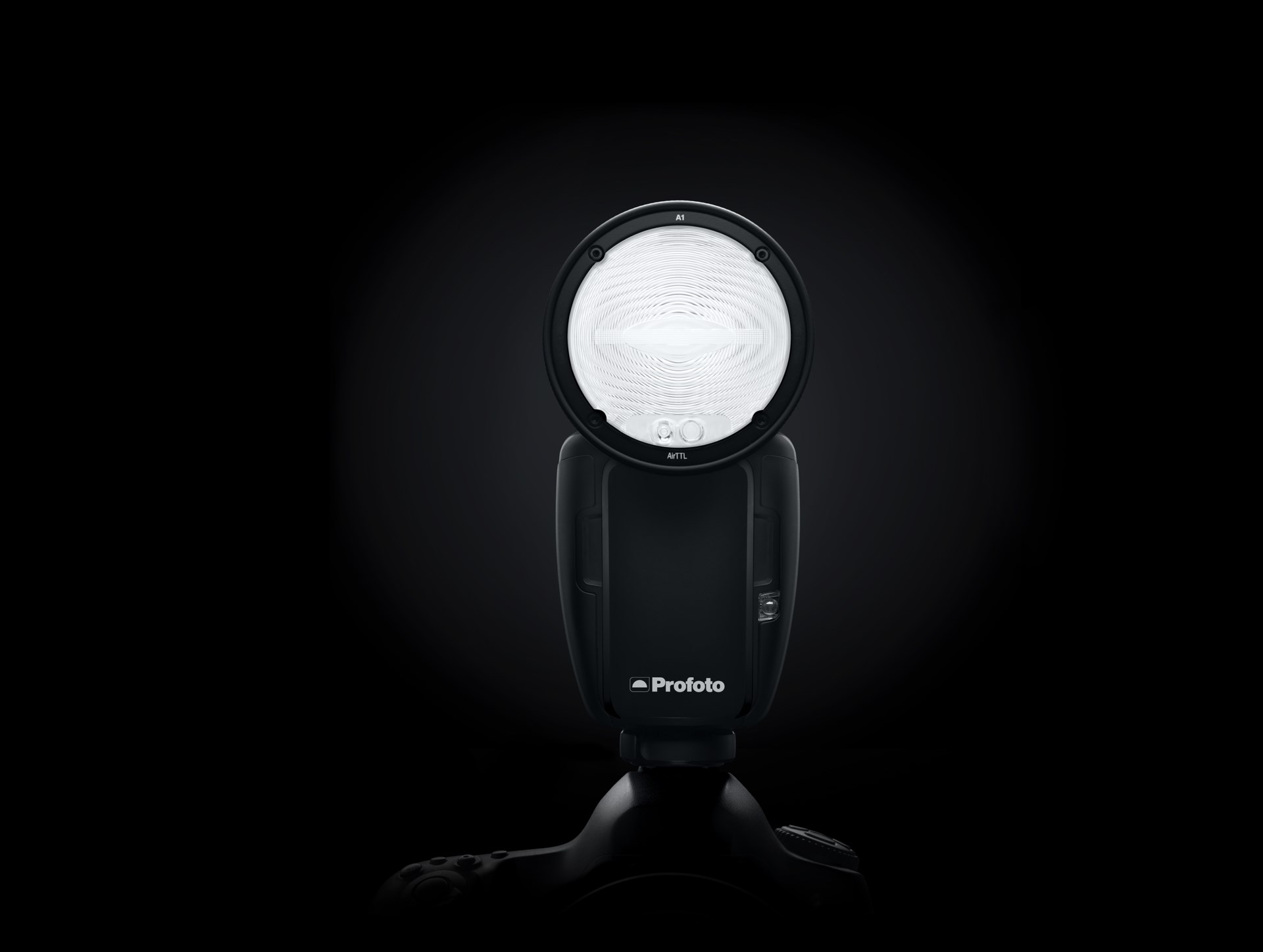

TGB Skrevet 20. oktober 2017 Forfatter Skrevet 20. oktober 2017 (endret) Hva er fordelen med rundt blitshode? 2 ting. Rundt blitshode gir rundt lys; med jevn pen overgang i motsetning til rektangelformede blitser som ikke gir veldig pen overgang fra lys til ikke lys. I tillegg er rundt blitshode perfekt når man bruker blitsbracket for å beholde blitsen over kamera når man vender kamera i portrettmodus. Blitsen ser bra ut uansett retning på kamera uten at man må bruker diffusor for å få vid nok spredning til å dekke både landskap og portrettmodus. Med vanlig blits over kamera i portrettmodus (på høykant) så blir det vanligvis "mørke" bein på fullfigurbilder. Endret 20. oktober 2017 av TGB

TGB Skrevet 20. oktober 2017 Forfatter Skrevet 20. oktober 2017 (endret) Takk for utfyllende svar. Trodde de fleste blitser klarte å dekke hele synsfeltet. Det er nettopp det som er problemet; de fleste blitser er laget for å bli påmontert kamera og de har som sensoren større bredde en høydespredning (for å matche sensor). Noe som selvsagt blir et problem når man Bruker kamera på høykant og ikke har det montert på kamera direkte (gjør man det vil man få kraftige slagskygger; derfor blitsbracket som alltid holder kamera over objektivet uansett kameraretning er en vinner). Diffuser eller manuelt slå blits over til ekstrem vinvinkel kan hjelpe selvsagt, men da blir det igjen problem om man umiddelbart skal ta bilde av noe som er lengre unna (stor spredning går utover avstand). Endret 20. oktober 2017 av TGB
