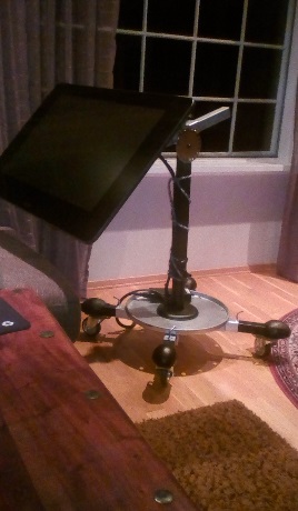

Jeg kjøpte et micro kabinett som gikk under sofan og byttet ut alle viftene med de mest stillegående jeg fant.
Kanskje det også er en tanke for dine? Eneste ledningen som er synlig er den som går til skjermen som er montert på et stativ på hjul som kan rulles bort.

Den skjermen på hjul er jo bare utrolig stilig! :grin2:

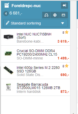

Hva med en Intel Nuc? De er små, har god ytelse for bruken beskrevet over og støyer lite. Prismessig kommer man også ut bra ift eksemplet over.
https://www.intel.com/content/www/us/en/products/boards-kits/nuc/kits/nuc7i5bnh.html
Prisen på den Nucen er jo veldig fin! :w00t:
Tror bare det blir vanskelig å kjøre 2 X 4K skjermer fra den?
I tillegg så tenker jeg kanskje at en budsjett-stasjonær vi være mer "fremtids-sikret"?
Den støtter dette via en HDMI* 2.0 port 4K at 60 Hz og en Thunderbolt™ 3 port med støtte for USB* 3.1 Gen 2, DisplayPort* 1.2 og 40 Gb/s Thunderbolt
