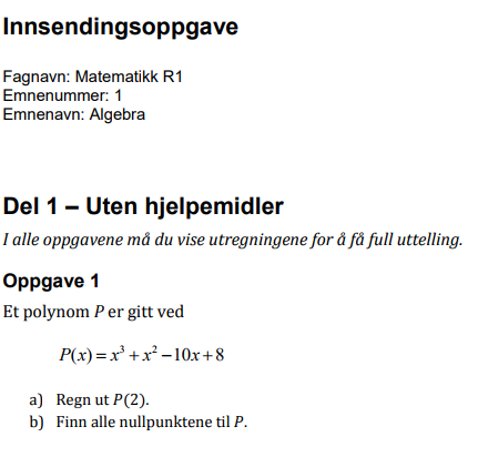

Kaneltryne Skrevet 7. oktober 2017 Skrevet 7. oktober 2017 (endret) Hvordan skal man finne nullpunktene i et oppgitt polynom? Og i oppgave a), er det riktig å bare bytte ut x med 2, også løse oppgaven slik at det blir 8 + 8 + 4 - 20 = 0 i rest? Endret 7. oktober 2017 av Kaneltryne
Aleks855 Skrevet 7. oktober 2017 Skrevet 7. oktober 2017 Ja, det stemmer. At P(2) = 0, betyr at polynomet er delelig på (x-2). Hvis du utfører en polynomdivisjon vil du finne de øvrige nullpunktene. Har laget noen videoer om polynomdivisjon og denne teorien her: http://udl.no/v/matematikk-blandet/algebra/polynomdivisjon-1-269 1
-sebastian- Skrevet 7. oktober 2017 Skrevet 7. oktober 2017 Hvordan skal man finne nullpunktene i et oppgitt polynom? Og i oppgave a), er det riktig å bare bytte ut x med 2, også løse oppgaven slik at det blir 8 + 8 + 4 - 20 = 0 i rest? Å finne nullpunktene til et polynom betyr å finne alle x-verdiene som gjør at polynomet blir null når du putter de inn. Oppgaven er ganske hyggelig lagt opp, ettersom du finner et nullpunkt når de ber deg regne ut P(2), som du viser over her. Om du utfører polynomdivisjon med det nullpunktet du nettopp fant, altså å dele hele P(x) på (x-2), vil du nok få et andregradspolynom som er enkelt å faktorisere slik at du ser de siste to nullpunktene direkte.

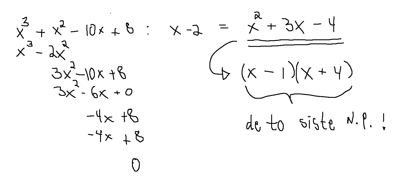

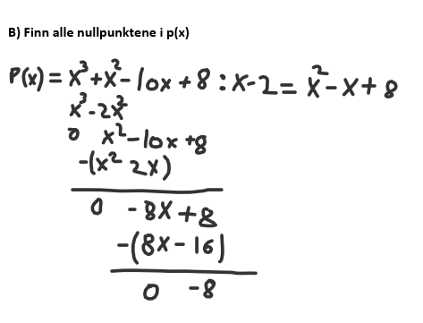

Kaneltryne Skrevet 7. oktober 2017 Forfatter Skrevet 7. oktober 2017 Føler meg håpløs nå, men klarer ikke dividere polynomet heller. Hvor er det jeg gjør det feil?
Kaneltryne Skrevet 7. oktober 2017 Forfatter Skrevet 7. oktober 2017 Minus og minus gir pluss.. Har nok satt det opp litt rart og kanskje surra med pluss minus reglene, men det er uansett ikke grunnen til at det ikke går opp. Lurer på hva jeg har satt inn feil av siffere siden, det ikke går opp, til tross for 0 i rest?
the_last_nick_left Skrevet 7. oktober 2017 Skrevet 7. oktober 2017 I overgangen fra andre til tredje linje blir det feil.
Kaneltryne Skrevet 7. oktober 2017 Forfatter Skrevet 7. oktober 2017 (endret) Takk for svar med utregning + faktorisert Da var det + - jeg gjorde feil visst. Tok x^2 - 2x^2 = x^2, når det egentlig skulle være 3x^2. Blir så enkelt forvirra av pluss minus i disse oppgavene av en eller annen grunn. Er det slik at det skal stå inne i en parantes med minus foran? F eks - ( x^3 - 2x^2) og derfor blir det plutselig x^2 + 2x^3 = 3x^2? Endret 7. oktober 2017 av Kaneltryne

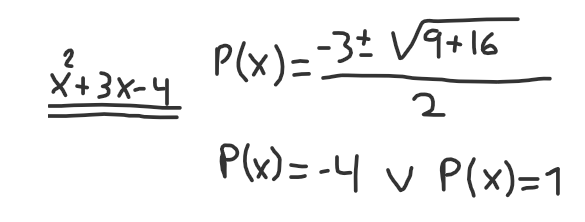

Kaneltryne Skrevet 7. oktober 2017 Forfatter Skrevet 7. oktober 2017 (endret) polynomdiv.PNG Er du helt sikker på at nullpunktene er -1 og 4? Dette svaret stemmer om b hadde vært positiv. Men abc formelen gjør jo b negativ, -3. Slik at det blir omvendt, positiv 1 og negativ 4 Endret 7. oktober 2017 av Kaneltryne
PopcornFest Skrevet 7. oktober 2017 Skrevet 7. oktober 2017 polynomdiv.PNGEr du helt sikker på at nullpunktene er -1 og 4? Dette svaret stemmer om b hadde vært positiv. Men abc formelen gjør jo b negativ, -3. Slik at det blir omvendt, positiv 1 og negativ 4 Et andregradsuttrykk som har to røtter faktoriseres generelt som hvor og er røttene. I dette tilfellet får vi som impliserer at og . Så du leste bare feil ut fra faktoriseringen.
-sebastian- Skrevet 8. oktober 2017 Skrevet 8. oktober 2017 (endret) Takk for svar med utregning + faktorisert Da var det + - jeg gjorde feil visst. Tok x^2 - 2x^2 = x^2, når det egentlig skulle være 3x^2. Blir så enkelt forvirra av pluss minus i disse oppgavene av en eller annen grunn. Er det slik at det skal stå inne i en parantes med minus foran? F eks - ( x^3 - 2x^2) og derfor blir det plutselig x^2 + 2x^3 = 3x^2? Ja, det er riktig. Du skal helt enkelt trekke fra det du får når du "ganger tilbake", og du kan godt sette det i en parantes med ett minustegn foran som du sier. Føringen vil nok se hakket bedre og mer korrekt ut i tillegg. polynomdiv.PNG Er du helt sikker på at nullpunktene er -1 og 4? Dette svaret stemmer om b hadde vært positiv. Men abc formelen gjør jo b negativ, -3. Slik at det blir omvendt, positiv 1 og negativ 4 Husk at nullpunktene er x-verdiene som gjør at hele polynomet blir null. Når man faktoriserer det (skriver det som mange faktorer ganget sammen) er det enkelt å se at dersom én av faktorene er null, vil hele greia bli det. Når du for eksempel skriver opp polynomet , er det lett å se at om man putter inn 1, 2 eller 4 for x, vil alt bli null. Derfor er de nullpunktene dine. Og derfor er (nullpunkts-) faktorisering en lett måte å finne nullpunkt på. Jeg legger bare til noe som burde være helt selvsagt: Dersom du ganger sammen kommer du tilbake til uttrykket du hadde i begynnelsen, . Endret 8. oktober 2017 av -sebastian-
