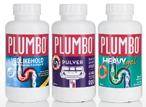

Kikert Skrevet 30. september 2017 Skrevet 30. september 2017 (endret) Plumbo etser bort hår. Pulveret er kraftigere så vidt jeg vet, men jeg bruker gelesaken og den tar bort alt så lenge det ikke er helt tett. Koster rett under hundrelappen på Rema. Plumbo = Endret 30. september 2017 av Soseks 1
Dusken Skrevet 30. september 2017 Skrevet 30. september 2017 Hadde nettopp dette problemet selv. Måtte opp med vannlåsen i dysjen for å finne årsaken til problemet. Fikk en bekjent til å komme med høytrykkspyler og rørrengjøringssett for å få ut alt som hadde samlet seg over en meter ned i avløpet. Mange mener plumbo ikke er anbefalt for alle typer rør. Jeg ble anbefalt Modum.
Kikert Skrevet 30. september 2017 Skrevet 30. september 2017 (endret) Har ikke en flaske foran meg nå, men det skader ikke plastrør som er det vanligste. Står hva man ikke skal helle det nedi på flaska. Eller så kan du lese her http://www.plumbo.no/produkter/plumbo-pulver-avlopsapner/ Edit; Mudin http://www.norenco.no/uploads/Produktdatablad%20Mudin.pdf Har ikke testet den, men den ser jo bra ut. Endret 30. september 2017 av Soseks

Kikert Skrevet 30. september 2017 Skrevet 30. september 2017 Jepp, da er det i dusjen. Selv om du får bort klumpene så vil det være igjen dritt inni røret som ting setter seg fast i. Uansett så tar avløpsåpner bort bedre enn stakefjær så det er egentlig meningsløst å bruke penger på stakefjær + at det er mer jobb.
