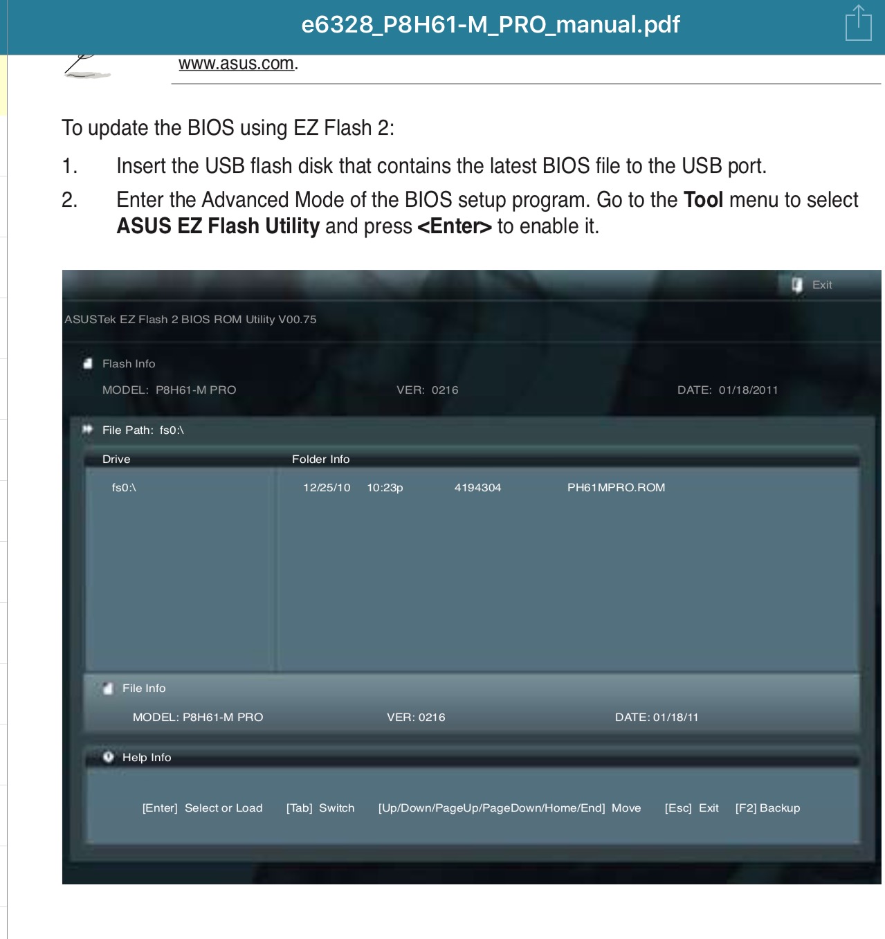

Syar-2003 Skrevet 24. september 2017 Skrevet 24. september 2017 (endret) Du følger bare instruksjonene fra hovedkort manualen til punkt og prikke. Du skal ikke konvertere .rom filen. Derimot om du må "re-name den til bios.cap, update.cap,PH61MPRO.ROM eller what ever som ez-flash krever er ikke noe konvertering av filformat. Den må selvfølgelig pakkes opp fra zip arkivet. Endret 24. september 2017 av syar2003
Fartlitter Skrevet 24. september 2017 Forfatter Skrevet 24. september 2017 Du følger bare instruksjonene fra hovedkort manualen til punkt og prikke. Du skal ikke konvertere .rom filen. Derimot om du må "re-name den til bios.cap, update.cap,PH61MPRO.ROM eller what ever som ez-flash krever er ikke noe konvertering av filformat. Den må selvfølgelig pakkes opp fra zip arkivet. Takk, skal prøves! Asus har vel denne: http://dlcdnet.asus.com/pub/ASUS/misc/utils/Bupdater_V126.zip Som du kan bruke til å flashe biosen med fra DOS... Da skal du få brukt ROM filene.. EDIT: Om du trenger hjelp til å boote opp dos for å kjøre programmet vil jeg anbefale deg denne guiden: https://www.howtogeek.com/136987/how-to-create-a-bootable-dos-usb-drive/ Beklager at jeg ikke svarer nøyaktig på det du spør om, men det virker litt uhørt å begynne å konvertere biosfiler til annet format... Problemet var at bupdater ikke ville starte, egentlig ikke ett eneste asus update program.
