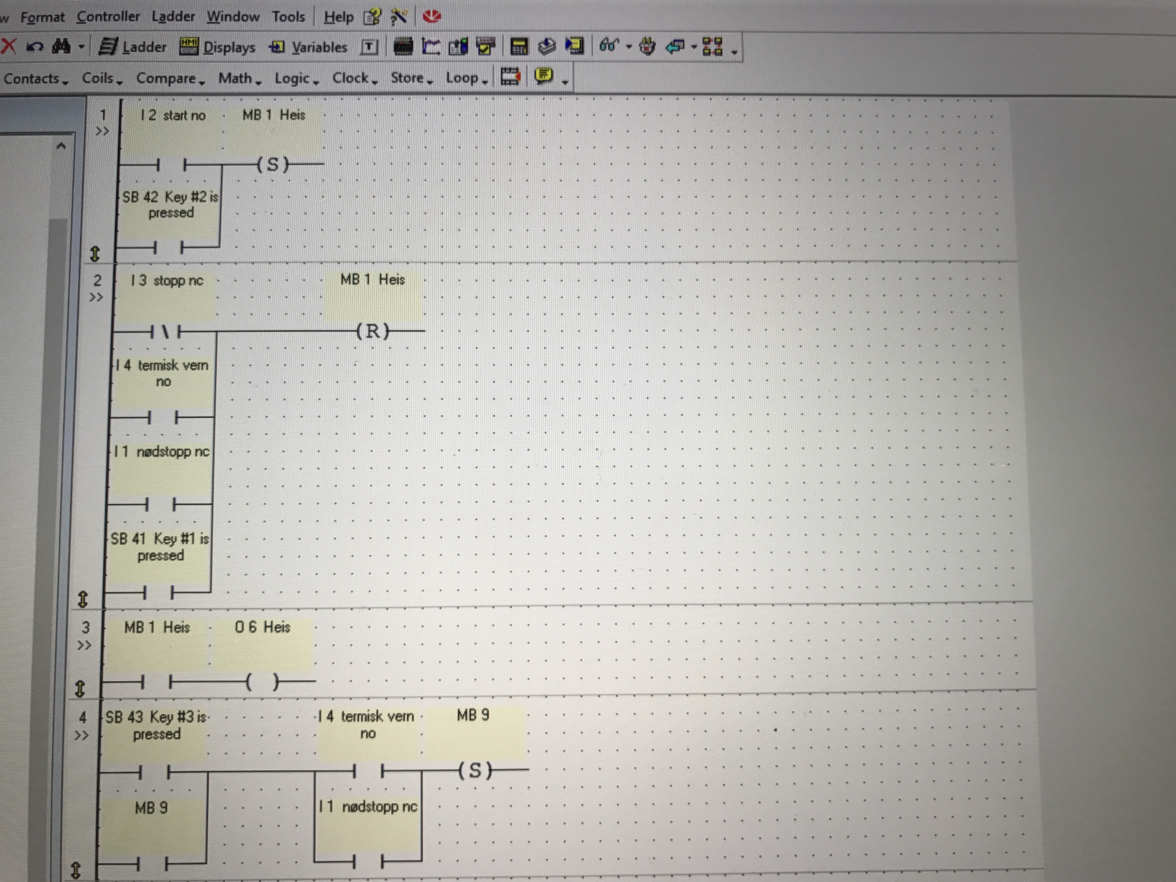

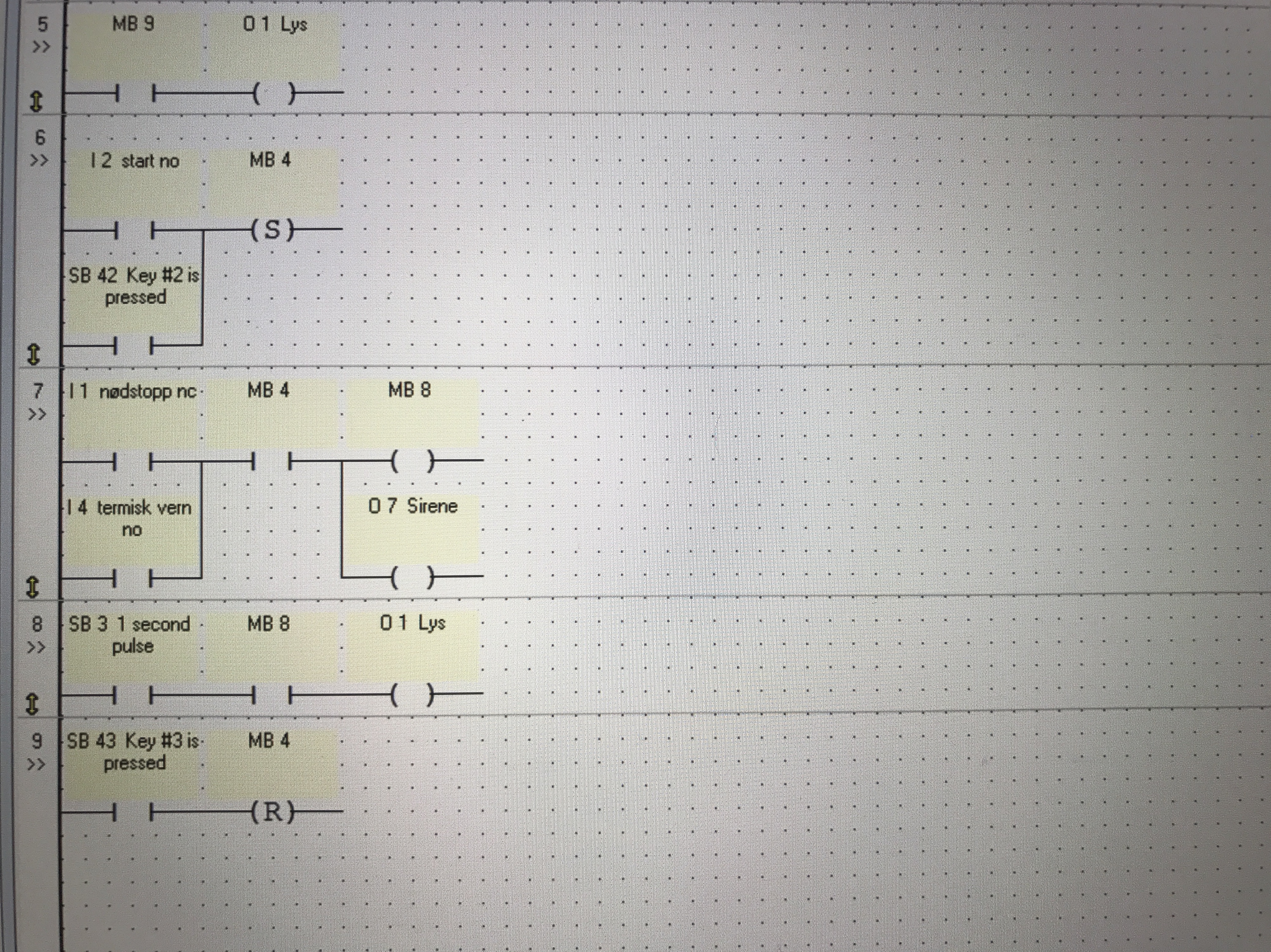

TorsteinHiA Skrevet 6. september 2017 Skrevet 6. september 2017 (endret) Hei. Har brukt lang tid på dette. Start stopp av "heis" motoren starter fint. Nødstopp og termisk vern fungerer fint. Start er I1 og SB42. Stopp er I3 og SB41. Når nødstopp(I1) trykkes skal Sirene gå og lys skal blinke. Når en trykker på kvittering(SB43) skal sirene gå av og lys lyse konstant helt til feilen er rettet opp. Alt fungerer unntatt at lyset ikke lyser når den skal lyse konstant etter at kvittering er trykket. Hva er feilen? Når jeg testet hadde jeg hele programmet i 3 ladder "net" hvis det kan ha gjort noe.I test modus gikk det strøm gjennom MB9 i net5, men ikke gjennom lyset. Endret 6. september 2017 av TorsteinHiA

Mafrid1 Skrevet 6. september 2017 Skrevet 6. september 2017 (endret) Nå har ikke jeg vært borte i akkurat det her språket før, men en typisk feil er jo at man setter output-en flere ganger, e.g. den settes til True i network 5, men så til false i network 8. Hvis dette er problemet så kan du jo prøve å slå sammen NW5 og NW8 til et Network med en OR blokk Endret 6. september 2017 av Mafrid1

Twinflower Skrevet 6. september 2017 Skrevet 6. september 2017 Typisk PLS-tabbe å skrive til samme utgang flere ganger. Da er det kun den siste instansen som gjelder. Det er derfor greit å forstå hvordan PLS fungerer: 1: samler inn status på alle innganger 2: leser gjennom hele programmet og ser hva "resultatet" blir med de gitte inngangene 3: setter utgangene Dette kalles et "scan" og foregår om igjen og om igjen.
