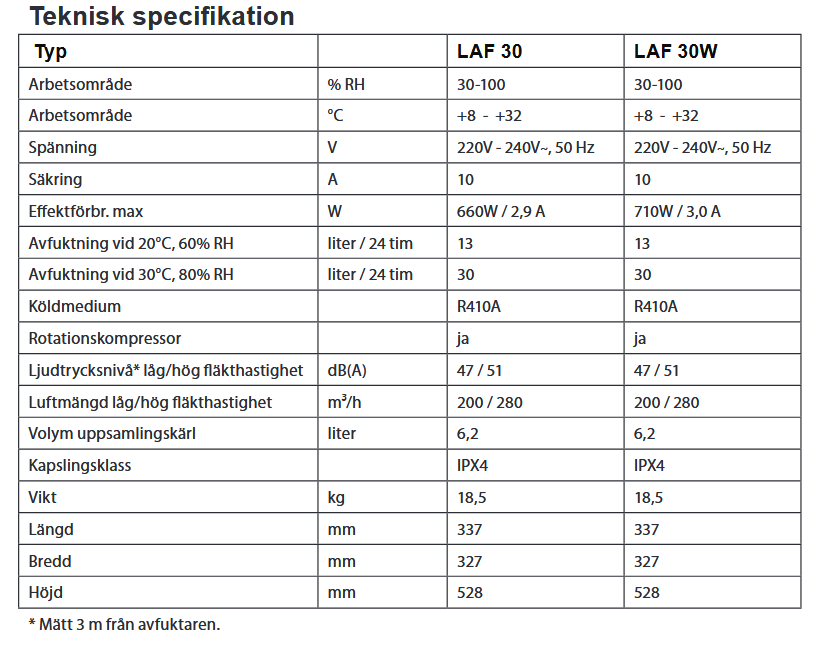

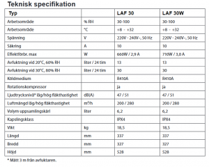

perpyro Skrevet 9. september 2017 Forfatter Skrevet 9. september 2017 (endret) Tekniske data. Manualen ligger her. http://www.veab.com/documents/LAF30/montering/LAF30.pdf Bare vær obs på at rotasjonskompressor i dette tilfellet ikke betyr skrue kompressor. Endret 9. september 2017 av perpyro
