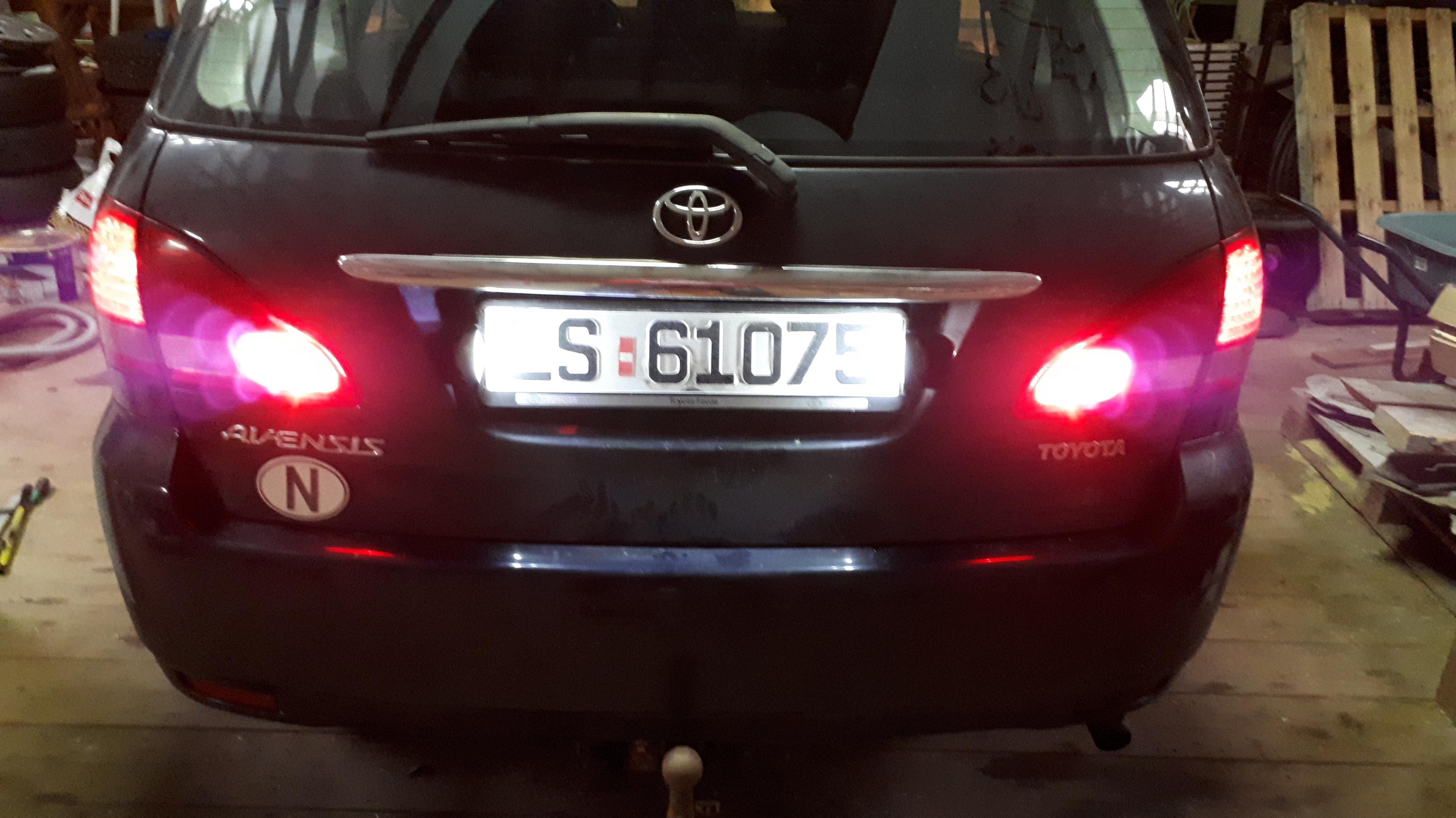

Tåkelysa bak har sluttet å fungere på min Toyota Avensis Verso 2001 mod, pærene virker og sikring er hel, mistenker rele`t, noen som vet hvor det er plassert?
Jeg ville begynt med å sjekke om kontakten for tilhenger har en liten bryter som skal deaktivere tåkebaklyset når du plugger til hengeren. Kommer indikatorlampa i dashbordet på når du skrur på tåkebaklyset?
Det skal eg sjekke i helga.
Indikatorlampa kommer på, er det et bra tegn?
Må eg åpne kontakten for å finne ut om det er en slik bryter der, lar det seg ordne, eller er det berre å bestille ny kontakt?
Bryteren skal være mulig å se, men behøver ikke være lett å få øye på. At indikatoren kommer på avgrenser mulighetene, kanskje har du bare dårlig kontakt i pæresokkelen.
