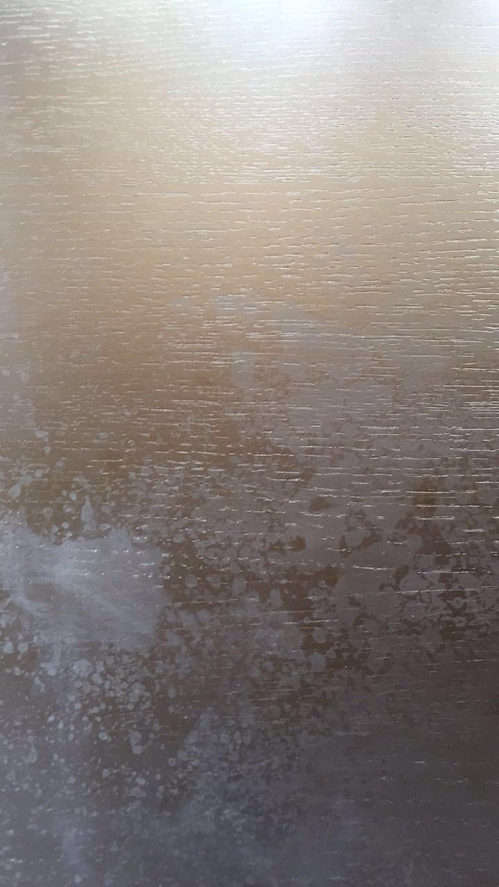

Hei!
Slike flekker er det på store deler av bordet etter det ble sølt øl, for så å prøve vaske bordet med jif kjøkkenspray.
Har prøvd strykejern, hårføner, sitron. Noen som har hatt samme problem? Hvordan kan en få fjernet slike flekker?
Setter stor pris på svar!
Bruk Vaseline/Petroleum Jelly; gni det på bordet i sirkelbevegelser til flekkene forsvinner. Fungerte utmerket på et antikt bord hos meg som hadde samme probemet ;)

Nå skal man heller ikke se bort fra at bordet faktisk er ødelagt. Jif kjøkkenspray er merket med at malte/lakkerte flater kan ta skade av produktet.
Dersom ikke triksene over fungerer, så kan du pusse ned overflaten og så lakke på nytt. Begynn med grovt sandpapir (80-120 grit) og jobb deg opp til kanskje 240. Puss til du er fornøyd og legg så på nødvendig antall strøk med lakk. Forutsetter at det er heltre, eller at det er laminat med ganske tykt trelag øverst.
