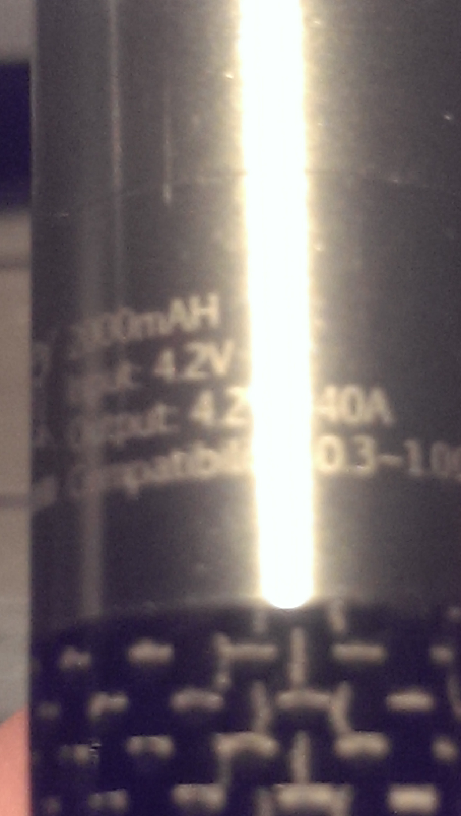

Lakus Skrevet 16. desember 2014 Forfatter Skrevet 16. desember 2014 ... men får ikke like mye futt ut av Atlantisen (Sub ohm kjører 40 ampere strøm ut) så mister litt power på .... Nei. 40A på 0,5 ohm ville generert 800W, så det er nok ikke så mye 4.2V (som batteriet ditt gir ut) ved 0,5 ohm (som jeg antar coilen din i Atlantisen er) gir deg 35W og 8,4A.

James Bond Skrevet 16. desember 2014 Skrevet 16. desember 2014 ... men får ikke like mye futt ut av Atlantisen (Sub ohm kjører 40 ampere strøm ut) så mister litt power på .... Nei. 40A på 0,5 ohm ville generert 800W, så det er nok ikke så mye 4.2V (som batteriet ditt gir ut) ved 0,5 ohm (som jeg antar coilen din i Atlantisen er) gir deg 35W og 8,4A. Jammen.. Jammen Det står jo : 2000mAH Input: 4.2V Output: 4.2V at 40A Compatibility: 0.3 - 1.0 Ohm Mulig jeg har misforstått noe her, at det er 40 Watt men det står jo 40A og det er jo 40 Ampere.. Eller? I know noooothing, me Italiano..
Lakus Skrevet 16. desember 2014 Forfatter Skrevet 16. desember 2014 Batteriet kan tåle opp mot 40A. Uten å vite spesifikt hvilket type batteri det er som sitter i den vil jeg tro man gjør klokt i å holde seg langt unna de 40A. 0.3 ohm på det batteriet som lover stødige 4.2V gir deg maks 58.8W og 14A, innenfor normal "mid-high-end" 18650 batterier. Du må ned på 0.105 for å trekke 40A, og det vil jeg anse som ekstremt utrygt - med forbehold om at jeg ikke vet nøyaktig hva slags batteri som er inni der. De "beste" 18650-batteriene folk har brukt i mekmods lenge nå og som de har tynet ut til 120+ watt har hatt en grense på 30-35A. Det kan selvfølgelig hende de bruker en annen type batteri, men jeg er fremdeles skeptisk til de 40A, ganske enkelt fordi det er ganske så mye. Mye mer enn hva man noensinne vil trenge i den ohm-rekkevidden de anbefaler. Og alt for mye for enhver tank. Du ville fått tørre drag før du rakk å sette tunga i ganen. http://www.ohmslawcalculator.com/ohms_law_calculator.php
