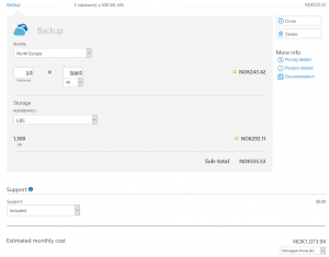

Hvis du har 1 filserver, 1 sql-server og 1 exchange server du skal ta backup av og de er omtrent 500gb hver (1 workload som f.eks sql-server eller exchange-server blir sett på som én instans, filbackup en annen) så regnes det som 3 instanser a 500gb. - Månedlig pris på dette blir ca 1100,-
-Det er ikke sikkert det er billigere enn en tape-backup når du fordeler det over tid - men du slipper jo masse arbeid med backupen, samt at lagringen er mye sikrere enn på en tape dersom du ikke har et skikkelig test-regime på gamle backuper osv.

Takk, vet du hva forskjellen på LRS og GRS er?
Ingen SQL så vidt jeg vet, fil-backup til Visma/Mamut, og Exchange-backup til exchangeserveren. Visma tar vel ca 100gb og exchangeserver ca 1,2tb
LRS er locally redundant storage og GRS er global - velger du global så lagrer de redundante kopier i andre datasenterregioner, så hvis begge azure-senterne i europa går ned så er det fortsatt en kopi usa og/eller asia-senteret.
