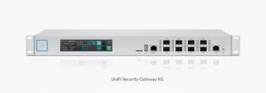

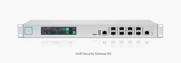

jakobbg Skrevet 22. juni 2017 Forfatter Skrevet 22. juni 2017 For det første - å høre på LMH1 er generelt lite lurt. For det andre: https://freak.no/forum/showthread.php?t=219922 dekker temaet veldig bra. Kort sagt kjører altibox såvidt jeg vet på standard ethernet, og alt som har en SFP-port kan strengt tatt brukes for å koble seg på. Jeg ville muligens gått for f.eks. Edgerouter X SFP: https://www.ubnt.com/edgemax/edgerouter-x-sfp/ I tillegg trenger du bidi sfp-modul med TX på 1310nm og RX på 1550nm. Det får du fra f.eks. fs.com eller en ubiquity-forhandler. Det koster en hundrelapp. UFiber-produktet ser mer ut som CPE for GPON, ikke ethernet som altibox bruker. Takk for svar! :-) Det siste har du nok veldig rett i, for som det står på produktsida; "The UFiber Nano G is a robust, high-performance GPON CPE that features an informational LED display and a sleek, sophisticated industrial design." Ellers ser eg at Ubiquiti slenger rundt seg med løse rykter om ein USG (UniFi Security Gateway) med støtte for SFP (SFP er enn så lenge kun på switchane i UniFi-serien), så det er sikkert lurt å vente på den. Sjekk bare her: Omtalt på https://community.ubnt.com/t5/Ubiquiti-Announcements-and-News/UniFi-The-Beginning-of-The-Higher-Market-Disruption/ba-p/1919286
