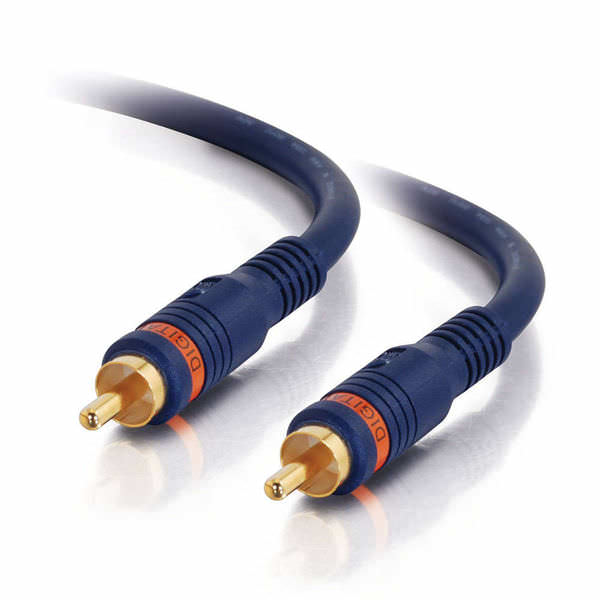

Coax-kabel fra Pre out Subwoofer til LEFT/LFE.
Takk for kjapt svar.
Coax kabel....er det samme kabel type som brukes til hjemmekino lyd....dvs den andre varianten i forhold til optisk?
Var vel disse som var vanlig for tilkobling av surround lyd før HDMI kom?
Ikke kjøp digital coax, som er motstykke til optisk. De er sykt dyre.
Kjøp sub kabel, ligger under det hos alle butikkene:
https://www.hifiklubben.no/kabler/subwooferkabel/
https://swsg.no/lyd-og-bilde/lydkabler/subwooferkabel
Det gjør helle ikke noe om du bruker en splitter kabel, såkalt Y-kabel, og benytter både rød og hvit på suben, men ikke nødvendig. Viktigste er at man benytter hvit hvis man kun bruker 1.
Har du en rød og hvit stereokabel som følger med alle typer utstyr liggende, så er det bare å benytte en av dem, og la den andre ligge ubrukt, funker som regel helt greit.
