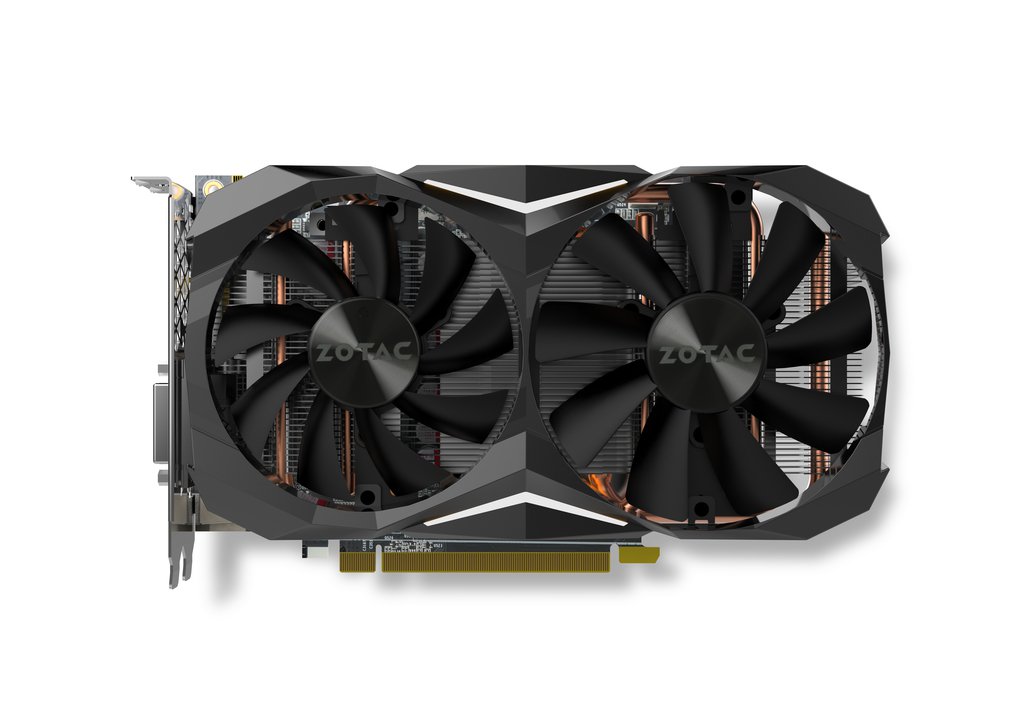

The card is technically overclocked, but only by a marginal amount. Instead of 1,607MHz, the reference base clock, we have a base clock here of 1,620MHz (boost 1,759MHz), a paltry change of less than 1 percent that really just allows Zotac to market the card as overclocked. In fairness, a reference GTX 1080 is still damn fast, but this certainly isn't a card that has speed as a priority. In that vein, it's unsurprising to note that the GDDR5X memory runs at the reference speed of 10Gbps.
Referansekort i praksis.
Fabrikk clocked ned eller opp betyr egentlig svært  lite ettersom man kan klokke den opp/ned selv ;)
Selve gpu brickene er like. Like mange , Cuda cores, shader units, memory bandwith osv
Men regner med at selve kjøleren må jobbe på høyere viftehastighet for å få samme temperaturene som de litt større 1080 korta.
Ergo alle desktop 1080 kort er i utgangspunktet like, eneste forskjellen er at noen top modeller er binna, litt forskjellige power phaser(som kan påvirke overklokking, men er snakk om minimale forskjeller) og kjøleegenskaper.(som også kan påvirke overklokking, men du snakker sannsynligvis om max et par fps i forskjell i praksis).
Så om du har et dårlig ventilert kabinett som du skal bruke some stuepc , kan det sikkert være mulig å undervolte den litt for å få ned temperaturen.
