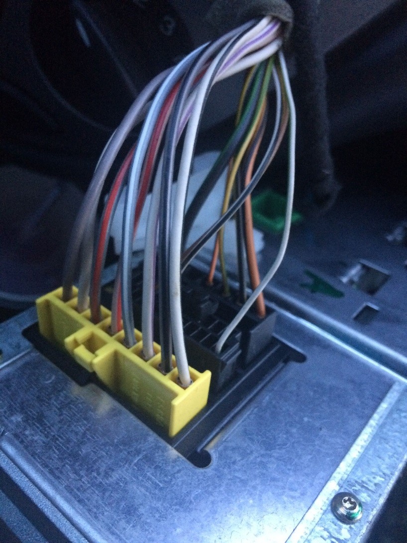

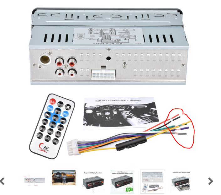

Hei, jeg vil kjøpe dette produktet fra nettet (gjerne fra wish.com) men * den har kun Power cable som går inn i radio men der igjen har jeg ikke mulighet å kople til bils kabeler (bil type ford focus 2000). jeg har søkt flere nett steder og jeg finner ikke den riktige ISO delen som kan kobles og passer, har dere mulighet å hjelpe meg videre?! . radioen er ikke dab men jeg trenger blototh siden radion min er kode løst ``lock 13``
Ville kjøpt løse ISO koblinger og gjort om den nye spilleren til standard ISO, for så å kjøpe en adapter som passer i bilens tilkoblinger..
På denne måten ødelegger du ikke original nettet i bilen, samt at det er enkelt om du skulle ville bytte ut den nye spilleren på et senere tidspunkt.
Produkt nr 84584 på biltema: http://www.biltema.no/no/Bil---MC/Bilstereo/Monteringsdeler/Adapterkabler-ISO-2000034143/?artId=84584
PS.. Vises feil bilde da det er flere produkter på samme side.. men produktnr er riktig ;)
Adapter til bilen hvis du ikke har rattfjernkontroll skulle være denne (ut ifra info du kommer med), men dobbeltsjekk før evt kjøp: https://bilradiospes.no/produkter/bilstereo/bilspesifikt-monteringsutstyr/connects2-ct20fd01
