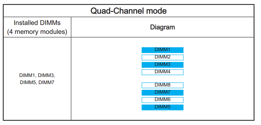

Thor. Skrevet 5. april 2017 Skrevet 5. april 2017 (endret) Koble fra strømmen på pc Trykk inn knappen på baksiden, den er under de to øverste, sorte USB portene. Hold den inne i en 10 sekunder. Denne resetter bios. En alternastiv måte er å fjerne batteriet i 1 min, det ligger bak skjermkortet. Prøv å starte maskinen med EN ram i første sporet merket dimm 1. Hvis du fortsatt har problemer, koble fra harddisker/SSD, USB (inkl. tastatur+mus) og mest mulig annet for å eliminere kilder. La skjerm være tilkoblet 980-kort og på slik at du kan se evt. feilmeldinger. Får du systemet oppe å kjøre monterer du ram slik: Endret 5. april 2017 av Thor.
