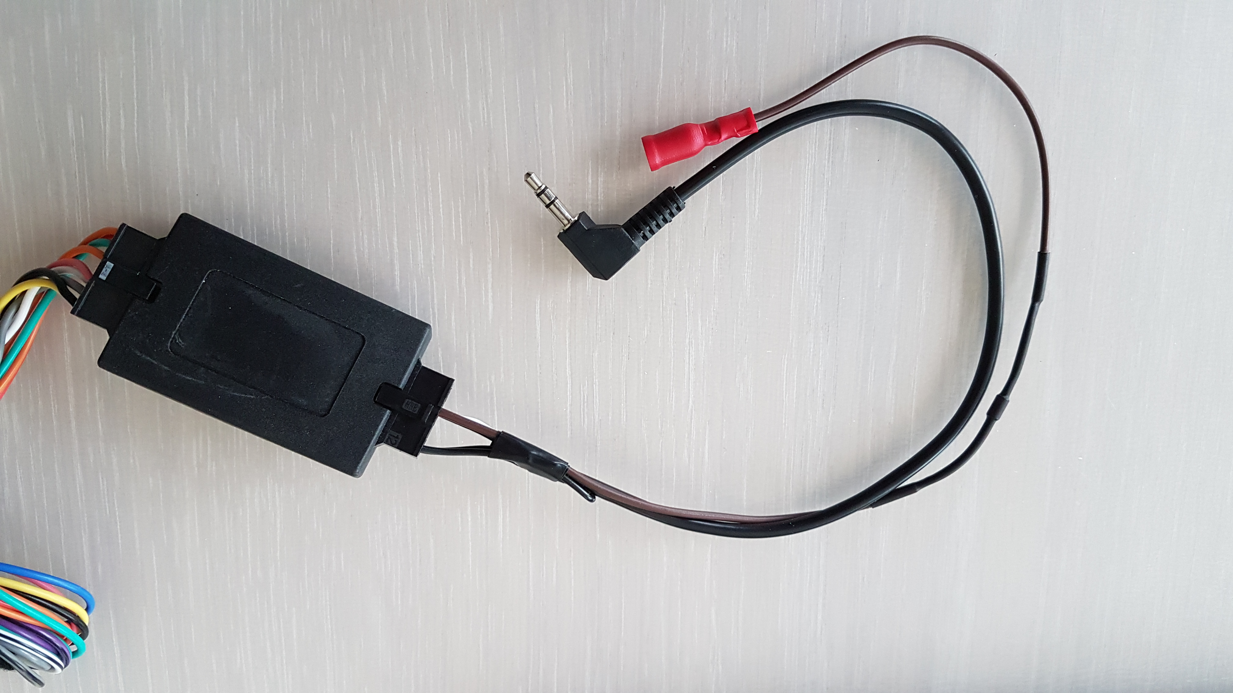

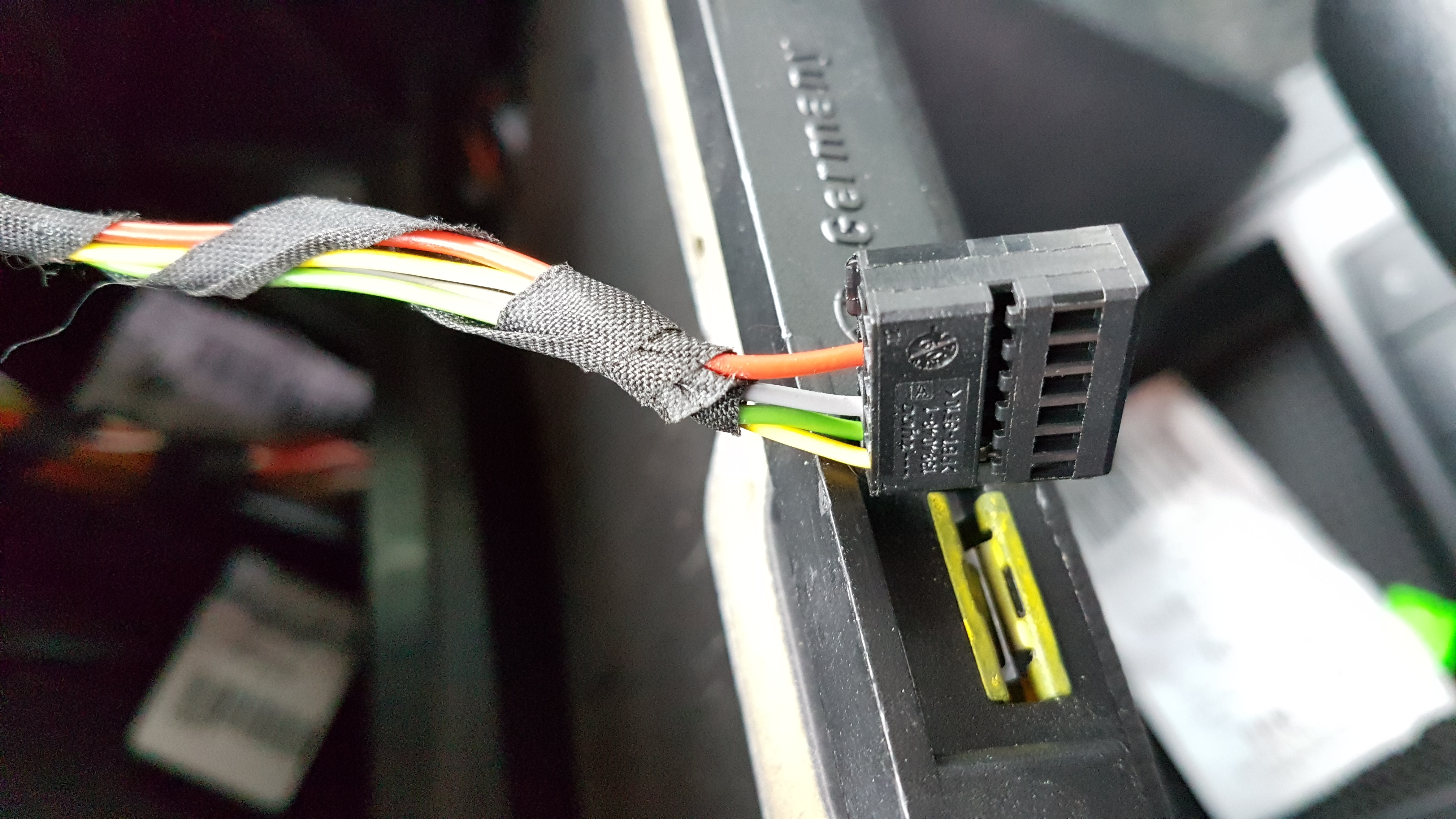

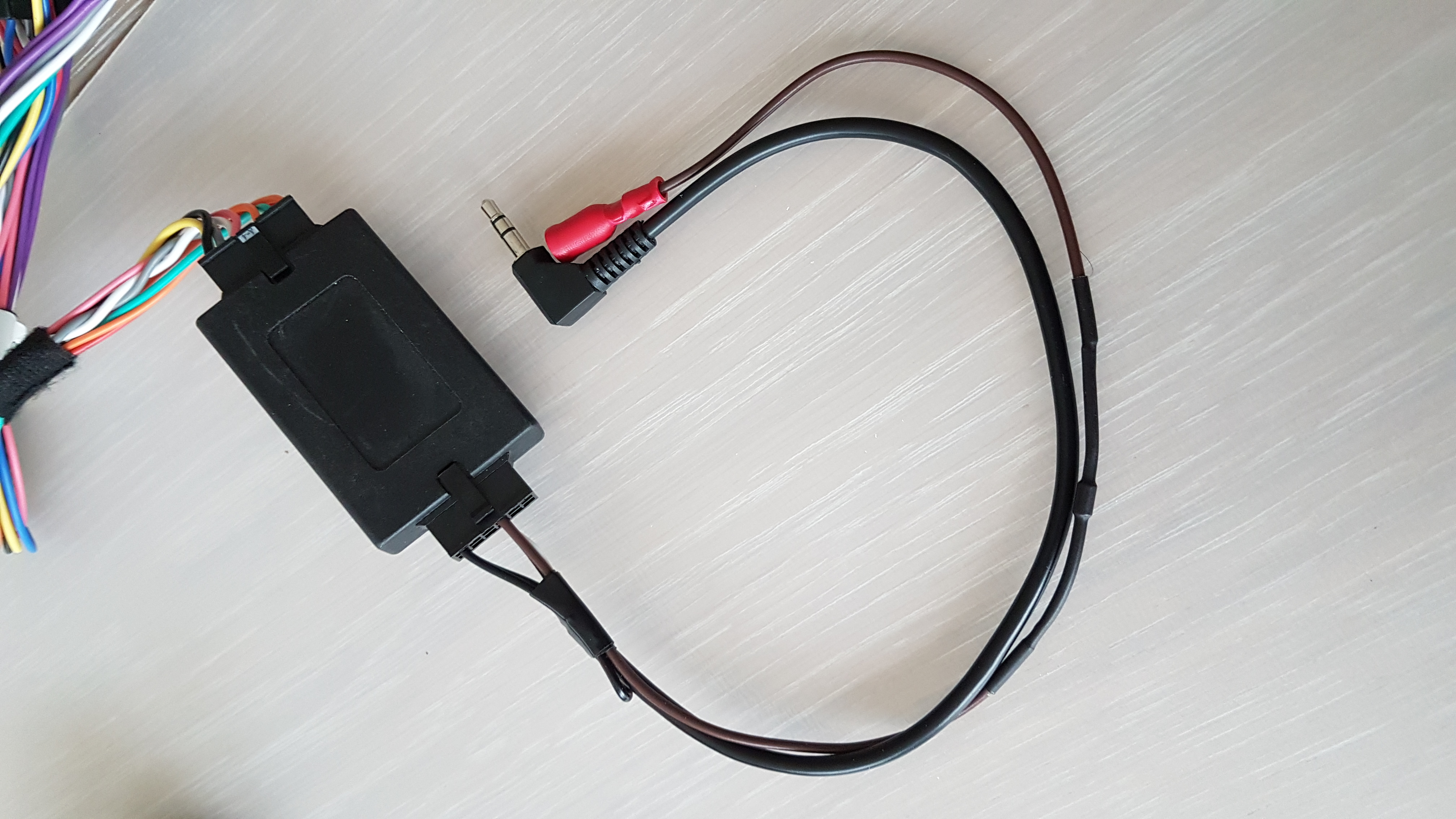

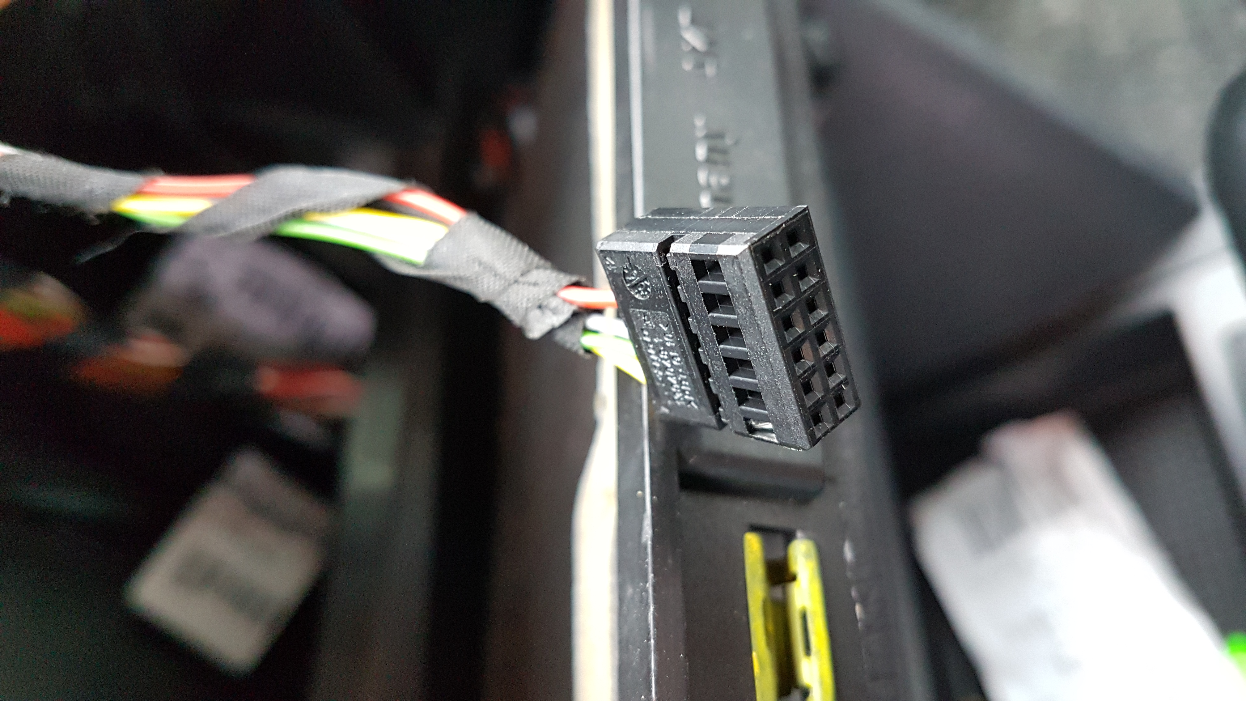

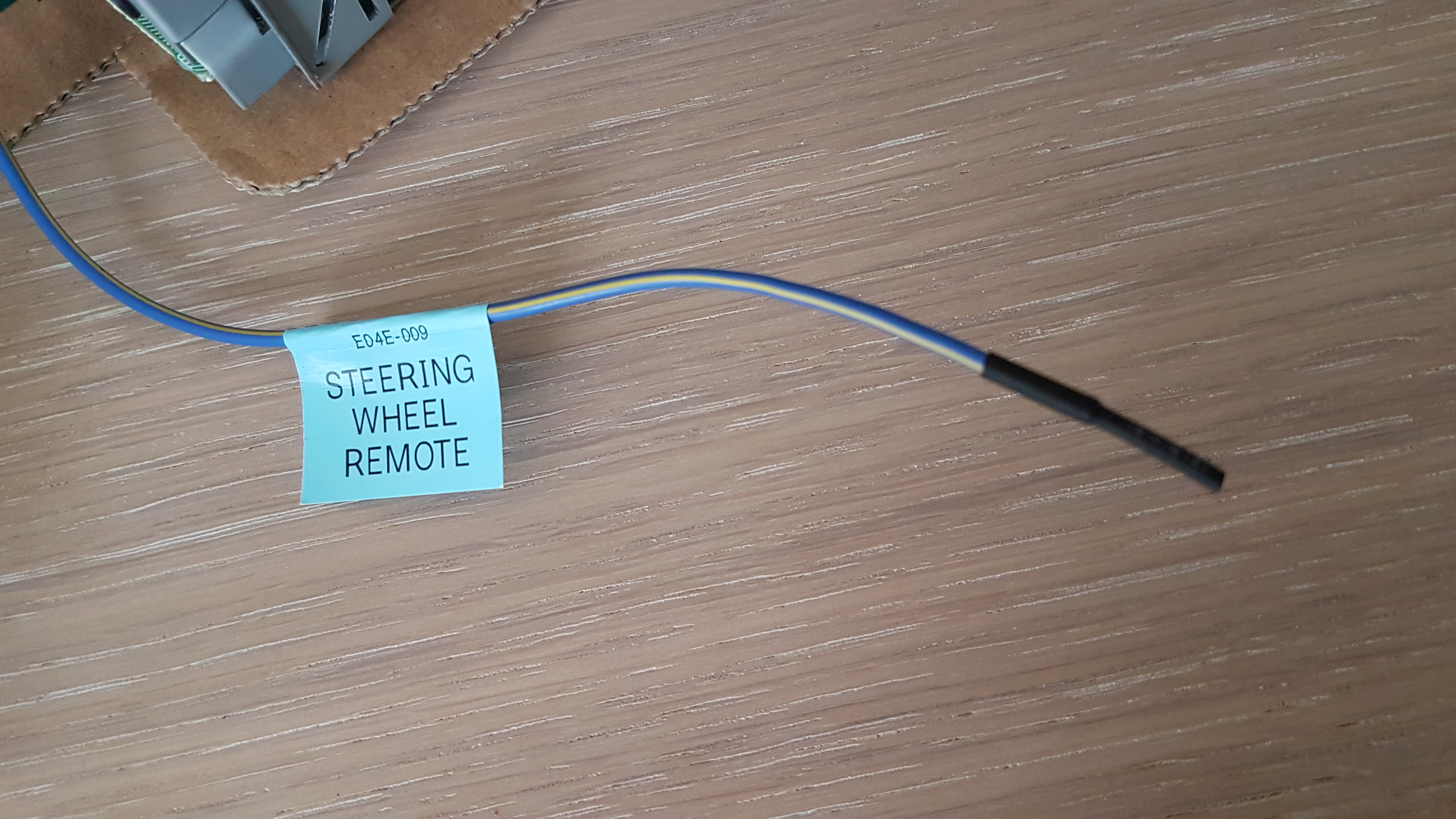

Morten Danielsen Skrevet 19. mars 2017 Skrevet 19. mars 2017 (endret) Hei.Jeg skal installere en JVC spiller i min VW Touran 2010 mod Freestyle for å få DAB i bilen. Jeg har kjøpt inn ramme og overganger for å slippe å klippe i ledninger i bilen. Har fått til alt utenom styring fra multifunksjonsrattet og håper noen kan hjelpe meg med hvordan jeg skal koble dette. Jeg sitter igjen med noen ledninger som jeg ikke finner ut av hvor skal. Som dere ser på bildene har jeg en ledning rett ut fra JVC-spilleren som er Blå(hvit stripe) som det står Steering Wheel remote på. Så har jeg en adapter som resulterer i en min-jack og en brun ledning med hun kobling. Fra bilen kommer kobling hvor alt er samlet. Håper noen kan gi meg fasiten på hvordan koble dette sammen, så jeg slipper masse tull.Utrolig lite info å finne på nettet om ledningsnettet til Touran.Mvh Morten DanielsenFortvilet FM-lytter Endret 19. mars 2017 av Morten Danielsen
daruu Skrevet 19. mars 2017 Skrevet 19. mars 2017 Har du link til ledningsnettet du kjøpte? Regner nesten med at den ledningen med kabelsko skal kobles sammen med den som det står steering wheel remote på
Morten Danielsen Skrevet 19. mars 2017 Forfatter Skrevet 19. mars 2017 (endret) Hei. Har dessverre ikke noe link til ledningsnett. Fikk det levert i 2 blanke poser. Ledningen med kabelsko og ledning med Steering Weel er begge fra jvc spilleren. Den blå direkte fra spilleren og mini-Jack og ledningen med kabelsko fra ledningsnettet. Hovedproblemet mitt er hva jeg skal gjøre med koblingen fra bilen, må den klippes eller må jeg kjøpe noe mer for å koble dette sammen? Morten Endret 19. mars 2017 av Morten Danielsen

Inge Rognmo Skrevet 20. mars 2017 Skrevet 20. mars 2017 Koblingen du har fra bilen ser ikke ut til å samsvare med VW-standard; har den vært en del av den store (Quadlock-) kontakten? Denne skal passe Touran (og mye annet...): https://bilradiospes.no/produkter/bilstereo/bilspesifikt-monteringsutstyr/rattfjernkontrolladapter/ctsvw002.2 (ser at det er samme adapter som inngår i settet daruu linket til også...) Når jeg ser på de forskjellige adapterkablene som leveres til forskjellige radiomerker, så ser jeg at enkelte (Blaupunkt) har 3,5 mm jack, mens mange andre har løs ledning. Den brune med rød kabelsko skal antakelig skjøtes med blå fra radioen (og 3,5mm-pluggen ikke brukes), men på siden mot bilen vet jeg ikke...
