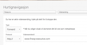

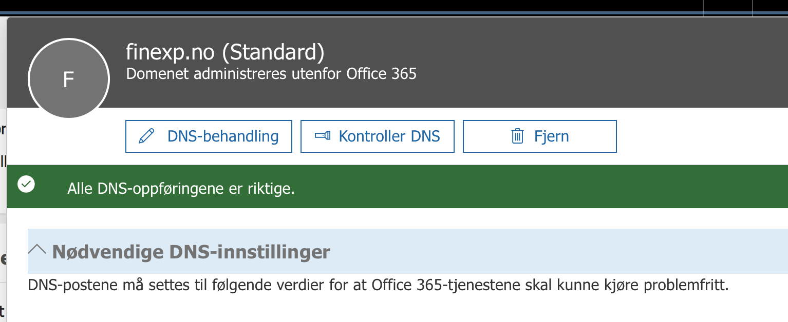

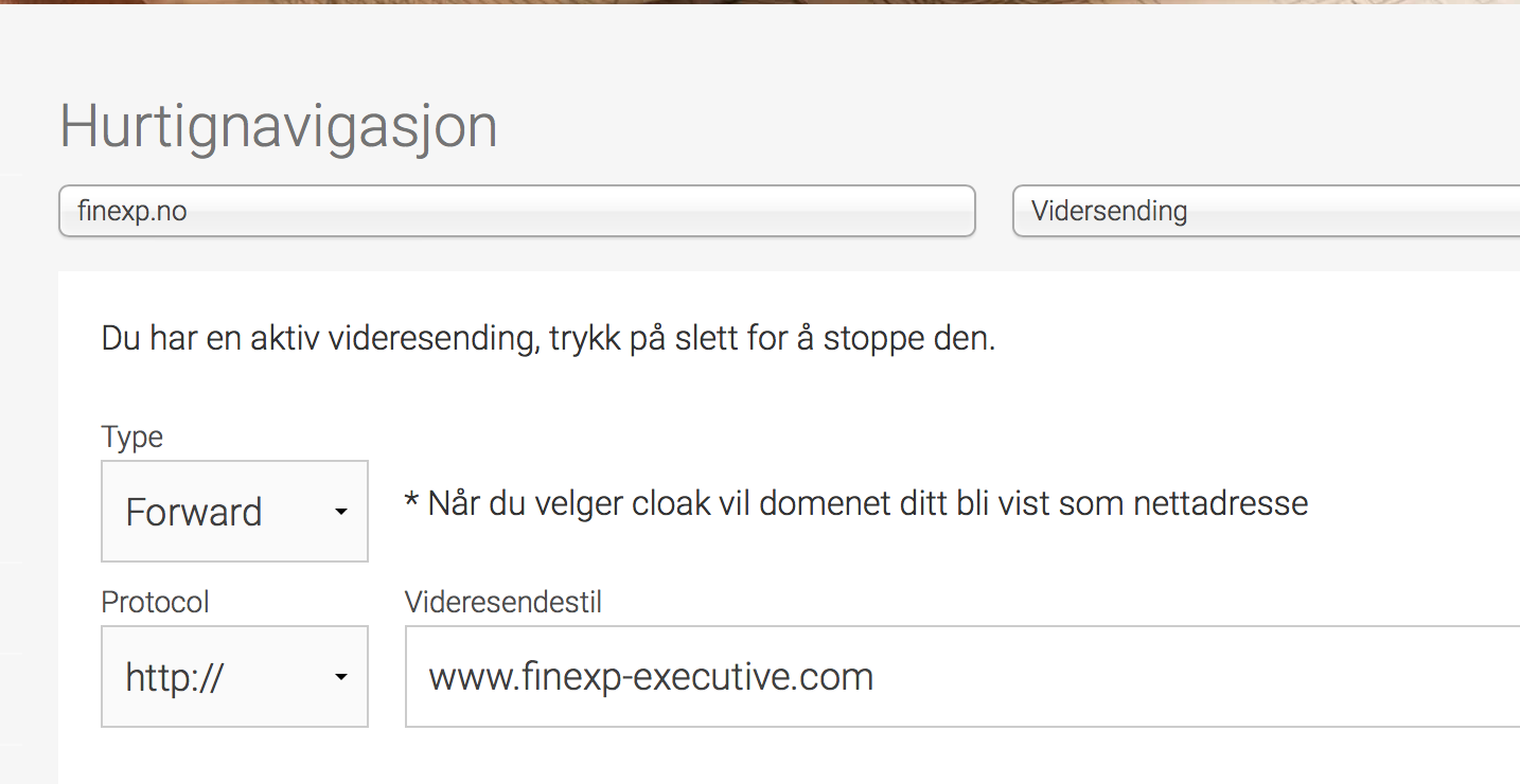

Legger ved skjermbilder slik det ser ut nå. Slik jeg forstår det skal videresending gjøres hos fastname, og den er satt opp, men ... fungerer gjør det ikke
Det ser riktig ut. O365 sier at domenet administreres eksternt, og videresendingen i fastname ser riktig ut.
_Det eneste jeg kan komme på er at hos noen så vil ikke www videresending virke dersom du ikke har en DNS-peker til et webhotell, fordi da er det ikke noen web-server til å videresende det. - Vet ikke hvordan dette er hos fastname.
Jeg ville forsøkt med en vanlig DNS-peker til IP hos webhotell istedet hvis du har muligheten.
Det ser riktig ut. O365 sier at domenet administreres eksternt, og videresendingen i fastname ser riktig ut._Det eneste jeg kan komme på er at hos noen så vil ikke www videresending virke dersom du ikke har en DNS-peker til et webhotell, fordi da er det ikke noen web-server til å videresende det. - Vet ikke hvordan dette er hos fastname.Jeg ville forsøkt med en vanlig DNS-peker til IP hos webhotell istedet hvis du har muligheten.
