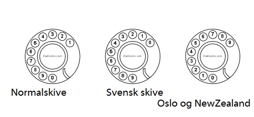

Det virker mest sannsynlig, men husk at det er forskjellig system for pulse dial i Oslo og resten av landet. Du ser det ved at tallskivene teller forskjellig vei.

Her ramler jeg inn lovelig sent, men jeg har erfaring med et australsk produkt: Dialgizmo. Det kan omstilles fra normalskive til  omvendt, eller Svensk skive.  Du slår et siffer, hører en tone, slår neste... til du er ferdig.  Selv om de skryter av å kunne sende * og # med mer har jeg problemer med det.

Jeg har brukt dialgizmo i flere år med en telefon fra 1931 med osloskive, men akkurat nå har jeg en amerikansk telefon med normalskive. Er godt fornøyd, savner ikke # og *.

Dialgizmo er løsningen min på IPlinje: http://www.dialgizmo.com/
Det finnes andre produkter, om de er bedre/dårligere, billigere/dyrere har jeg ikke oversikt over. Jeg har litt dilla på gamle telefoner og denne er den eneste som kan stilles om til å gjennkjenne telefoner med nummerskive fra Oslo.
