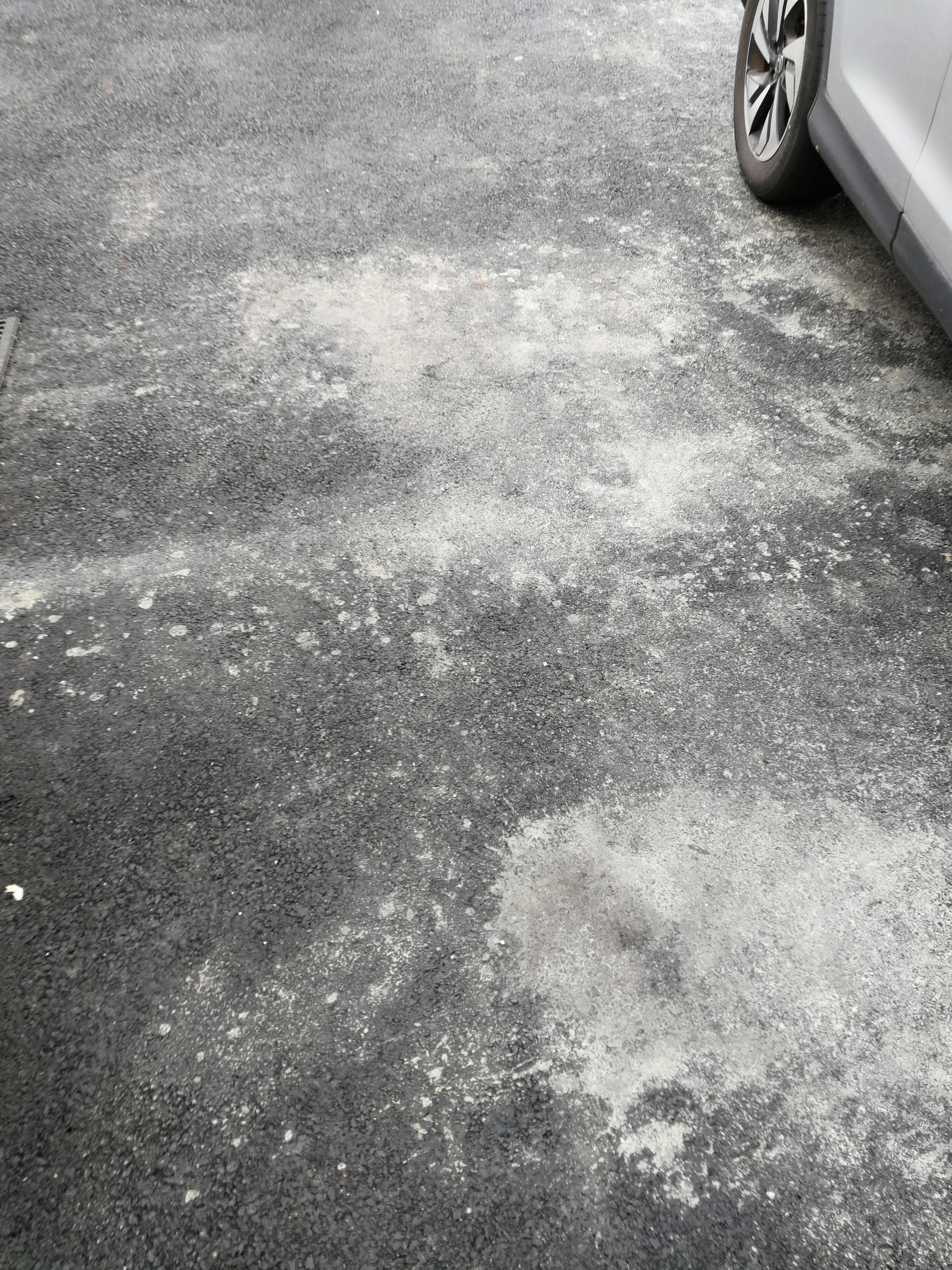

Hei
Jeg har nettopp fått lagt asfalt i gårdsplassen, den ble seende slik ut, se vedlagt bildet. Leverandør sier at grusen ahr kokt gjennom asfalt og dette vil forsvinne etterhvert. er dette normalt? skal det se slik?post-506577-0-83736600-1541409264_thumb.jpg
