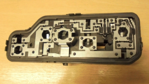

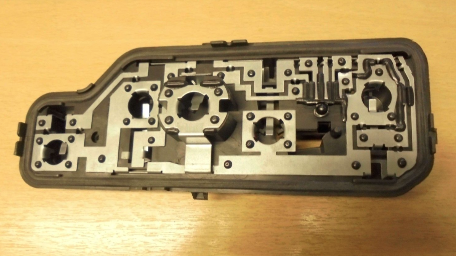

Tullballj Skrevet 15. februar 2017 Forfatter Skrevet 15. februar 2017 (endret) Sånn ser for resten holderen ut. Jordingen er vel grei siden alle de andre lysene virker? Hvis det er noe galt med kontakten eller kabelen med + ledningen er det ikke bare å koble en strøm tyv på pluss delen fra et av de virkende lysene og trekke en ledning til lyset som ikke virker og montere en kabel sko på pluss polen på holderen? Endret 15. februar 2017 av Tullballj

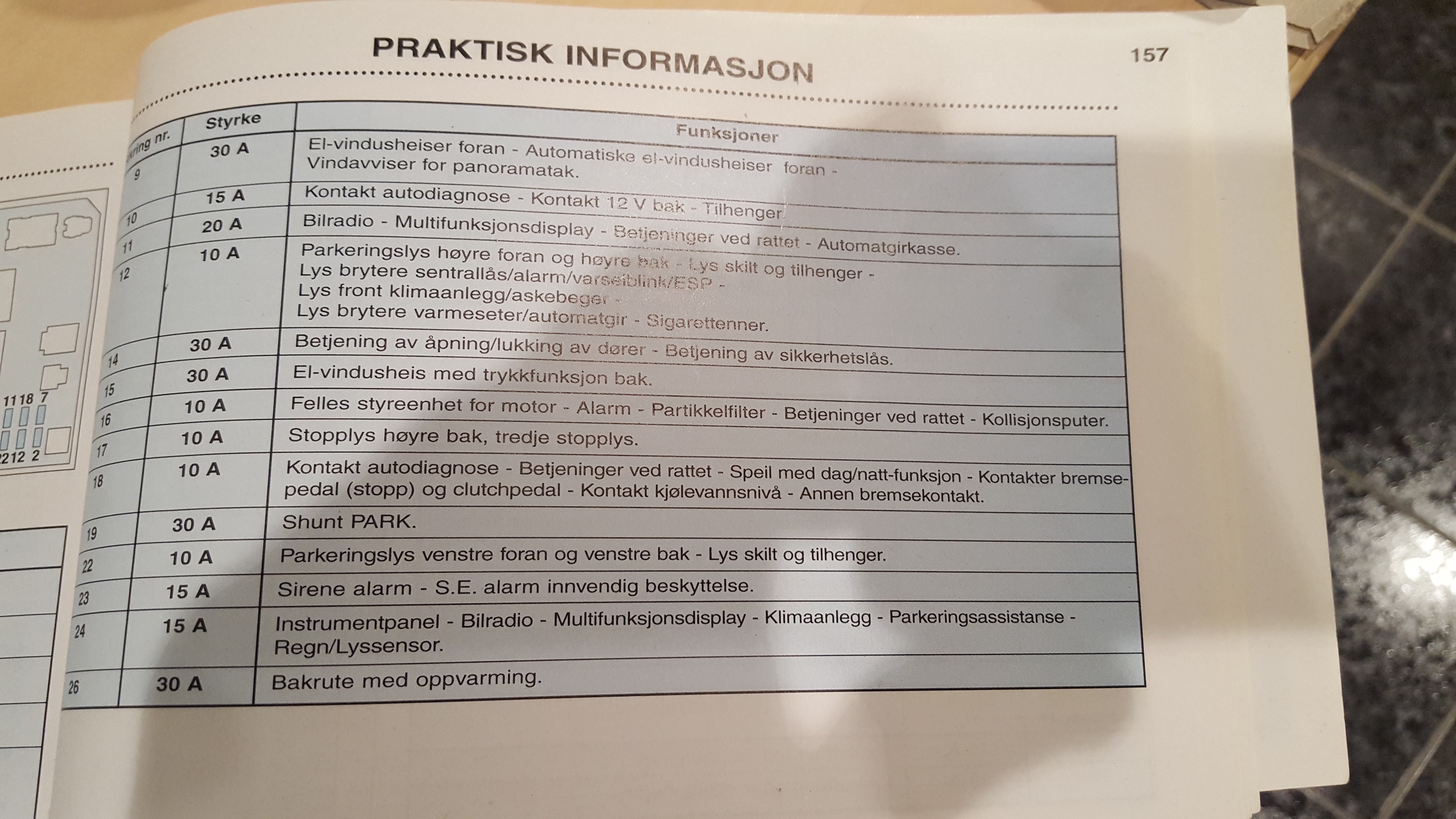

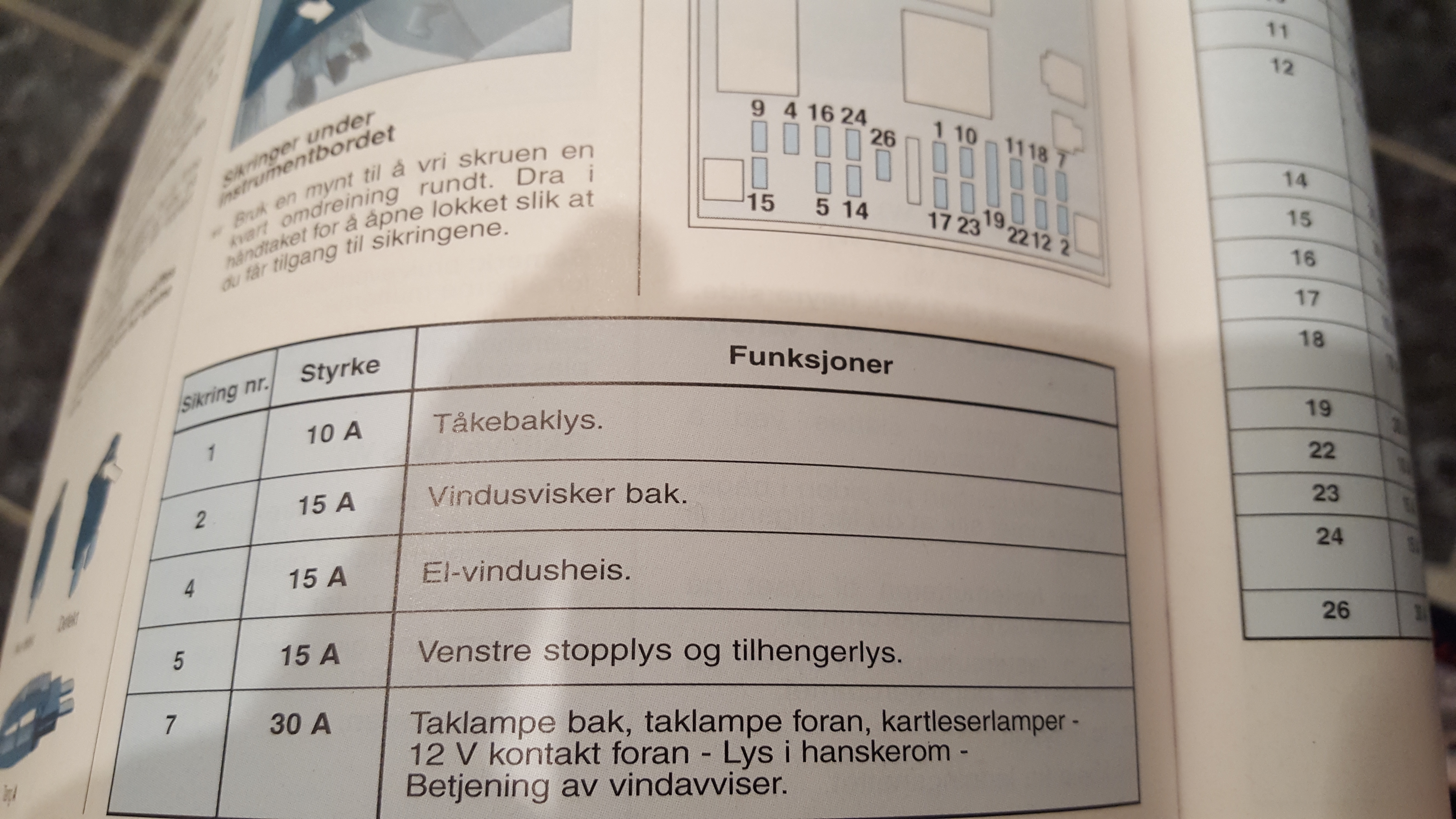

daruu Skrevet 15. februar 2017 Skrevet 15. februar 2017 (endret) Tror det er to sikringer som går på bremselysene, sjekk det først du! Edit: Sikring F5 eller F17 kan det være, regner med det er av de som sitter under dekselet ved rattet Edit: Det kommer an på åssen årsmodell det er ser det ut som , men sjekk det uansett! Endret 15. februar 2017 av daruu
daruu Skrevet 15. februar 2017 Skrevet 15. februar 2017 Hmm finner mye forskjellig, bør vel stå på selve dekselet hvilken sikring som går til hva. Er de hele så gjør som krozmar foreslår, mål om det er strøm i kontakten til lykta. Har du hengerfeste btw?
Tullballj Skrevet 15. februar 2017 Forfatter Skrevet 15. februar 2017 (endret) Er to sikringer for stopplys ja. En for høyre + 3 lys, og en for venstre og tilhenger lys. Kjører ofte med henger og lysene ser ut til å virke på den. kan det være sikringen likevel? Endret 15. februar 2017 av Tullballj

Tullballj Skrevet 16. februar 2017 Forfatter Skrevet 16. februar 2017 Takk for tipset med sikring. Jeg sjekket nå og det var den som var gått. Jeg tenkte ikke på sikringen siden de andre lysene virket og siden jeg hadde lys på tilhengeren, men da vet jeg at jeg skal sjekke sikringen først hvis det skjer igjen. Som sagt tusen takk. Ble glad nå at jeg slipper å bruke mer penger etter å ha vært på dyr Eu-kontroll. =)
