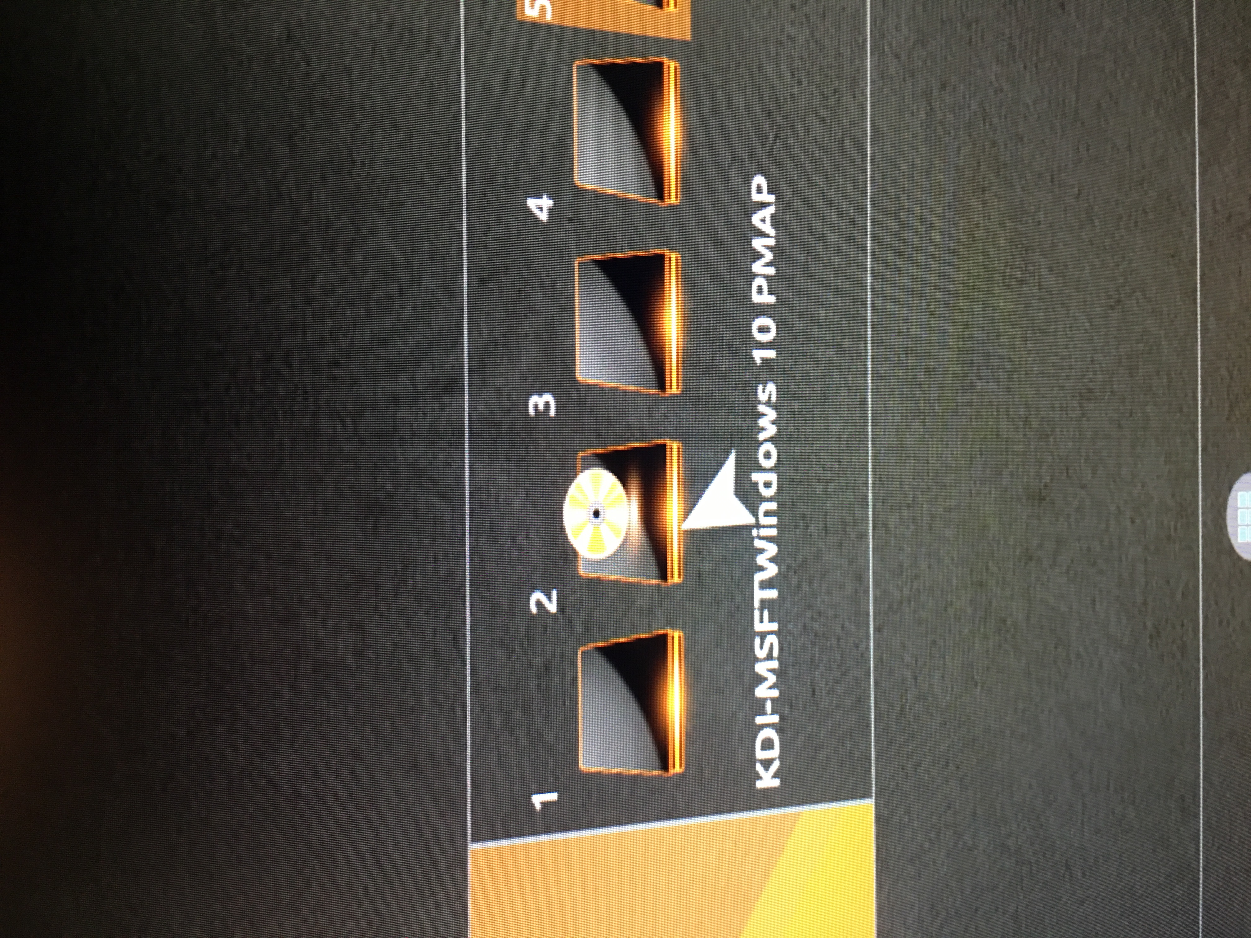

lasse_hansen87 Skrevet 13. februar 2017 Del Skrevet 13. februar 2017 Hei sann. Skal formatere maskinen min nå, pga jeg har kjøpt en ny SSD disk. Tenkte da å bruke den nye disken på 2TB som hoveddisk og min gamle på 500GB til lagring av diverse.. Har et gigabyte hovedkort.. Er det noe der jeg bør endre for å få UEFI? Før så har jeg laget en usb disk med windows 10, og valgt UEFI under oppstart av usbèn for så å installere Win 10. Er dette riktig måte?? Eller er det noe jeg bør gjøre anderledes? Har forresten kjøpt en orginal windows 10 kopi med serial og USB.. Men la merke til nå nettopp at når jeg går inn for å starte opp fra usbèn, så finnes det ikke noe UEFI??? Men bruker jeg usbèn jeg laget selv så får jeg opp UEFI og en uten UEFI... Hmm.. Trenger hjelp folkens, kan man ikke bruke orginal windows 10 usb til å installere windows i UEFI mode? Lenke til kommentar https://www.diskusjon.no/topic/1761279-hvordan-installere-windows-10-uefi/
myhken Skrevet 13. februar 2017 Del Skrevet 13. februar 2017 Enten har hovedkortet ditt UEFI "bios" eller Legacy BIOS, der du skal ha et veldig gammelt HK for å ikke ha UEFI. Så skjønner virkelig ikke helt hva du er ute etter her. Er det ikke bare å starte pcen opp fra USB minnepennen med Windows 10, legge inn Win10 på ønsket disk og det er det? Lenke til kommentar https://www.diskusjon.no/topic/1761279-hvordan-installere-windows-10-uefi/#findComment-23733932
lasse_hansen87 Skrevet 13. februar 2017 Forfatter Del Skrevet 13. februar 2017 Jo jeg ser den. Men når jeg starter opp maskinen med den orginale win 10 usb'en så finnes det ikke noe UEFI der. Men lager jeg en usb selv med media creation tool så får jeg opp "to" usb disker om jeg kan si det, da er den ene UEFI og den andre ikke.. hvorfor får jeg ikke opp UEFI med den orginale windows 10 usb'en? Lenke til kommentar https://www.diskusjon.no/topic/1761279-hvordan-installere-windows-10-uefi/#findComment-23733962
lasse_hansen87 Skrevet 13. februar 2017 Forfatter Del Skrevet 13. februar 2017 Får bare opp denne med orginal win10 usb, altså ikke noe UEFI Lenke til kommentar https://www.diskusjon.no/topic/1761279-hvordan-installere-windows-10-uefi/#findComment-23733968

Gjest Slettet-t8fn5F Skrevet 13. februar 2017 Del Skrevet 13. februar 2017 Mye raskere oppstart av maskinen, når man kjører UEFI. Når man lager partisjoner, så skal der være 4 partisjoner under instalasjonsprosessen. Får du ikke de fire partisjonene, har maskinen ikke startet opp med UEFI og eller mediumet du starter fra støtter ikke UEFI. DVD-plater støtter UEFI, om du brenner den ISO filen du har lastet ned med media creation tool. Lenke til kommentar https://www.diskusjon.no/topic/1761279-hvordan-installere-windows-10-uefi/#findComment-23734136

lasse_hansen87 Skrevet 13. februar 2017 Forfatter Del Skrevet 13. februar 2017 Så en orginal windows usb med windows 10 støtter ikke UEFI? For usb'en jeg kjøpte med win10 får jeg ikke til å starte i UEFI.. hmm, merkelig. Ligger filer for UEFI på minnepennen virker det som, men den vil ikke starte opp i uefi. Så hva bør jeg gå for folkens, uefi eller ikke? Isåfall får jeg ikke brukt orginal usb'en jeg kjøpte for den får jeg ikke til å starte uefi. Så må jeg opprette en egen usb, da får jeg valget mellom uefi eller ikke Lenke til kommentar https://www.diskusjon.no/topic/1761279-hvordan-installere-windows-10-uefi/#findComment-23734170
Gjest Slettet-t8fn5F Skrevet 13. februar 2017 Del Skrevet 13. februar 2017 Så en orginal windows usb med windows 10 støtter ikke UEFI? For usb'en jeg kjøpte med win10 får jeg ikke til å starte i UEFI.. hmm, merkelig. Ligger filer for UEFI på minnepennen virker det som, men den vil ikke starte opp i uefi. Så hva bør jeg gå for folkens, uefi eller ikke? Isåfall får jeg ikke brukt orginal usb'en jeg kjøpte for den får jeg ikke til å starte uefi. Så må jeg opprette en egen usb, da får jeg valget mellom uefi eller ikke Ikke all hardware støtter UEFI. Noen minnepenner fungere, mens ande gjør det ikke, så UEFI støtten må ligge i HW. Lenke til kommentar https://www.diskusjon.no/topic/1761279-hvordan-installere-windows-10-uefi/#findComment-23734175
lasse_hansen87 Skrevet 13. februar 2017 Forfatter Del Skrevet 13. februar 2017 Etter å ha søkt litt på nett så virker det som den orginale windows 10usb'en skal støtte uefi men jeg får det ikke til.. Lenke til kommentar https://www.diskusjon.no/topic/1761279-hvordan-installere-windows-10-uefi/#findComment-23734183
myhken Skrevet 13. februar 2017 Del Skrevet 13. februar 2017 Men har du prøvd å installere Windows da? Om minnepinnen er UEFI eller ikke spiller jo mindre rolle. Det viktige er jo hva Windows installasjonen ender opp som Lenke til kommentar https://www.diskusjon.no/topic/1761279-hvordan-installere-windows-10-uefi/#findComment-23734189
lasse_hansen87 Skrevet 13. februar 2017 Forfatter Del Skrevet 13. februar 2017 Med orginal windows 10 usb så formaterer jeg harddisk og får kun to partisjoner, altså ikke uefi. Med egen laget usb via media creation tool, og velge uefi under oppstart, å ender opp med 4 partisjoner. Lenke til kommentar https://www.diskusjon.no/topic/1761279-hvordan-installere-windows-10-uefi/#findComment-23734205
