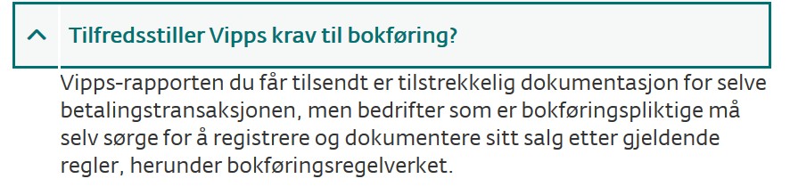

Countryman Skrevet 16. februar 2017 Forfatter Skrevet 16. februar 2017 (endret) Noen som har erfaringer med Vipps faktura for bedrift? Pris pr. faktura er 5kr + 0.65% av beløpet. Dette er ikke veldig mye, og kan eventuelt legges til i fakturaen. Får man her en historikk over sendte fakturaer og mottatte innbetalinger linket til hver faktura? Jeg spør med tanke på muligheten for å hente disse opp ved et eventuelt bokettersyn. Edit: Det er denne jeg ikke helt får taket på (bilde) Er ikke alle bedrifter registreringspliktige lurer jeg på... Endret 16. februar 2017 av Countryman
krikkert Skrevet 17. februar 2017 Skrevet 17. februar 2017 Bedrifter som driver næringsvirksomhet er bokføringspliktige. Foreninger og andre ikke-økonomiske organisasjoner (som også bruker Vipps) fører som regel en form for regnskap, men de er ikke bokføringspliktige. Det DnB sier der er at Vipps er dokumentasjon på at du har fått betalt, men ikke hva du har gjort (og fått betalt for). Der må du ha et annet system. 1
