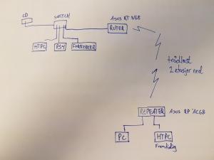

Jeg har et problem med mitt lokale nettverk hjemme. Har en server i kjeller, og pga vanskelig trasé er det plagsomt å trekke kabel mellom etasjene. Av den grunn kjøpte jeg en Asus Repeater for å ha i kjeller.
Se vedlagt tegning for oppsett.
Jeg klarer ikke å finne serveren min på HTPC i stue i øverste etasje. Det er veldig irriterende. Systemet fungerte helt fint frem til jeg kjøpte en switch for å ha bak TV'n (der ruter sto før, medførte dårlig signal).
Mulig problemet er at modem fra Canal Digital er koblet i switch, og videre derifra til WAN-porten på ruter. Alle enheter i huset har internett, både via switch, trådløst og repeater i kjeller, men enhetene finner ikke hverandre på nettverket.
Noen som har forslag til idéer? Windows 10 er stokk dum og ikke til særlig hjelp...
Savner mulighet for å fyre opp Kodi i stua :(
Er det noen innstillinger som må tukles med, eller må jeg trekke kabel fra kabelmodem til WAN-port på ruter og så tilbake til switch? For meg virker det som en logisk løsning, men hadde vært kjekt med minst mulig kabelstrekk i stua.
Sett Router mellom CD og Switch
Enhetene koblet til Switch får nok IP fra CD-boksen din, mens enhetene koblet til Routeren får en annen IP range fra den.

Skal jeg sette ruter mellom kabelmodem fra CD og switch blir det irriterende mye kabling. Har innsett at jeg må ha ruter i nærheten av trappa, ellers blir hastigheten mellom server i kjeller og HTPC i 2.etg veldig lav.
Så da må jeg trekke kabel fra CD-modem til ruter, og kabel tilbake til TV'n igjen da tydeligvis.

Fant en løsning på problemet.
Har visst flere kabeluttak i toppetasjen, så flyttet bare modem til ruter ved trappa. Enkel løsning, og nå fungerer alt relativt bra.
