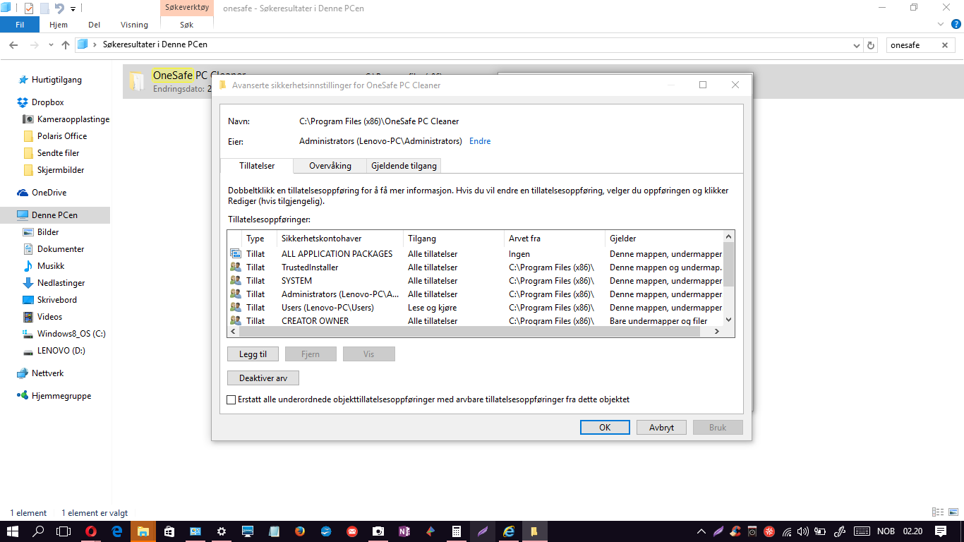

merterje Skrevet 24. januar 2017 Skrevet 24. januar 2017 Jeg har lagt ved en fil nedenfor som belyser problemet mitt. Jeg installerte en gang et program som hete Onesafe PC rens, som skal være ondartet. Jeg har av-installert det og det vises ikke under mine programmer, men likevel er det på min datamaskin og kjører av seg selv av og til. Jeg gikk da inn på Filutforsker, og der søker jeg på det og finner filen. Men når jeg skal slette det kreves tillatelse fra administrator, og jeg vet ikke hva jeg skal foreta meg for å godkjenne en slik tillatelse. Som du ser så har jeg forsøkt å gå inn på Egenskaper og se om det er noen tillatelser jeg kan finne der, men kommer ikke lengre. Noen som kan forklare hva jeg kan gjøre ??

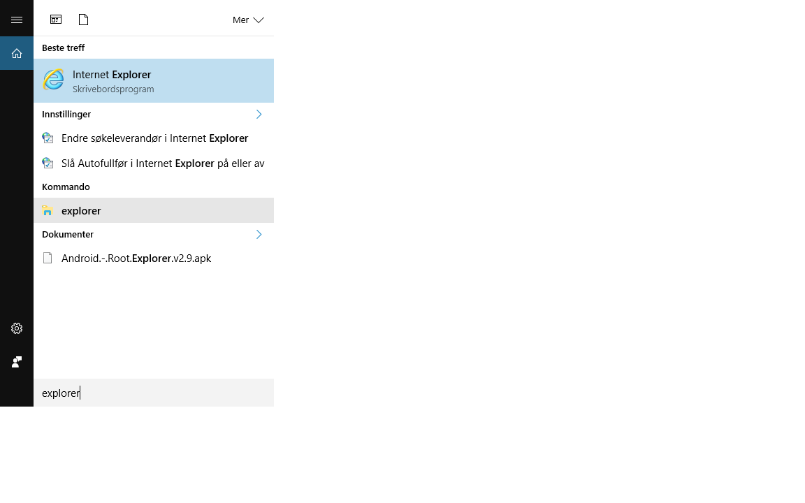

BearCat Skrevet 24. januar 2017 Skrevet 24. januar 2017 (endret) Trykk på "søkeverktøyet" (forstørrelsesglasset ved siden av startknappen), skriv inn: explorer Finn den "knappen" som er under "Kommando", høyreklikk og velg "Kjør som administrator" Samme fremgangsmåte dersom du velger å bruke "ledetekst" men da søker du etter cmd. For å gjøre dette i sikkerhetsmodus, må du starte maskinen på nytt, og velge sikkerhetsmodus før Windows starter, alternativt slik : https://support.microsoft.com/nb-no/help/12376/windows-10-start-your-pc-in-safe-mode Endret 24. januar 2017 av BearCat
merterje Skrevet 24. januar 2017 Forfatter Skrevet 24. januar 2017 Hva mener du med : start opp i sikkerhetsmodus eller/og : velge sikkerhetsmodus før Windows starter ?? Jeg har forsøkt din metode her som cmd og Kjør som administrator, uten at det har funket som det skal !!
