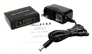

NoisyPepper Skrevet 14. januar 2017 Skrevet 14. januar 2017 (endret) Er dette en proprietær ledning? HDMI Splitter-en selges ikke med europeisk strømkabel, så jeg må bruke en reiseadapter, men vil helst bytte ut ledningen. Jeg har sett samme eller lignende ledning før. Endret 14. januar 2017 av Tacanacy
zero dawn Skrevet 14. januar 2017 Skrevet 14. januar 2017 Du vil bytte hele strømforsyningen med ledning? Er det 110V eller 230V strømforsyning?
NoisyPepper Skrevet 14. januar 2017 Forfatter Skrevet 14. januar 2017 Nettsiden sier det er en universal 100V - 240V strømforsyning. Jeg vil bytte den ut med en norsk/europeisk strømforsyning.
zero dawn Skrevet 14. januar 2017 Skrevet 14. januar 2017 Da må du finne en med samme plugg, ampere/mA og polaritet (pluss og minus er på inner eller ytter kontakten) Du finner sikkert en universal på clas ohlson der du kan bytte polaritet og som har flere plugger 1
NoisyPepper Skrevet 14. januar 2017 Forfatter Skrevet 14. januar 2017 Er dette riktig: http://www.clasohlson.com/no/Mooer-DC-Power-str%C3%B8madapter/38-7320?
Hårek Skrevet 14. januar 2017 Skrevet 14. januar 2017 Umulig å si uten å vite mer info om det orginale adapteret. Hvilken spening gir det ut? Hvor mye strøm kan det gi? Hvilken polaritet har pluggen? Hvis den orginale er universal så kan du bruke en reiseadapter. http://www.clasohlson.com/no/SKROSS-World-to-EU-reiseadapter/36-4797
zero dawn Skrevet 14. januar 2017 Skrevet 14. januar 2017 (endret) Tenkte på noe sånt http://www.biltema.no/no/Kontor---Teknikk/Batteri-og-Stromforsyning/Nettaggregat-og-ladere/Nettadapter-312-V-2000030021/?artId=38205 Men det er ikke sikkert den på bildet passer. Det er som Hårek skriver mye som skal stemme, så det best er nok å bruke reiseadapter eller ta med deg den du har i en butikk og håpe på at noen med peiling kan hjelpe deg. Edit: Det er viktig at alt er riktig, Får du feil strømforsyning så kan du ødelegge hele hdmi splitteren Endret 14. januar 2017 av Gamer60
kriegheim Skrevet 14. januar 2017 Skrevet 14. januar 2017 Kjøp en us - eu plugg. Siden den er oppgitt til 100-240 volt fungerer det bra. F.eks https://www.amazon.com/gp/aw/d/B01GOJB8DS/ref=mp_s_a_1_13?ie=UTF8&qid=1484399435&sr=8-13&pi=AC_SX236_SY340_FMwebp_QL65&keywords=us+eu+plug
