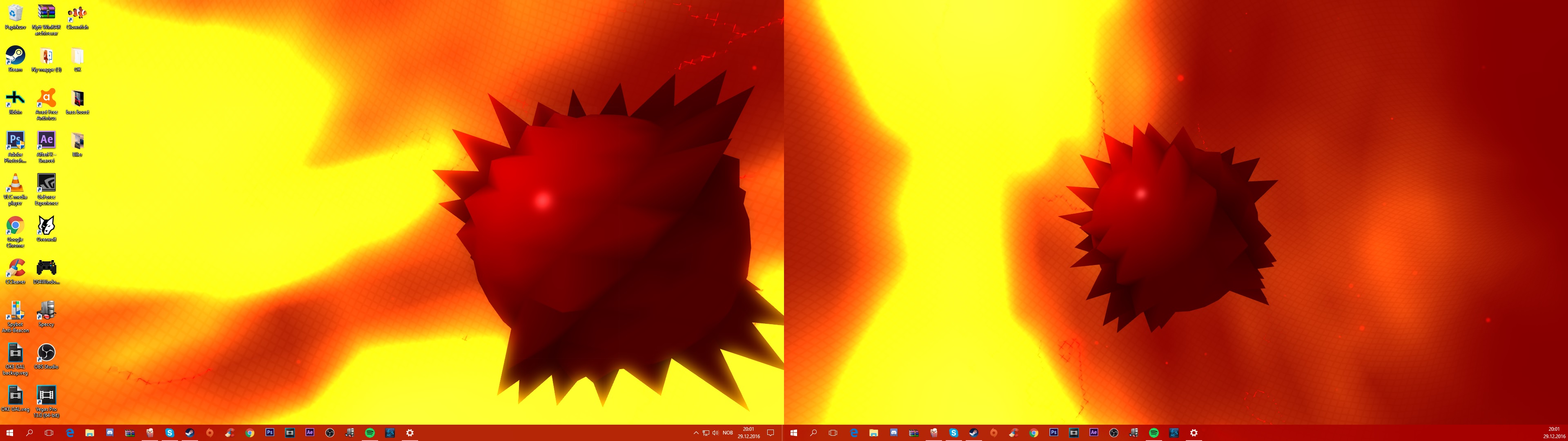

lkkflsdo Skrevet 29. desember 2016 Skrevet 29. desember 2016 (endret) Hei, jeg fikk den nye skjermen min idag og når jeg kobla den opp, så er det da min hovedskjerm. Den eldre skjermen min (begge er 1920x1080) så er det som om hele skjermen er litt blurrete *Edit: Jeg har koblet den andre skjermen med HDMI til hovedkortet. Endret 29. desember 2016 av LordSune
Complexity Skrevet 29. desember 2016 Skrevet 29. desember 2016 Så du kjører en skjerm på cpuens skjermkort og den andre på ett dedikert skjermkort? Kjør begge fra skjermkortet.
lkkflsdo Skrevet 29. desember 2016 Forfatter Skrevet 29. desember 2016 Så du kjører en skjerm på cpuens skjermkort og den andre på ett dedikert skjermkort? Kjør begge fra skjermkortet. Men jeg har bare en HDMI på skjermkortet, de andre portene er nesten som HDMI, men passer ikke.
Complexity Skrevet 29. desember 2016 Skrevet 29. desember 2016 Så du kjører en skjerm på cpuens skjermkort og den andre på ett dedikert skjermkort? Kjør begge fra skjermkortet. Men jeg har bare en HDMI på skjermkortet, de andre portene er nesten som HDMI, men passer ikke. Displayport eller mini displayport. Du må ha en overgang. Har du ledig DVI port er det enklestnå bruke overgang fra DVI til HDMI
Mr D Skrevet 29. desember 2016 Skrevet 29. desember 2016 Hei, jeg fikk den nye skjermen min idag og når jeg kobla den opp, så er det da min hovedskjerm. Den eldre skjermen min (begge er 1920x1080) så er det som om hele skjermen er litt blurrete Er det to identiske skjermer? Hvis ikke kan det hende den nye har bedre bilde en den gamle. Jeg har koblet den andre skjermen med HDMI til hovedkortet. Hvorfor bruke HDMI på PC-skjermer? Bruk Diplayport eller DVI.
lkkflsdo Skrevet 29. desember 2016 Forfatter Skrevet 29. desember 2016 Hei, jeg fikk den nye skjermen min idag og når jeg kobla den opp, så er det da min hovedskjerm. Den eldre skjermen min (begge er 1920x1080) så er det som om hele skjermen er litt blurrete Er det to identiske skjermer? Hvis ikke kan det hende den nye har bedre bilde en den gamle. Jeg har koblet den andre skjermen med HDMI til hovedkortet. Hvorfor bruke HDMI på PC-skjermer? Bruk Diplayport eller DVI. De er ikke like men den eldste skjermen hadde klart bilde før jeg kobla den opp.
Mr D Skrevet 29. desember 2016 Skrevet 29. desember 2016 De er ikke like men den eldste skjermen hadde klart bilde før jeg kobla den opp.Kjører skjermen i riktig oppløsning? Fyller bildet riktig på skjermen?
lkkflsdo Skrevet 29. desember 2016 Forfatter Skrevet 29. desember 2016 De er ikke like men den eldste skjermen hadde klart bilde før jeg kobla den opp.Kjører skjermen i riktig oppløsning? Fyller bildet riktig på skjermen? Ja, den er på 1920x1080
Profanity Skrevet 30. desember 2016 Skrevet 30. desember 2016 (endret) Hvilket skjermkort har du? Så vet vi hva slags utganger du har. Gjerne link til det skjermkortet.Aldri hørt om noen som har ett dual screen oppsett hvor ene bruker skjermkort og andre bruker hovedkort. Burde jo ikke gi ett blurry bilde likevel hvis begge skjermene er native 1080p og får 1080p signaler begge to. Sikker på at ikke skjerm nr 2 har høyere native oppløsning, eller kjører på lavere oppløsning? Jeg har koblet den andre skjermen med HDMI til hovedkortet. Hvorfor bruke HDMI på PC-skjermer? Bruk Diplayport eller DVI. Hvis man likevel ikke skal over 1080p @ 60hz så er HDMI like greit som DVI eller DisplayPort. Endret 30. desember 2016 av Profanity 1
