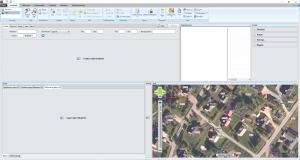

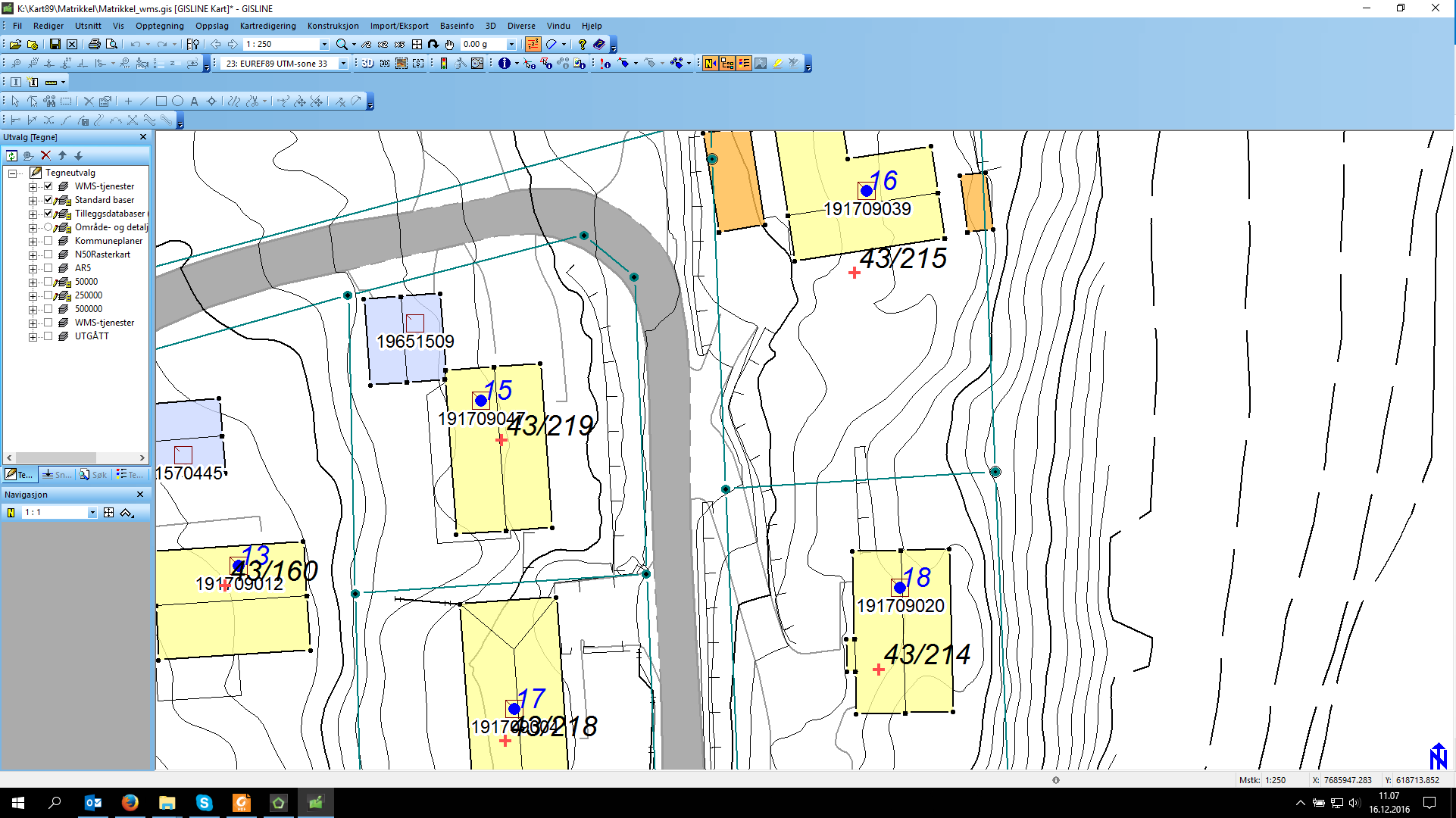

OddZen Skrevet 16. desember 2016 Skrevet 16. desember 2016 (endret) Hei, folkens!Jeg skal ha 2 nye skjermer på jobb.Har i dag 2x 24". Tenker at minimum 27" men maks 34", 34" syntes jeg kanskje kan bli litt for stort.30" hadde sikkert vært ypperlig.Laptoppen jeg bruker med doking er Dell Latitude E5470, med Intel HD Graphics 520 skjermkort.Arbeider endel med GISLINE, kartprogram, og noen andre programmer hvor kart er en stor del av jobben.Legger ved skjermbilder: Jeg fikk fra IT en liten oversikt over hva grosisten kunne tilby, er for det meste Dell de fører.Men jeg kan sikkert få tak i andre skjermer også, omså bestille selv. Dell UltraSharp 27" monitor U2717D HDMI (MHL), DP,MiniDP,2560x1440 350cd/m2 3680,- DELL UP3216Q 32" LED MONITOR 4K 3840x2160 16:9 3YR 8800,- DELL ULTRASHARP U3417W 34" IPS 3440x1440 21:9 Curved Moitor 6450,- DELL 43" ULTRA HD 4K P4317Q MULTI CLIENT MONITOR 6550,- Det jeg lurer på er hva dere tror ville fungere fint for mitt bruk?Jeg vil selvfølgelig se mest mulig på bildet på en gang, få mest mulig informasjon i bildet.Jeg har idag 2 stk 24", som kjører i 1920*1080 som er maks når jeg ser på instillingene for skjerm. Hvordan blir det på de ulike skjermene, f.eks DELL ULTRASHARP U3417W 34" IPS 3440x1440 21:9 Curved Moitor?Har dere andre skjermer og andre tips til hva jeg bør velge som dere tror vil oppfylle mine behov? Endret 16. desember 2016 av OddZen
