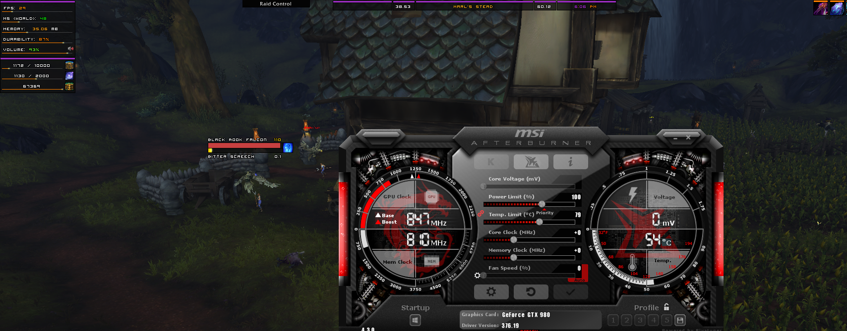

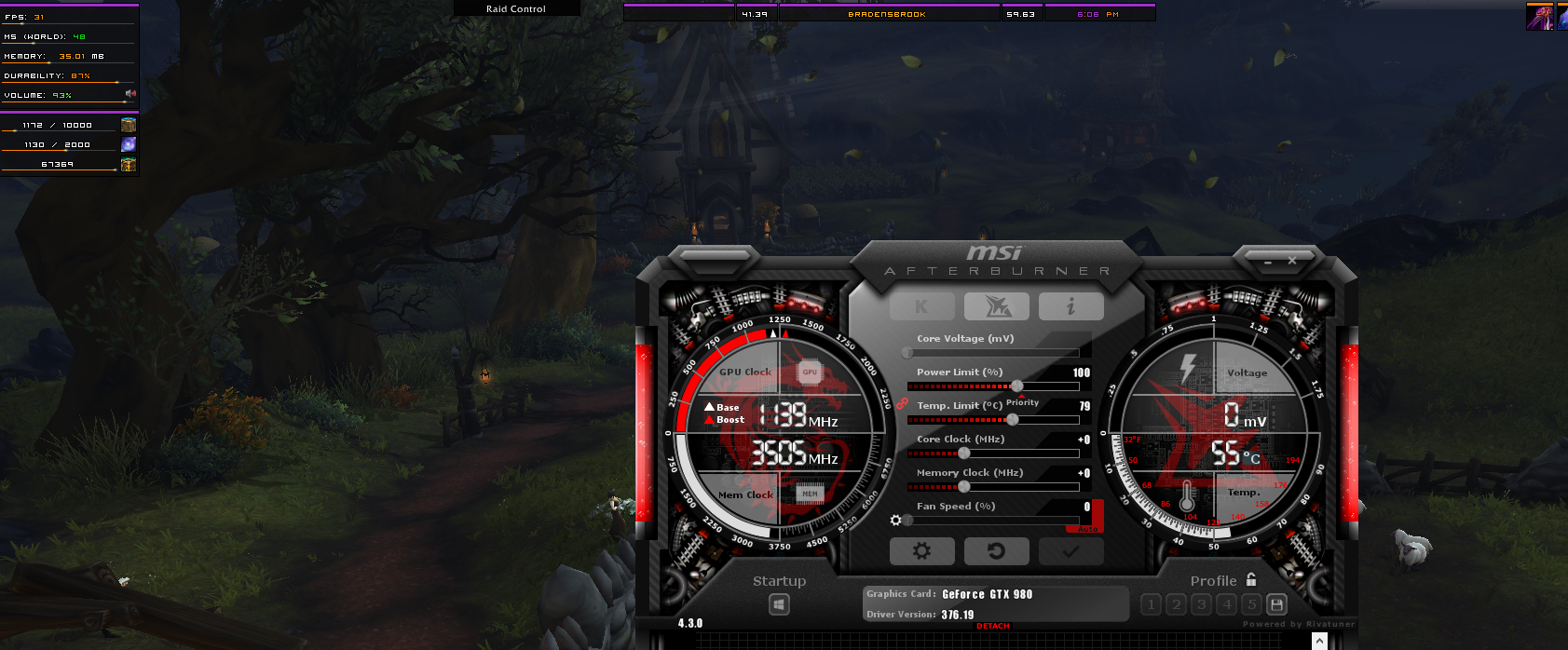

Tjolaiiz Skrevet 11. desember 2016 Skrevet 11. desember 2016 Sliter med ekstremt skiftende fps i WoW og andre spill. Generelt så blir pcn treg noen sekunder og kommer seg. sitter og ser i MSI Afterburner At Mhz Skifter veldig my noe som stemmer med fps på det tidspunktet. Kan veldig lite selv om dette her men. I7-5820k CPU 16G Ram W10
Tjolaiiz Skrevet 11. desember 2016 Forfatter Skrevet 11. desember 2016 Ser at fps bare helt plutselig hopper fra 100 til 40 til 29, selv om jeg står helt i ro i spillet.
Emile the rat Skrevet 11. desember 2016 Skrevet 11. desember 2016 Hvordan er tempen? Er kortet vært overklokka? Høres ut som det throttler.
Chavalito Skrevet 12. desember 2016 Skrevet 12. desember 2016 Du kan jo lese litt om WoW på denne siden, men konklusjon er at CPU kan bli en flaskehals alt etter innstillinger i spillet. Temperaturen på GPU'en din er helt i orden, ikke noe problem der ser det ut som. 980 begynner å throttle ved 84 grader, du har 55 grader etter skjermbildet å dømme.
Emile the rat Skrevet 12. desember 2016 Skrevet 12. desember 2016 Du kan jo lese litt om WoW på denne siden, men konklusjon er at CPU kan bli en flaskehals alt etter innstillinger i spillet. Temperaturen på GPU'en din er helt i orden, ikke noe problem der ser det ut som. 980 begynner å throttle ved 84 grader, du har 55 grader etter skjermbildet å dømme. Trådstarter har en i7 5820k, og vil ikke være i nærheten av en flaskehals, selv ikke i nyere spill. Den prosessoren skal fint kunne takle 3 high-end kort i SLI uten å bli noen flaskehals. Når et skjermkort får skiftende MHz er det et tegn på at skjermkortet klokker ned pga. for stor varmeutvikling, som ofte kan bli et resultat om skjermkortet har defekter, eller at det har blitt uforsvarlig overklokket. Når det er sagt kan skjermdumpen som viser 55 grader være et resultat av at skjermkortet allerede har klokket ned, så det betyr ikke at skjermkortet ikke kan ha throttlet. CPU er iværtfall ikke flaskehals i dette tilfelle.

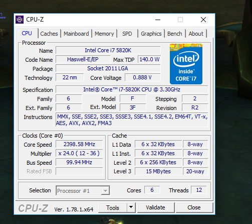

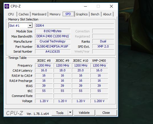

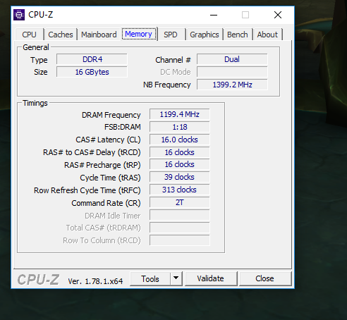

Chavalito Skrevet 15. desember 2016 Skrevet 15. desember 2016 Kan du legge ut en skjermbilde av hvor mange kjerner CPU bruker? Nå er jeg ingen ekspert på WoW, men etter hva jeg har lest/hørt, så er ikke WoW optimalisert for mange kjerner.

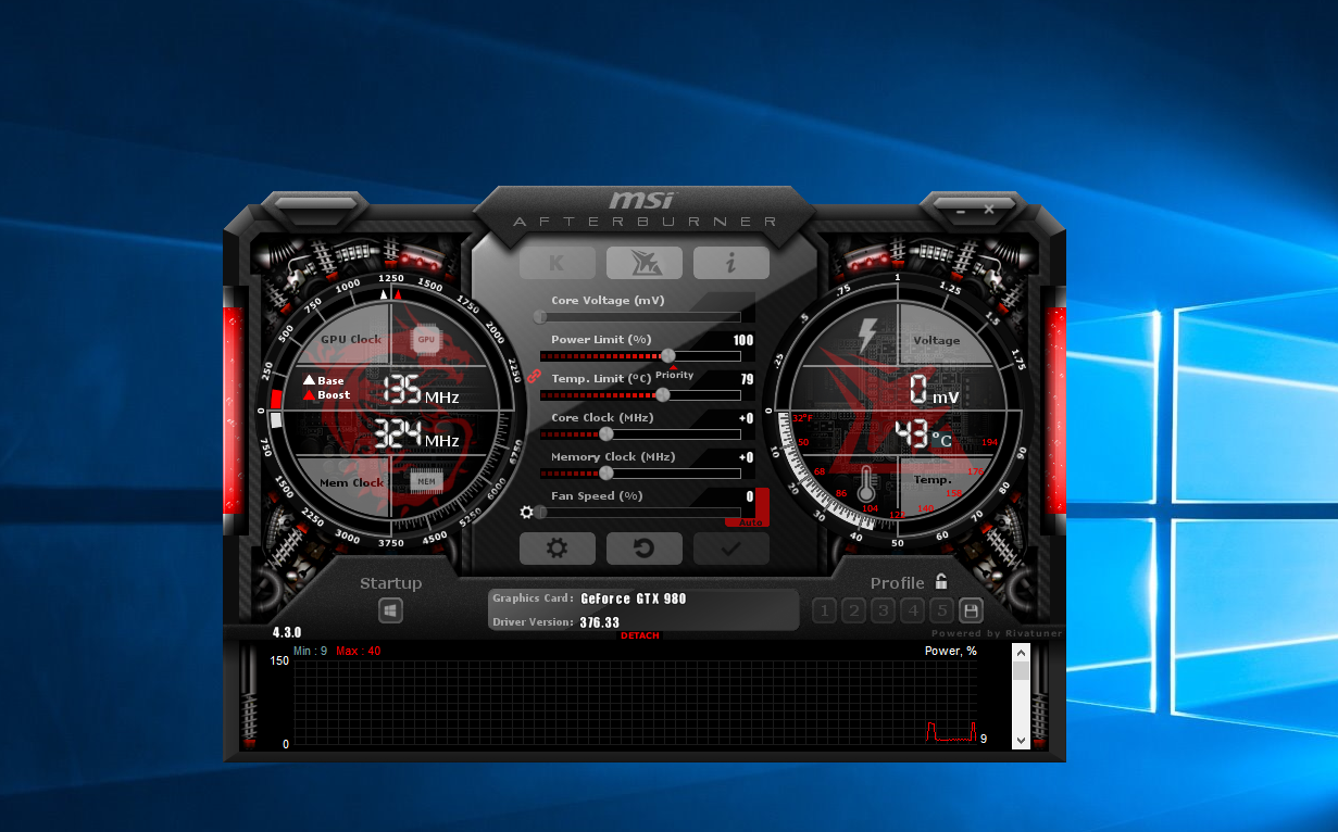

Tjolaiiz Skrevet 15. desember 2016 Forfatter Skrevet 15. desember 2016 (endret) Sender ved enda et bilde her, dette er når jeg er i skrivebord. Er det normalt at det justerer seg sånn som dette? Endret 15. desember 2016 av Pål Marius
Tjolaiiz Skrevet 15. desember 2016 Forfatter Skrevet 15. desember 2016 Kan du legge ut en skjermbilde av hvor mange kjerner CPU bruker? Nå er jeg ingen ekspert på WoW, men etter hva jeg har lest/hørt, så er ikke WoW optimalisert for mange kjerner. Hva er beste måte å sjekke dette på samtidig som WoW?
Chavalito Skrevet 15. desember 2016 Skrevet 15. desember 2016 HWMonitor eller kanskje CPU-Z burde vise deg hvor mange kjerner som kjører med belastning.
xClaymanx Skrevet 16. desember 2016 Skrevet 16. desember 2016 Har du templimiten på 79 grader? Blir ikke 980'en varmere enn som så?
Chavalito Skrevet 16. desember 2016 Skrevet 16. desember 2016 (endret) 980 har temp limit på 83-84 grader. Det har mine 980 Ti og regner med at det er det samme for 980. Og det er helt normalt at 980 justerer seg ned til 135 MHz når du er på skrivebordet, det samme gjør mine 980 Ti. Endret 16. desember 2016 av Chavalito

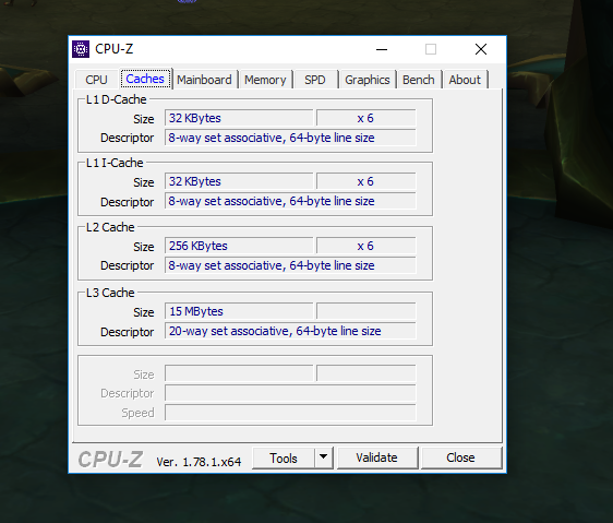

Tjolaiiz Skrevet 18. desember 2016 Forfatter Skrevet 18. desember 2016 HWMonitor eller kanskje CPU-Z burde vise deg hvor mange kjerner som kjører med belastning. Her har du. Vet ikke helt va du ville ha så tok med alt.

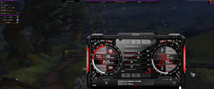

Tjolaiiz Skrevet 21. desember 2016 Forfatter Skrevet 21. desember 2016 Sitter å ser på gpu Usage nå mens jeg spiller WoW og den er ekstremt høy, med tanke på at jeg ligger på 60 i fps må det jo være noe feil her. Ligger faktisk oppi 99% gpu usage. Noen forklaring på dette?
