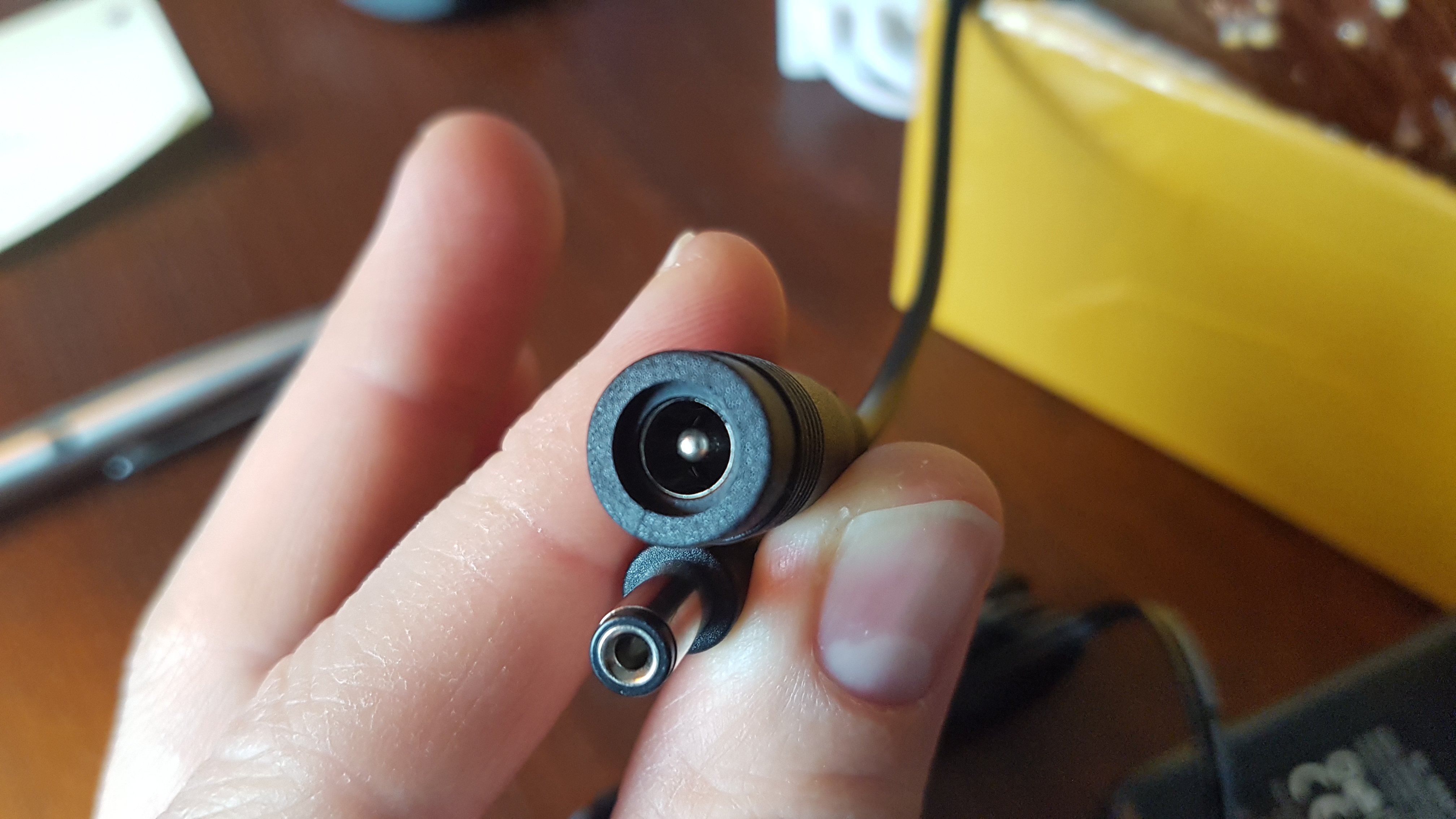

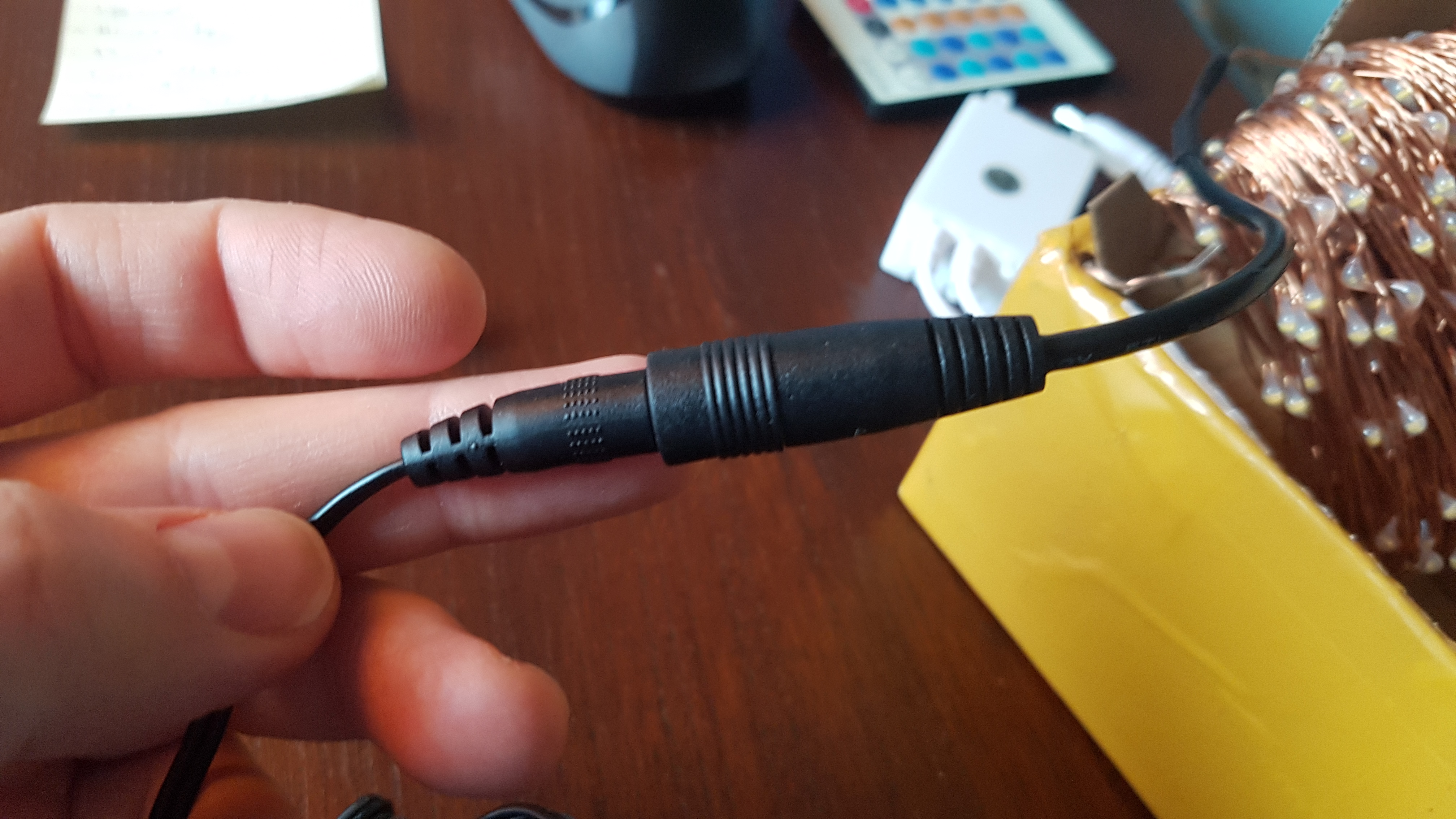

Footy Skrevet 9. desember 2016 Skrevet 9. desember 2016 Hei! har kjøpt noe julebelysning hvor kabelen er litt kort, trenger derfor å skjøte kabelen. noen som vet hvordan type skjøt dette er og hvor jeg kan få kjøpt en kabel med disse skjøtene? 2-3 meter
toth Skrevet 9. desember 2016 Skrevet 9. desember 2016 (endret) Hei! har kjøpt noe julebelysning hvor kabelen er litt kort, trenger derfor å skjøte kabelen. noen som vet hvordan type skjøt dette er og hvor jeg kan få kjøpt en kabel med disse skjøtene? 2-3 meter20161209_134801.jpg 20161209_134811.jpg Slike plugger oppgis normalt i diameter. Du må nok måle dem, og google det. Bruk en adapter-bundle som referanse kanskje, se f,eks listen over plugger i dette settet, og mål deg frem til hvilken du har, deretter kan du bestille en slik. https://www.aliexpress.com/item/UN2F-Universal-28-DC-Power-5-5x2-1mm-Jack-to-28-Plug-Power-Adapter-for-Notebook/32589287218.html?spm=2114.01010208.3.48.rUMdwG&ws_ab_test=searchweb0_0,searchweb201602_6_10065_10068_10084_10083_10080_10082_10081_10060_10061_10062_10056_10055_10037_10054_10059_10032_10099_10078_10079_10077_426_10103_10073_10102_10096_10052_10050_10051,searchweb201603_6&btsid=d0e7941a-884b-4708-b477-5a033178125f Eksempel på skjøtekabel: https://www.aliexpress.com/item/10-pair-lot-12V-DC-Power-Plug-Male-and-female-Connector-5-5X2-1mm-With-Cord/32599514862.html?spm=2114.01010208.3.19.wXWLqL&ws_ab_test=searchweb0_0,searchweb201602_6_10065_10068_10084_10083_10080_10082_10081_10060_10061_10062_10056_10055_10037_10054_10059_10032_10099_10078_10079_10077_426_10103_10073_10102_10096_10052_10050_10051,searchweb201603_6&btsid=205a493a-81b3-4960-8621-a732ec72bd13 Endret 9. desember 2016 av toth

toth Skrevet 9. desember 2016 Skrevet 9. desember 2016 Pleier å være "spesialkontakt", Selv om det ofte ser ut som en spesialkontakt, er de sjeldent proprietære - produsenten av julelys lager ikke kontakten selv, de kjøper den fra en kontakt-fabrikk, som også selger til andre - og da får de en eller annen standardkontakt. Dette er akkurat som med bærbare datamaskiner, har du 7 kontakter kan du få ladet 50 forskjellige merker. Derfor kan han mest sannsynlig få tak i en slik, som jeg nevnte.
Footy Skrevet 9. desember 2016 Forfatter Skrevet 9. desember 2016 skal få målt den etterpå. Aliexpress er utelukker er jeg redd da jeg må ha det 1 uke før jul
toth Skrevet 9. desember 2016 Skrevet 9. desember 2016 skal få målt den etterpå. Aliexpress er utelukker er jeg redd da jeg må ha det 1 uke før jul Det var mest for å vise deg en liste over størrelser, så du vet hva du ser etter - ytre og indre diameter. Deretter kan du kjøpe den akkurat hvor du vil, tror Kjell&company har endel slikt.
Professor Balthazar Skrevet 11. desember 2016 Skrevet 11. desember 2016 Om det er 12V DC power så er det muligens 5,5mm over ytterpinnen og 2,1mm over innerpinnen (diameter). Da kan jeg berge deg for jeg har mange 2 meters forlengere liggende. Bare send meg en PM og by meg masse peng, så poster jeg det som brev i morgen. Ala disse http://www.ebay.com/itm/10ft-3M-CCTV-DC-connector-extension-cable-cord-DC-5-5X2-1mm-male-to-female-/272394556403?hash=item3f6bfb13f3
