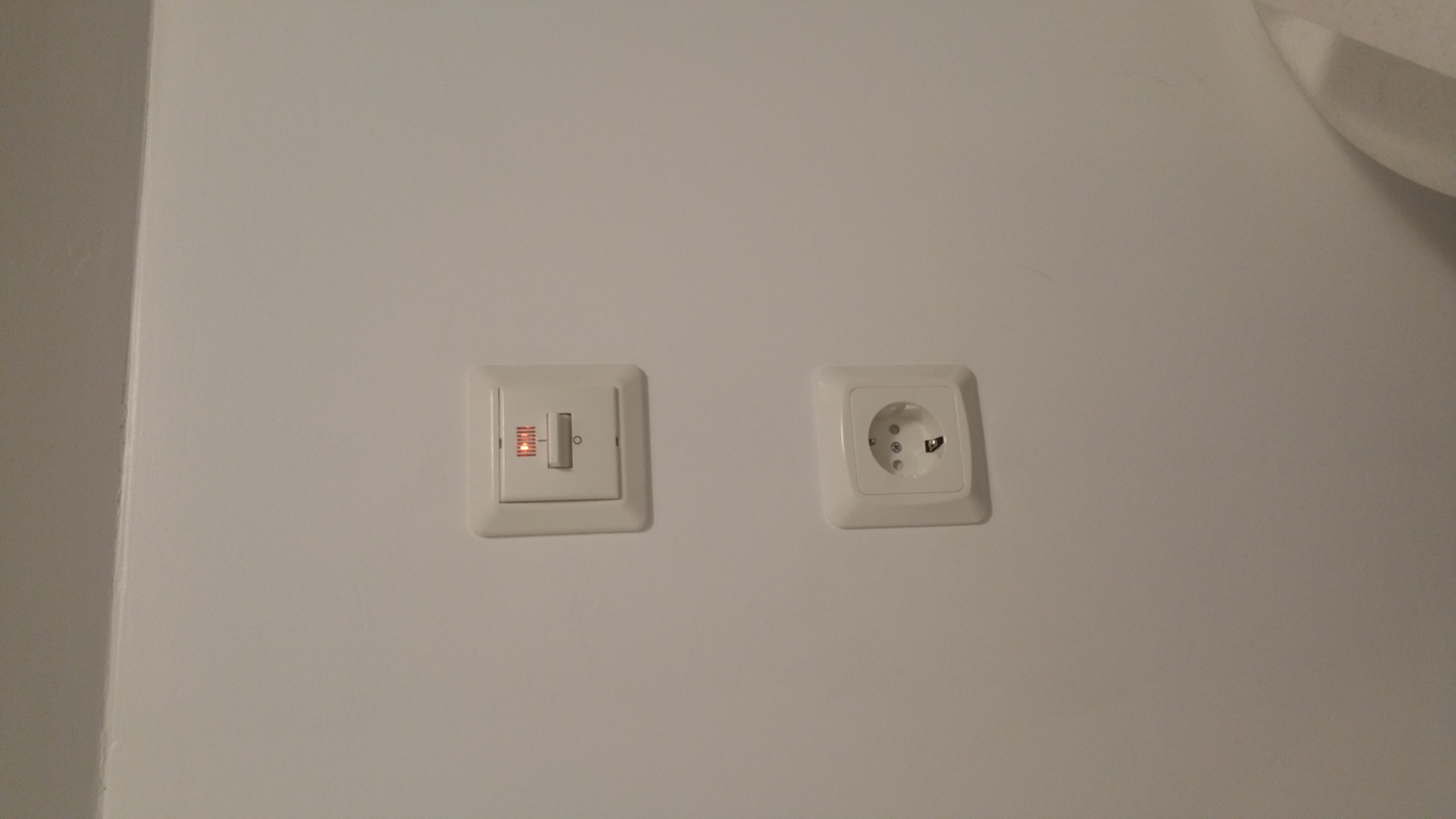

War Skrevet 9. desember 2016 Skrevet 9. desember 2016 Her fra min tank, egen bryter som er påkrevd om tank er koblet uten stikk

Gjest Slettet-fsaSP0zV Skrevet 9. desember 2016 Skrevet 9. desember 2016 Her fra min tank, egen bryter som er påkrevd om tank er koblet uten stikk Tank på inntil ca 2000 W kan være tilkoblet med stikk, og trenger da ikke egen servicebryter. Min leilighet er fra ca 2010, og den har ikke bryter, men stikk, til VVB. Tank med større element må være direkte tilkoblet (uten stikk), og må dermed ha servicebryter (mulig det holder med å definere sikringen som bryter?).
War Skrevet 9. desember 2016 Skrevet 9. desember 2016 Ja derav hvis den er fastkoblet Den bryteren på veggen der var det som var påkrevd hos meg såm ble montert i år. Det er da heat Injection med to varmestaver. 1-2-3-bryter høres håpløst ut, setter man på 1, hva skjer da 40grader og legionella
Mr. A Skrevet 9. desember 2016 Skrevet 9. desember 2016 (endret) Her fra min tank, egen bryter som er påkrevd om tank er koblet uten stikk Tank på inntil ca 2000 W kan være tilkoblet med stikk, og trenger da ikke egen servicebryter. Min leilighet er fra ca 2010, og den har ikke bryter, men stikk, til VVB. Tank med større element må være direkte tilkoblet (uten stikk), og må dermed ha servicebryter (mulig det holder med å definere sikringen som bryter?). Det du har er teknisk sett lov, men hadde jeg vært deg hadde jeg fått montert fast tilkobling til berederen uansett. Schuko har en tendens til å få mindre gripestyrke på kontaktflatene over tid, spesielt om temperaturen varierer en del, og til slutt vil du ende opp med varmgang og i verste fall brann. VVB skal uansett ikke flyttes på så ser ingen grunn til å bruke schuko. Til ts: Om du har et multimeter så kan du jo måle deg frem og se hvor strømmen stopper. Regner med du har sjekket sikringsskapet. Endret 9. desember 2016 av Mr. A
perpyro Skrevet 9. desember 2016 Skrevet 9. desember 2016 Her fra min tank, egen bryter som er påkrevd om tank er koblet uten stikk Tank på inntil ca 2000 W kan være tilkoblet med stikk, og trenger da ikke egen servicebryter. Min leilighet er fra ca 2010, og den har ikke bryter, men stikk, til VVB. Tank med større element må være direkte tilkoblet (uten stikk), og må dermed ha servicebryter (mulig det holder med å definere sikringen som bryter?).I dag er kravet for fasttilkobling over 1500W fordi produsentene av varmtvannstankene ikke forsto årsaken til kravet for fasttilkobling av tanker fra 2000W og oppover.Dåg er det ikke krav om bryter til tanken om den har egen kurs for da er kurssikringen tilstrekkelig bryter for utkobling av denne. Og angående servicebryter så går ikke en varmtvannsbereder under maskindirektivet som krever servicebryter for en hver ting med bevegelige deler.

Henrikenn Skrevet 9. desember 2016 Skrevet 9. desember 2016 (endret) Her fra min tank, egen bryter som er påkrevd om tank er koblet uten stikk Tank på inntil ca 2000 W kan være tilkoblet med stikk, og trenger da ikke egen servicebryter. Min leilighet er fra ca 2010, og den har ikke bryter, men stikk, til VVB. Tank med større element må være direkte tilkoblet (uten stikk), og må dermed ha servicebryter (mulig det holder med å definere sikringen som bryter?). Hvor får du dette fra? Det er feil. Endret 9. desember 2016 av Henrikenn
Gjest Slettet-fsaSP0zV Skrevet 10. desember 2016 Skrevet 10. desember 2016 (endret) Hvor får du dette fra? Det er feil. Hva mener du er feil? Tidligere kunne VVB på inntil 2 kW være tilkoblet med stikkontakt. Fra ca 2010 skulle VVB på 2 kW eller mer ha fast installasjon. Som perpyro påpeker er kravet nå max 1,5 kW (fra ca 2014), etter at produsentene begynte å merke sine 2 kW-modeller med 1950 W for å omgå 2 kW-kravet. Dette kravet har ikke tilbakevirkende kraft, dvs at VVB på 2 kW som er installert før 2010 fortsatt kan være tilkoblet med kontakt. Endret 10. desember 2016 av Slettet-fsaSP0zV
perpyro Skrevet 10. desember 2016 Skrevet 10. desember 2016 Helt riktig. Nek 400 2010 beskriver fast tilkobling av tanker på 2000W eller mere mens Nek 400 2014 beskriver fast tilkobling av tanker på 1500W eller mere og ingen av normene har tilbakevirkende kraft. I tillegg var det en overgangsperiode der et anlegg var planlegt etter de gamle normene kunne gjennomføres i overgangsperioden etter de gamle normene og derfor kunne en 2KW tank i et bygg fra 2010 være lovlig tilkoblet med stikk.
Henrikenn Skrevet 11. desember 2016 Skrevet 11. desember 2016 Hvor får du dette fra? Det er feil. Hva mener du er feil? Tidligere kunne VVB på inntil 2 kW være tilkoblet med stikkontakt. Fra ca 2010 skulle VVB på 2 kW eller mer ha fast installasjon. Som perpyro påpeker er kravet nå max 1,5 kW (fra ca 2014), etter at produsentene begynte å merke sine 2 kW-modeller med 1950 W for å omgå 2 kW-kravet. Dette kravet har ikke tilbakevirkende kraft, dvs at VVB på 2 kW som er installert før 2010 fortsatt kan være tilkoblet med kontakt. Da er det feilformulert. Du starter setningen med: "Tank på inntil ca 2000 W kan være tilkoblet med stikk, og trenger da ikke egen servicebryter.", Det lar seg lett leses som det er det som gjelder i dag.
Gjest Slettet-fsaSP0zV Skrevet 11. desember 2016 Skrevet 11. desember 2016 Da er det feilformulert. Du starter setningen med: "Tank på inntil ca 2000 W kan være tilkoblet med stikk, og trenger da ikke egen servicebryter.", Det lar seg lett leses som det er det som gjelder i dag. Det er din tolkning. Med "inntil ca 2000 W" mente jeg den korte versjonen av til og med 2 kW frem til 2010, under 2 kW etter 2010, og inntil 1,5 kW fra 2014. "Inntil ca 2000W" var ment å dekke alle disse.
