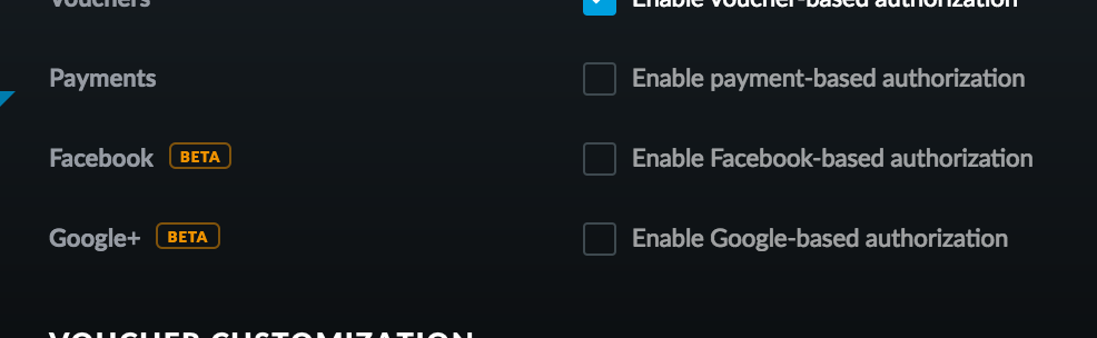

spot_ Skrevet 29. mai 2017 Forfatter Skrevet 29. mai 2017 Ubuiquity all the way.. Takk ser ut som mange er enig - La oss si jeg ønsket litt mer avansert som f.eks. SMS\Facebook system for å få tilgang. Hvilken hadde dere tatt da? Ubiquity. Screen Shot 2017-03-10 at 15.46.14.png Beta firmware eller?
Über Skrevet 30. mai 2017 Skrevet 30. mai 2017 Ubuiquity all the way.. Takk ser ut som mange er enig - La oss si jeg ønsket litt mer avansert som f.eks. SMS\Facebook system for å få tilgang. Hvilken hadde dere tatt da? Ubiquity. Screen Shot 2017-03-10 at 15.46.14.png Beta firmware eller? "beta funksjonalitet" i controller software. Kjører ikke noe beta firmware på nettverk, stabilitet og oppetid er alfa & omega for oss. Det eneste som er litt knot og rot med Ubiquity er å bruke egne SSL-sertifikater, ikke noe pent GUI for det (ikke noe problem så lenge man ikke er allergisk mot linux cli). Det er visstnok noe de skal implementere, men det har det vært lenge
spot_ Skrevet 31. mai 2017 Forfatter Skrevet 31. mai 2017 Ubuiquity all the way.. Takk ser ut som mange er enig - La oss si jeg ønsket litt mer avansert som f.eks. SMS\Facebook system for å få tilgang. Hvilken hadde dere tatt da? Ubiquity. Screen Shot 2017-03-10 at 15.46.14.png Beta firmware eller? "beta funksjonalitet" i controller software. Kjører ikke noe beta firmware på nettverk, stabilitet og oppetid er alfa & omega for oss. Det eneste som er litt knot og rot med Ubiquity er å bruke egne SSL-sertifikater, ikke noe pent GUI for det (ikke noe problem så lenge man ikke er allergisk mot linux cli). Det er visstnok noe de skal implementere, men det har det vært lenge Testa det ut litt, var litt kronglete så fikk det helt til med facebook int. 1
