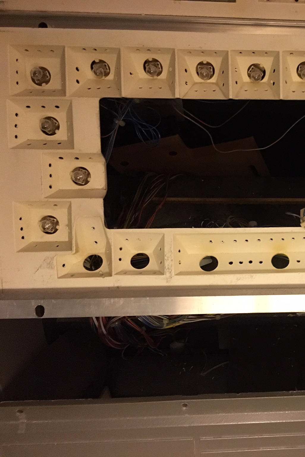

hei!
Noe uvanlig spørsmål kanskje, men trenger svar fra folk som er flinke på å få lave temperaturer og god airflow. Det har seg slik at jeg har en Indiana Jones-spilleautomat (jepp, den alle husker så godt). De fleste av disse har problemer med at det blir for høy temperatur til glasset, slik at grafikken bobler og løsner. Grunnen er at det står 200 lyspærer på 1w hver bak, med plastikkform som holder de på riktig sted.
Jeg har nå forsiktig borret (med dremel) omtrent 2000 hull, slik at ny luft skal få komme inn og varm luft skal få komme ut. Videre ønsker jeg da å sette inn flere vifter, slik at en får inn kald luft og får fjernet varm luft. Konseptet med at luft dras inn i bunn og ut i toppen forstår jeg, da varme stiger.
Bildet er lånt fra nettet, men er av samme type. Jeg tenker at det hensiktsmessige må være å ha 2 vifter (120mm) nederst på bakdøren som drar inn luft og 2 vifter i toppen som drar ut. Men tenker på akkurat der som er problemområdet, altså rundt plastikkholderene. Er det noe vits i å sette vifter her? Noen andre tanker om kjøling?
