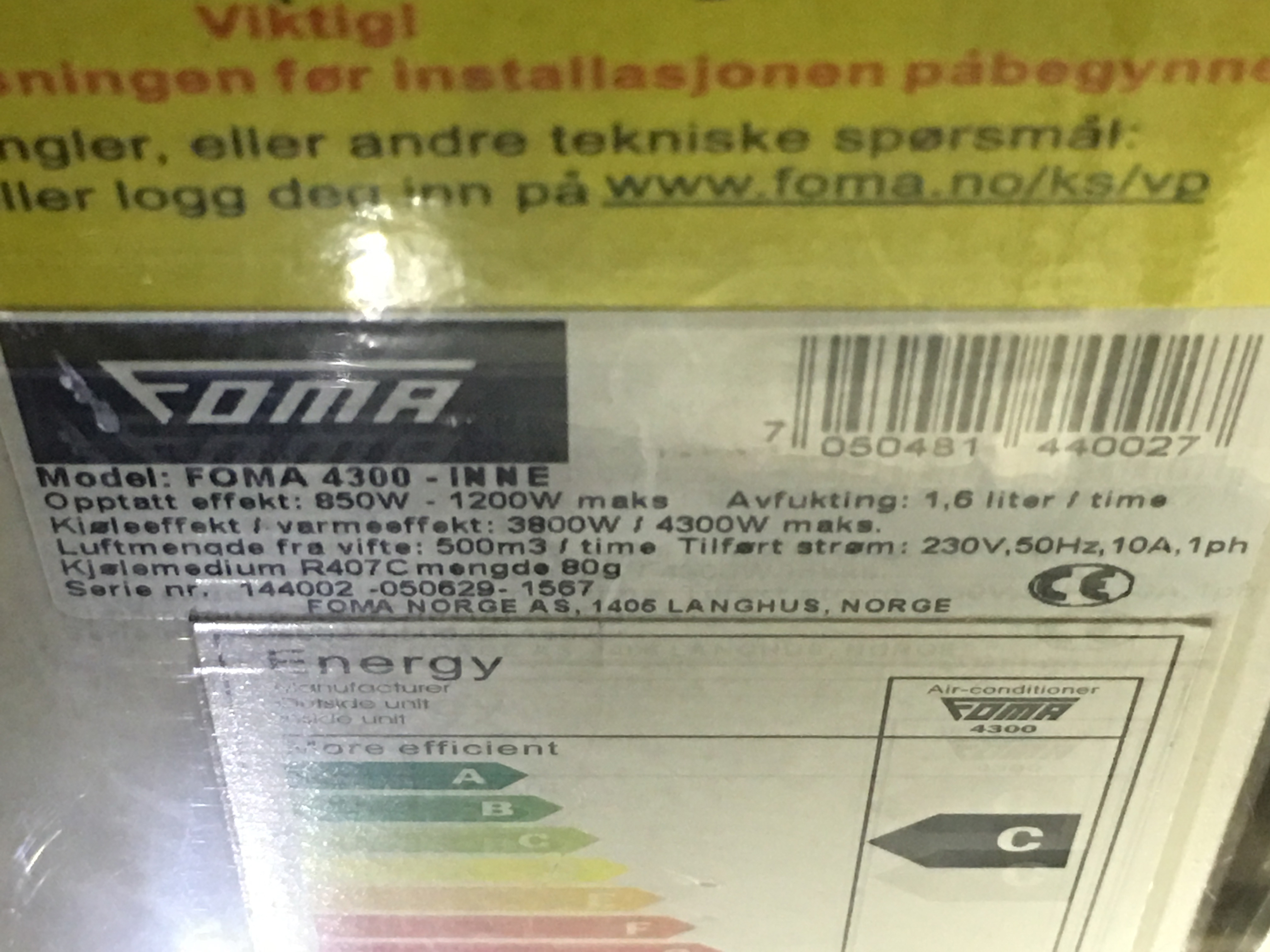

hardeel Skrevet 3. desember 2016 Skrevet 3. desember 2016 Hei. Jeg har en Foma 4300 varmepumpe som ikke har fungert på lang tid. Jeg ønsker å demontere og fjerne og kaste den. Er det mulig å demontere denne selv, er det spesielle tiltak ift. fedigfylte gassrør? hardeel
Frank Drebin Skrevet 4. desember 2016 Skrevet 4. desember 2016 Finn en bedrift i nærheten av deg i denne lista (pdf), ring til de og be om pris på demontering av varmepumpa. Gi beskjed om at varmepumpa har kjølemedium R407c. De tar da hånd om kjølemediet og får sendt det til destruering.
