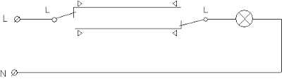

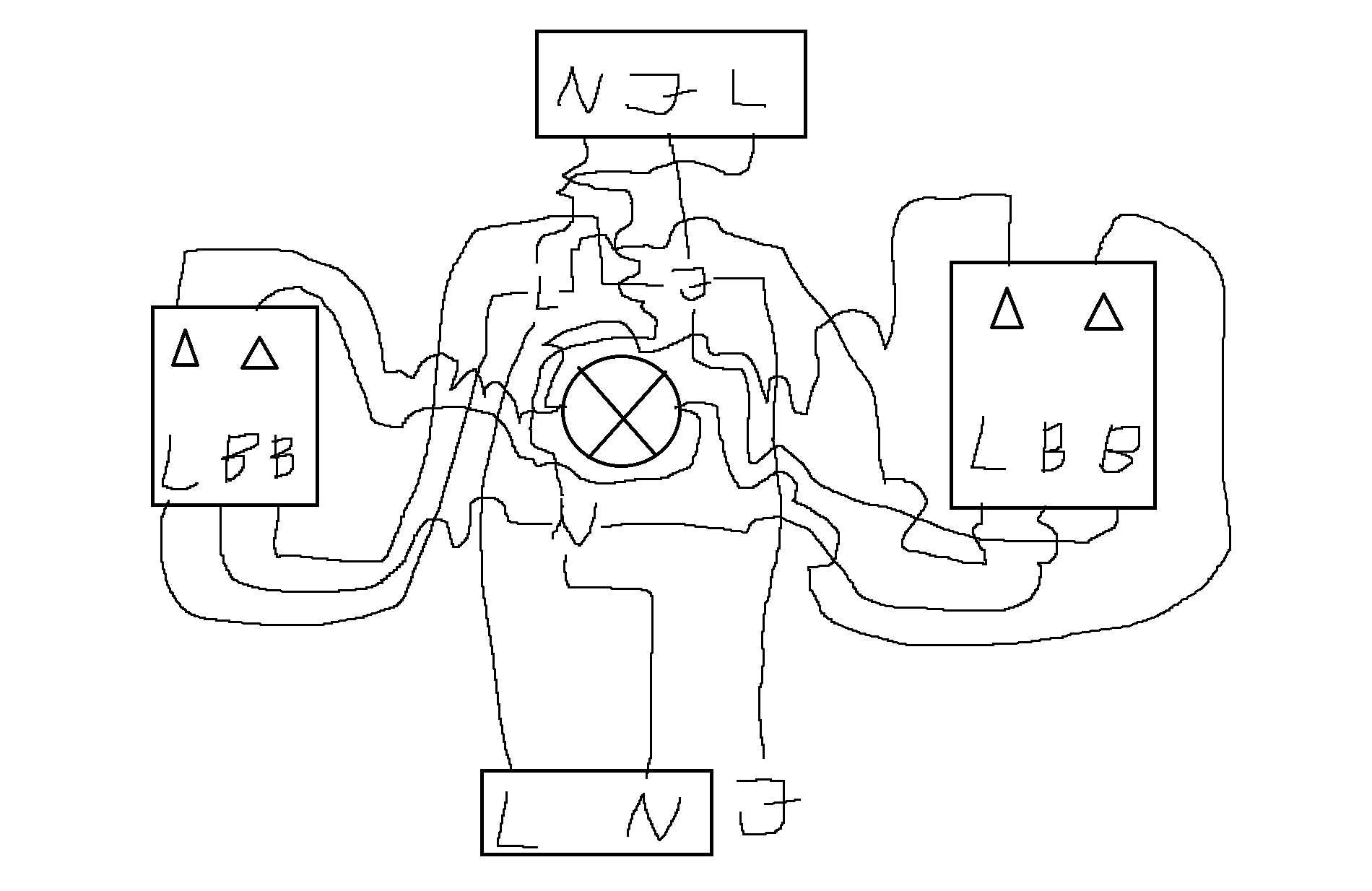

Hei, kan noen tegne om disse enlinjeskjemane til flerlinje? :)
Er på lukket anlegg
Takker for svar
Tegn selv så kan vi forklare deg evt hva som er feil og hvorfor. Å gjøre det for deg kommer ikke til å hjelpe.

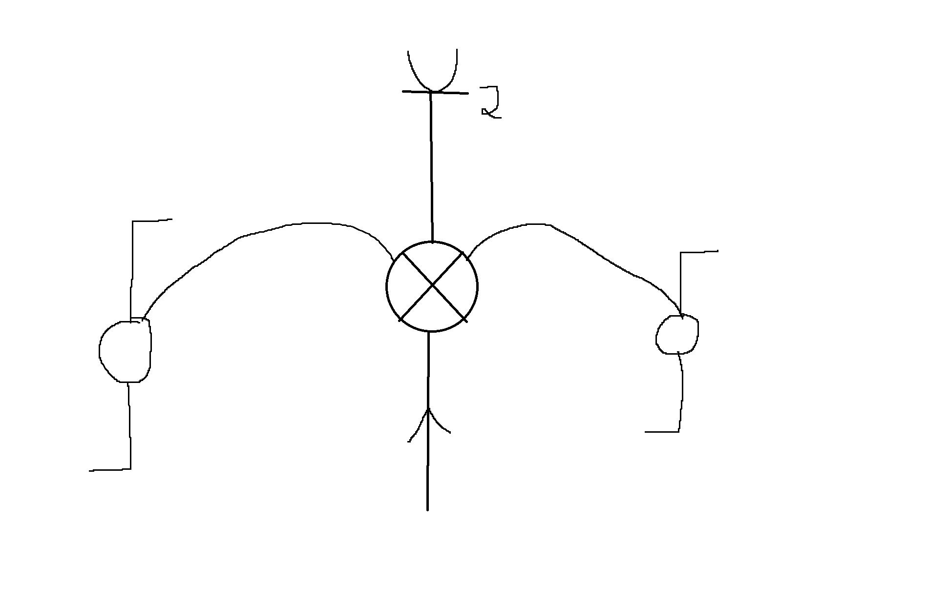

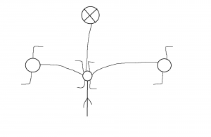

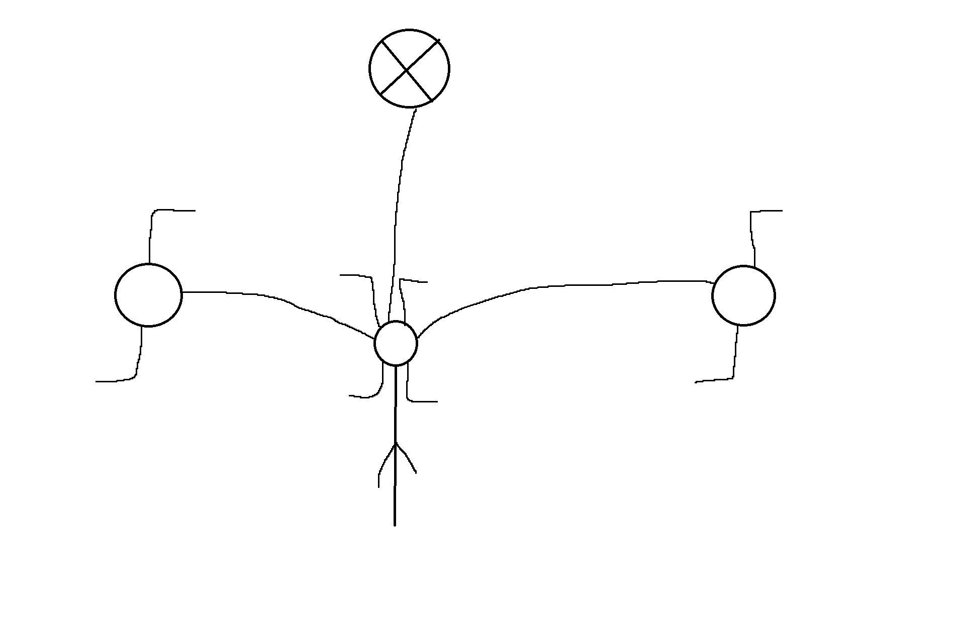

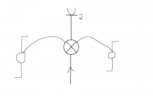

har lagt til et nå
Er på lukket anlegg
Takker for svar
har lagt til et nå
Helt umulig å se hva du prøver på for å være ærlig, prøv å lage en tegning hvor det kommer tydelig frem hvor du kobler til. Bruk rette linjer og punkter for tilkobling.

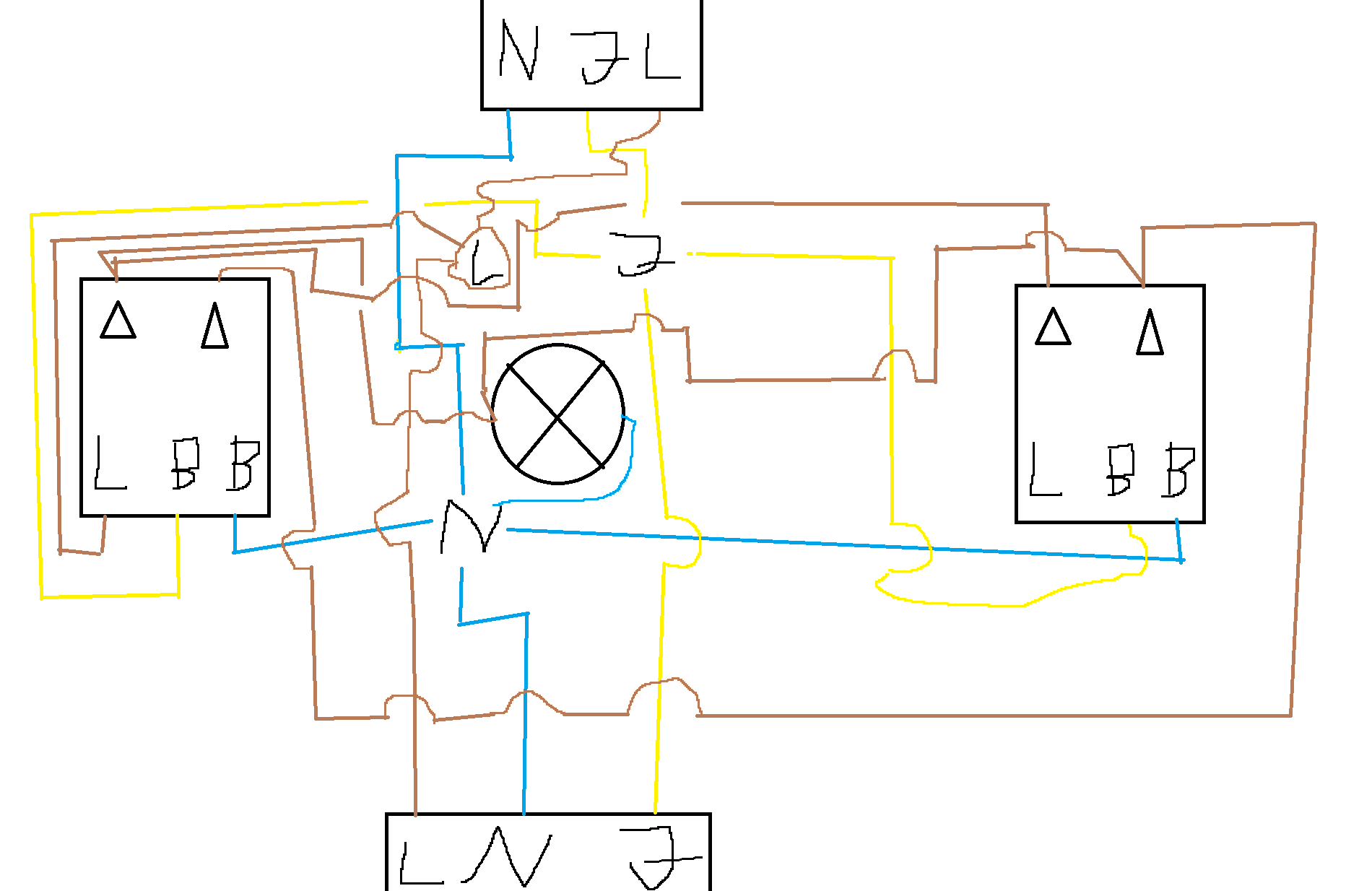

laget et bedre nå :)
Hvis dette er et TN anlegg så må du i hvertfall bytte om mellom L og N. "Bruddet" skal være i L leder og ikke i N-leder. (Sikkerhetsmessig grunn.)
