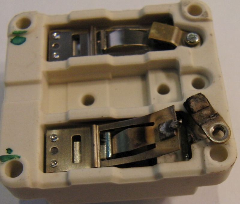

Hårek Skrevet 18. oktober 2016 Forfatter Del Skrevet 18. oktober 2016 Det var en sveiseperle på kontakten: Har nå byttet selve kontaktpunktet fra en av de gamle jeg har liggende. Det varer vel en stund. I 2011 betalte jeg kr 2187 for en ny koblingsboks. Og nå skal noen ha kr 4443. Det er grovt overpriset. Fikk nå avklart at K31 som jeg linket til er helt elektronisk. Har tenkt å prøve en slik. Lenke til kommentar https://www.diskusjon.no/topic/1744211-elkassett-for-gulvvarme-er-stadig-defekt-bytte-til-elektronisk-termostat/#findComment-23524526
