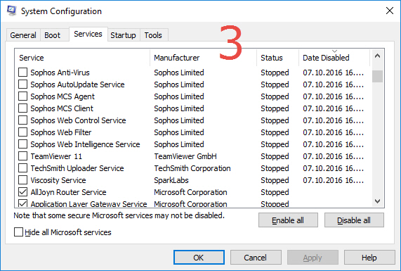

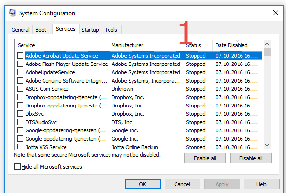

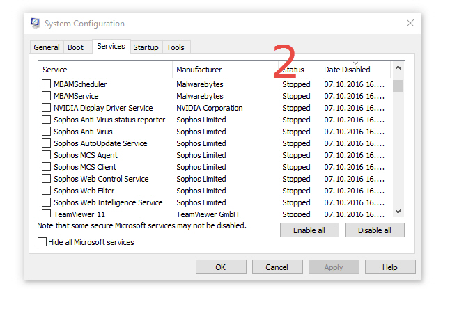

sdhweb Skrevet 7. oktober 2016 Forfatter Skrevet 7. oktober 2016 Da er jeg kommet et skritt videre. Jeg kjørte msconfig og disablet alle services som ikke er Microsoft. Browserne ser nå ut til å funke som normalt. Da sitter jeg igjen med en liste på ca 35 services som jeg må enable én etter én og teste. Er det noen som kan se noen som utpeker seg? Hadde vært gøy å finne synderen uten å gå gjennom alle.
SteinarN Skrevet 7. oktober 2016 Skrevet 7. oktober 2016 (endret) Jeg kan ikke hjelpe deg med å vurdere om det er noen servicer som kan tenkes å være den skyldige. Men hvis du skal lete systematisk så skal du aktivere først halvparten av servicene. Oppstår feilen da så skal du deaktivere halvparten av de du aktiverte. Fortsatt feil så deaktiverer du på nytt halvparten av de gjenstående, hvis ikke feil så aktiverer du halvparten av de du nettopp deaktiverte og så videre. Altså aktivere halvparten av de du nettopp deaktiverte når feilen forsvinner, og deaktivere halvparten av de gjenstående når feilen fortsatt er der. På denne måten så skulle du kunne greie deg med kun en 6-7 restarter før du har funnet den skyldige, forutsatt at det kun er en enkelt tjeneste alene som er ansvarlig for problemet. Endret 7. oktober 2016 av SteinarN 1
sdhweb Skrevet 7. oktober 2016 Forfatter Skrevet 7. oktober 2016 Jeg kan ikke hjelpe deg med å vurdere om det er noen servicer som kan tenkes å være den skyldige. Men hvis du skal lete systematisk så skal du aktivere først halvparten av servicene. Oppstår feilen da så skal du deaktivere halvparten av de du aktiverte. Fortsatt feil så deaktiverer du på nytt halvparten av de gjenstående, hvis ikke feil så aktiverer du halvparten av de du nettopp deaktiverte og så videre. Altså aktivere halvparten av de du nettopp deaktiverte når feilen forsvinner, og deaktivere halvparten av de gjenstående når feilen fortsatt er der. På denne måten så skulle du kunne greie deg med kun en 6-7 restarter før du har funnet den skyldige, forutsatt at det kun er en enkelt tjeneste alene som er ansvarlig for problemet. Da har jeg funnet feilen på en systematisk måte. Kanskje ikke så effektivt som ditt forslag da jeg tok en og en. Den skyldige er MBAMService, altså Malwarebytes AntiMalware. Det hjalp ikke å deaktivere funksjonen som scanner websider (web site protection). Først når hele servicen er deaktivert funker alt som normalt. Hmm, og jeg som har en lisens på dette programmet. Jeg har nå avinstallert det, men er i tvil om jeg skulle prøve å reinstallere det for å se om feilen kommer tilbake.
