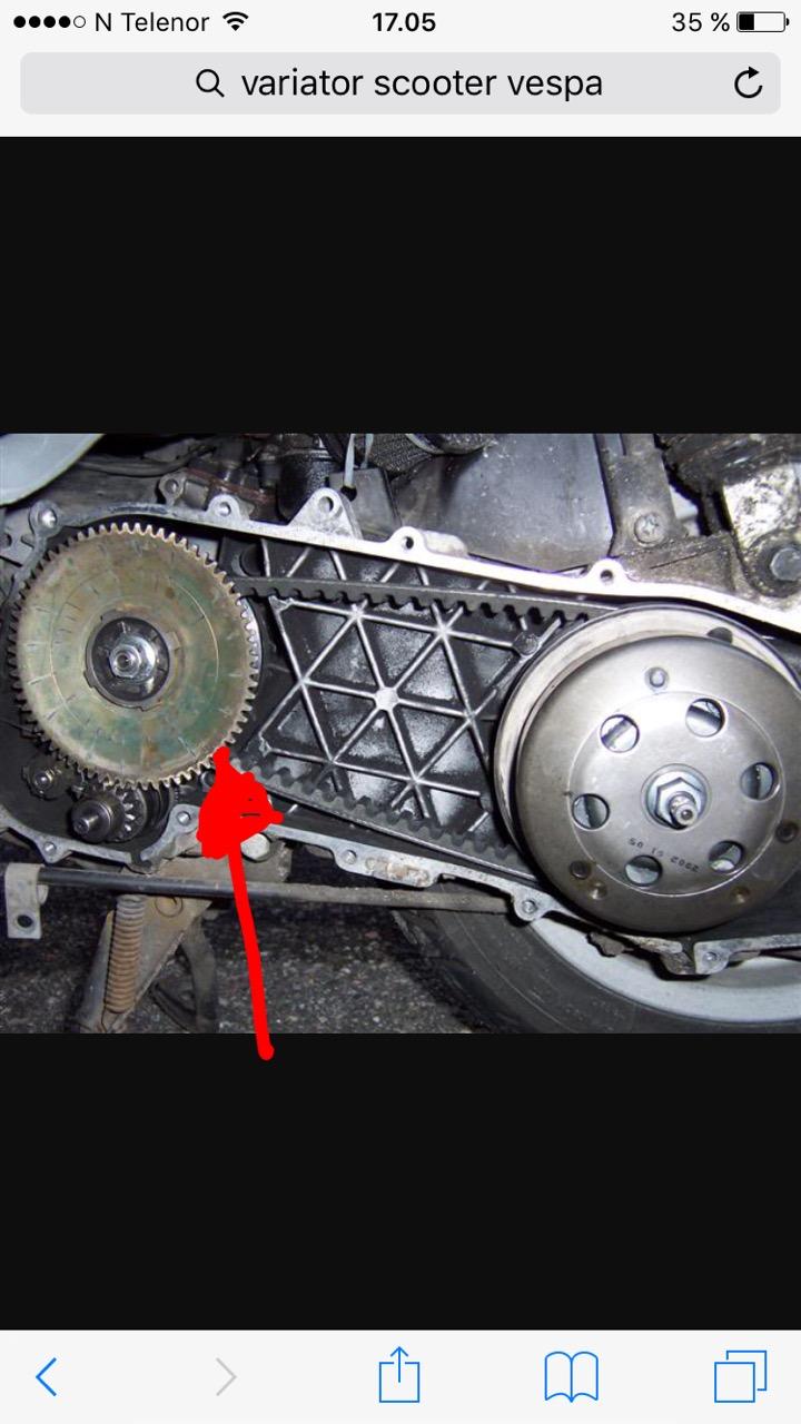

Hvilket tannhjul forresten? Det skal ikke være noe tannhjul i forbindelse med variatorringen.
Okei, må jeg bytte den ut hvis det er det som er problemet?
Kan ikke så mye om dette, men mente ivertfall det hjulet som pilen peker på
