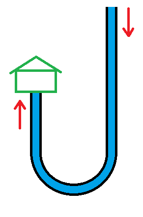

Jeg forstår godt hvorfor dere sliter med vann når det er snøsmelting her - for å si det litt enkelt så er kjelleren deres bare en hindring for smeltevannet når det skal fra Nappen og ned til fjorden. Grunnvannet forsøker å holde en balanse, og når det er mye vann på vei ned fra fjellet vil grunnvannet mette hele bakken nede hos dere på flaten. Du kan forestille deg trykkforholdene omtrent slik:
Dere har ikke veldig mye fall på eiendommen å jobbe med, sånn med tanke på å få drenert bort vannet. Det kan være at en dyp avskjærende grøft langs eiendommen på siden mot E6 hadde hjulpet noe, men jeg er jammen ikke sikker. Mulig at løsningen du tenker på med pumpe kan være den billigste løsningen totalt sett - det kan bli dyrt hvis dreneringen skal dimensjoneres for en situasjon som oppstår noen få dager i året.
